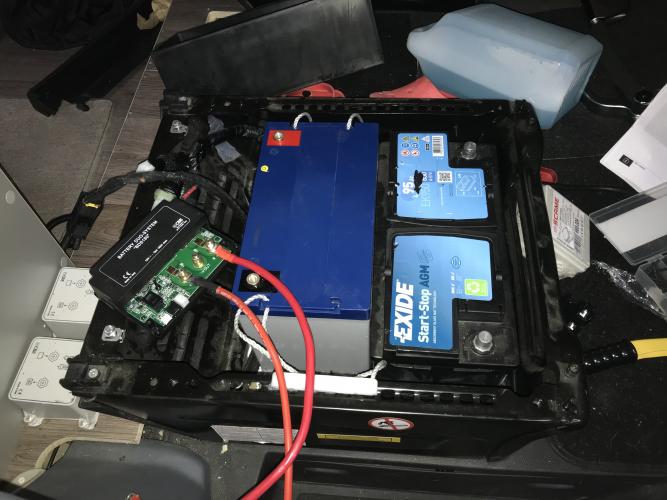

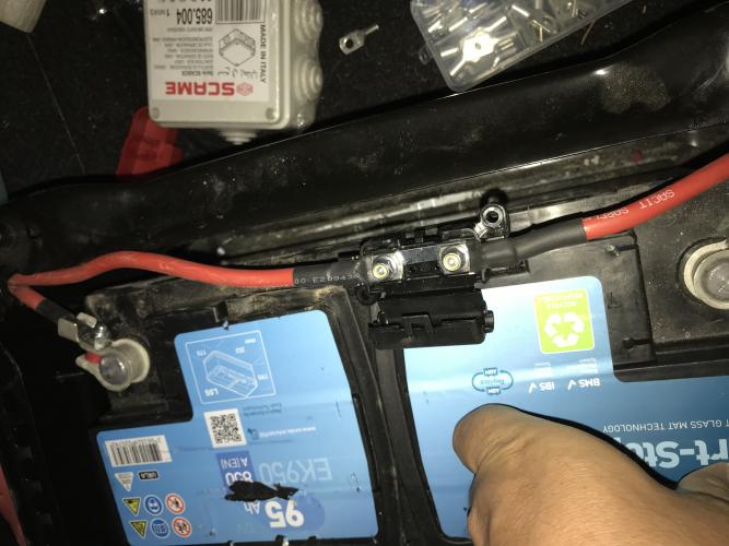

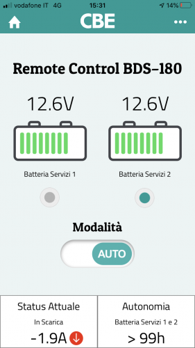

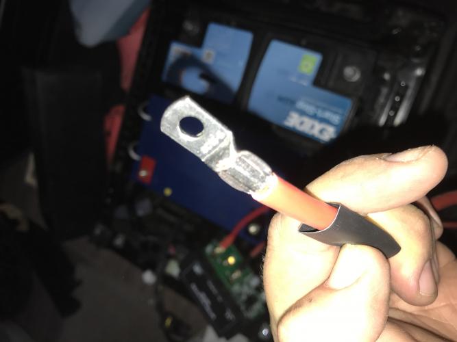

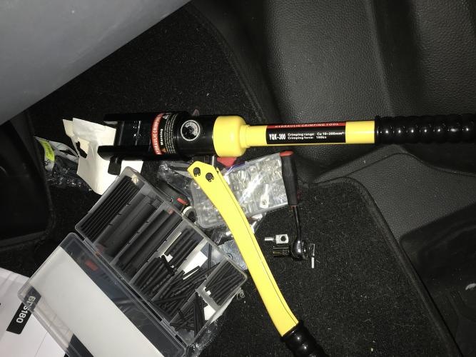

Ho messo due fusibili (50a)su positivi delle batterie.
tutto crimpato con una pressa cinesina da amazon da 30 euri.,
cavi importanti tanto per essere sicuro anche in considerazione che poi metterò un inverter con spunto fino a 3000w ma solo 1500w in continuo.

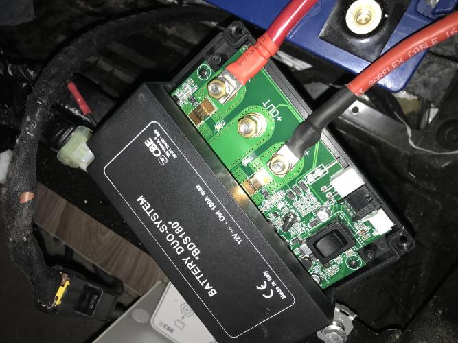

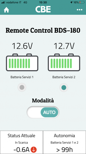

la cosa forte è che il controllo  mi registra una dispersione di 0,4 A con tutto spento solo centralina accesa...Mah,, comunque sono molto soddisfatto! Fatto doppio controllo con tester su batteria e tutto coincide!
vi metto foto se avete dubbi chiedete ho ancora tutto smontato nel caso posso approfondire,
un saluto pota!

Ho messo una agm nuova da 100 ah
https://www.puntoenergiashop.it...
e una vecchia (marzo2018 montata sul camper in origine) da 95ah sempre  agm della exide
nel prossimo futuro potrei pensare di passare al litio ma per adesso voglio provare a fare cosi..la spesa della agm è stata di poco piu di 130 euro...
poi mettero pannello da325w e inverter
Modificato da Potarex il 07/06/2020 alle 22:13:13

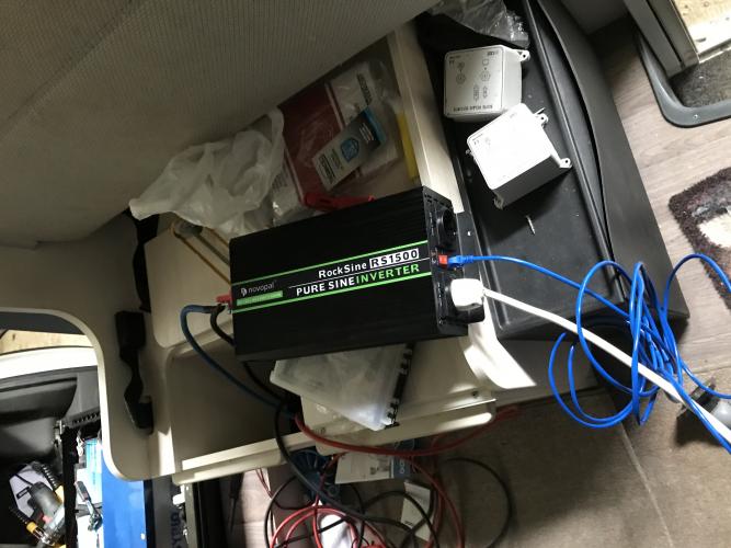

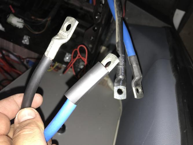

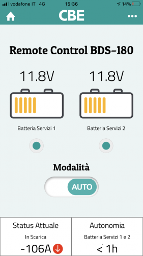

Salve a tutti ci tenevo a condividere il lavoro di oggi perché mentre installavo i cavi che andranno ad collegare il bds e i pannelli solari e L’inverter con il bds Riflettevo sulla dimensione dei cavi infatti qui sotto vedete il passaggio da sotto il sedile passeggero fino alla panchetta dietro il sedile e per l’inverte ur ho messo un cavo da 35 mm mentre per i pannelli 25mm ...
e durante quest’operazione pensavo : ecco hai esagerato... ho studiato parecchio ma comunque mi sembrava di aver esagerato... 618186E1-B410-4274-A206-876DED8D1702.jpeg
qui si vedono i fili da 25 e 35 Crimpati e sotto un particolare del cavo da 35 prima di essere ricoperto dal termoretraibile EFEAB001-8219-4E88-8CC7-106FCEE343C8.jpeg

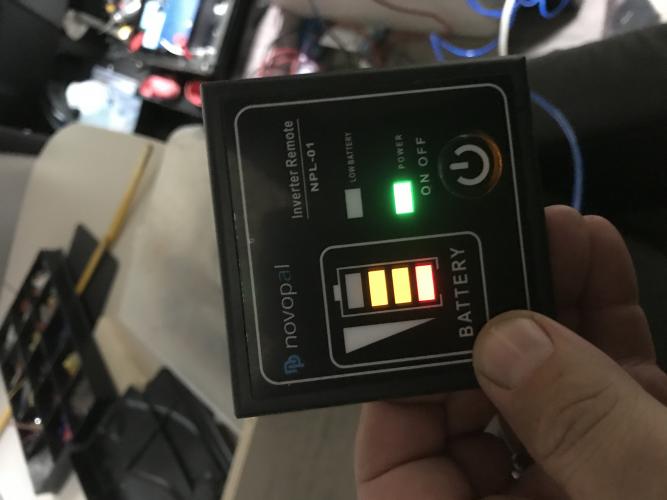

BCE1D792-3FC0-4F7A-A575-F20FD5EB987F.pngQui sopra si può vedere la schermata del bds che mi segnala il consumo di circa 0,6 A con tutto spento e solo bds acceso (credo sia la rete Wi-Fi che crea la centralina stessa)

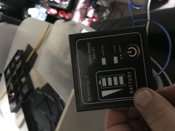

sotto l’invert messo lì per prova credo lo metterò in pancetta anche se mi fanno paura le temperature... (avete consigli in merito ? Esperienze?)
48024CB4-BF34-4351-8EF0-8051CCDFD922.jpeg03B18989-29DC-44C9-82D5-CFD970435548.jpeg93E5C23A-3A2C-4EDE-9D85-0C2820568558.jpeg2D56A62E-ED71-4463-8C74-F8C1DA815DD4.pngQui potete vedere il telecomando che spegne totalmente l’inverter e non ha praticamente consumi (cosa fondamentale perché avevo paura che un sistema remoto consumasse qualcosa invece 0) quando si accende si ha un prelievo di energia di 1,9 ma anche meno... ho visto arrivare dopo poco a 1,6 quindi un ampere da acceso..

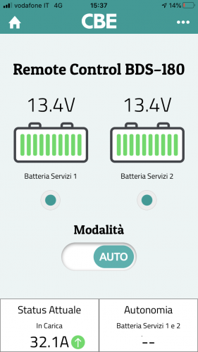

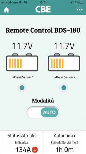

sotto qui vedete l’accensione della mia macchina del caffè... direi devastante!ragazzi 134A! Li ho moltiplicati per 12 è mi sono reso grazie per aver sovra dimensionato i cavi! Erano freschi freschi e l’inverter non ha acceso le ventole! Mentre il bds ha messo in parallelo le batterie appena ha capito che avevo bisogno di tanta roba!E899FA66-5C8A-4672-8035-0E02B1085FDF.png12F8BB19-38DD-4B65-B564-F760CAA27365.pngqui sopra si vede che si arriva a 137!! Anche per poco ma ci si arriva !
sotto invece il microonde che andava a piena potenza ma li siamo abbondantemente all’interno delle possibilità dell’inverter considerando che potrebbe richiedere qualche minuto di uso per scaldare le pietanze .DC326E82-833E-4B94-A596-7E6549368EB6.png2008931F-0E6D-48EA-8876-15C245307FE1.pngpoi ho spento tutto per vedere quanto caricava al minimo l’alternatore ... e devo dire che gli da una bella botta! E la cosa mi ha rincuorato .. se avete curiosità ditemi che faccio le prove..
sotto vedete microonde con motore acceso e nel caso mi servisse posso alleviare un po’ gli accumulatori! E nel mentre penso ai 30 ampere che il solare potrà portare al sistema ... quindi qui doppia possibilità no sole motore no motore rete 220 no rete solare no solare ho un generarorino da 1000watt della honda...F667460E-BE78-415A-90A3-9F320BC7A35E.png
Spero di aver fatto cosa interessante sono numeri che raramente vediamo e volevo condividerli..

vedete il passaggio da sotto il sedile passeggero fino alla panchetta dietro il sedile e per l’inverte ur ho messo un cavo da 35 mm mentre per i pannelli 25mm ...  e durante quest’operazione pensavo : ecco hai esagerato... ho studiato parecchio ma comunque mi sembrava di aver esagerato...  qui si vedono i fili da 25 e 35 Crimpati e sotto un particolare del cavo da 35 prima di essere ricoperto dal termoretraibile  Qui sopra si può vedere la schermata del bds che mi segnala il consumo di circa 0,6 A con tutto spento e solo bds acceso (credo sia la rete Wi-Fi che crea la centralina stessa)  sotto l’invert messo lì per prova credo lo metterò in pancetta anche se mi fanno paura le temperature... (avete consigli in merito ? Esperienze?) Qui potete vedere il telecomando che spegne totalmente l’inverter e non ha praticamente consumi (cosa fondamentale perché avevo paura che un sistema remoto consumasse qualcosa invece 0) quando si accende si ha un prelievo di energia di 1,9 ma anche meno... ho visto arrivare dopo poco a 1,6 quindi un ampere da acceso..  sotto qui vedete l’accensione della mia macchina del caffè... direi devastante!ragazzi 134A! Li ho moltiplicati per 12 è mi sono reso grazie per aver sovra dimensionato i cavi! Erano freschi freschi e l’inverter non ha acceso le ventole! Mentre il bds ha messo in parallelo le batterie appena ha capito che avevo bisogno di tanta roba!qui sopra si vede che si arriva a 137!! Anche per poco ma ci si arriva ! sotto invece il microonde che andava a piena potenza ma li siamo abbondantemente all’interno delle possibilità dell’inverter considerando che potrebbe richiedere qualche minuto di uso per scaldare le pietanze .poi ho spento tutto per vedere quanto caricava al minimo l’alternatore ... e devo dire che gli da una bella botta! E la cosa mi ha rincuorato .. se avete curiosità ditemi che faccio le prove.. sotto vedete microonde con motore acceso e nel caso mi servisse posso alleviare un po’ gli accumulatori! E nel mentre penso ai 30 ampere che il solare potrà portare al sistema ... quindi qui doppia possibilità no sole motore no motore rete 220 no rete solare no solare ho un generarorino da 1000watt della honda... Spero di aver fatto cosa interessante sono numeri che raramente vediamo e volevo condividerli.. un caro saluto  Potarex
Ciao Potarex, bel lavoro e ottima descrizione, a ch'io verrei montare un inverter ad onda pura come il tuo, ma mi frena la paura di tutto questo assorbimento.
La seconda batteria nel mio caso è sotto la panca il  concessionario mi ha detto che non ci stava sotto al sedile, dove avrei preferito, mah!
L,'inverter dove lo hai acquistato?

ma....non starci può essere se le metti diritte “forse”cioè come sono di serie ... tuttavia se ci penso hai un vantaggio.. ovvero ora ti hanno lasciato il posto per metterlo sotto il sedile che è molto più areato .. io l’ho preso su Amazon se ti servisse una mano posso aiutarti io sto a PAVIA in un pomeriggio lo mettiamo .. considera che per sicurezza sto mettendo un paio di ventole che si accendono quando accendo l’inverter...perché sotto la panchetta è veramente tutto chiuso...

per l’installazione dell’inverter vorrei tutto nascosto perche mi fa molta paura sia un eventuale corto dietro che la 220 li in giro,, e tra sedile e panchetta quando giri il sedile te lo trovi li in mezzo,, poi ci sono due spuntoni delle cinture di sicurezza che rompono,, domani se ci riesco vi faccio vedere cosa mi sono inventato,,nulla di strano .. ma credo di aver risolto,,,
