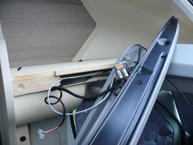

Sono riuscito a trovare un pò di tempo e ho smontato il pannello per accedere alla presa incriminata, per farla breve erano invertiti il positivo e il negativo, non mi tornavano i colori e il tester ha sentenziato che erano
infatti invertiti, ripristinati funziona tutto correttamente, purtroppo temo che l'abbiano fatto proprio quando hanno installato il pannello solare, hanno sicuramente scollegato la presa per togliere il pannello di legno e hanno sbagliato nel rimontarla.
Ah ! Beh non avevo immaginato questa correlazione... Comunque "bravi" a fare i lavori e poi non controllare di aver ripristinato...angry

Ah ! Beh non avevo immaginato questa correlazione... Comunque bravi a fare i lavori e poi non controllare di aver ripristinato...
E' la conferma che i lavori sarebbe sempre meglio farseli per conto proprio, solo che a volte non è possibile.
La scorsa settimana ho fatto il controllo infiltrazioni, hanno sanificato il camper prima e dopo l'intervento, ho perso una mattinata intera, mi hanno detto che gli hanno costretti a fare così per ottemperare agli obblighi normativi.
Nessuno penso che abbia il mio modello ma forse avete lo stesso accessorio, ossia una presa tonda con due ingressi usb (la mia è all'inizio della testata del letto in mansarda).
In pratica nonostante ci sia scritto 1A per quella sopra e 2A per quella sotto non riesco mai a caricarci niente, sarà colpa della presa o di come è collegata? Se fosse la presa vorrei sostituirla ma non riesco a capire come toglierla, secondo voi è ad incastro? Oggi vedo di fare una foto.

Io ne ho due di quelle prese USB (una davanti e una dietro) ed entrambe funzionano.
Forse nel tuo caso è scollegata o rotta.
Non so come si leva ma ritengo sia inserita a pressione oppure tenute da una ghiera avvitata dietro. Prova a cercare su internet un modello simile al tuo, così capisci come è  fissata.
Se hai il camper ancora in garanzia fattela mettere a posto.

Io ne ho due di quelle prese USB (una davanti e una dietro) ed entrambe funzionano. Forse nel tuo caso è scollegata o rotta. Non so come si leva ma ritengo sia inserita a pressione oppure tenute da una ghiera avvitata dietro.
Prova a cercare su internet un modello simile al tuo, così capisci come è  fissata. Se hai il camper ancora in garanzia fattela mettere a posto.
Ma riesci a caricare un cellulare? Perchè la mia impressione è che funzionino ma non eroghino sufficiente corrente per la ricarica.
Appena ho tempo voglio fare delle prove approfondite. Il camper non è più in garanzia, anche secondo me potrebbero essere inserite a pressione, non ho trovato da nessun parte indicazione su come smontarle.

Si riesco tranquillamente a caricare il cellulare, anche la e-cig x tabacco riscaldato che sicuramente necessita di 2 A.
Cercando su internet molte prese usb sono avvitate con una ghiera da dietro. Verifica prima di strappare tutto, magari provando a far girare la presa x vedere se si svita. Con 2 spinotti usb infilati dovrebbe essere più agevole farlo girare.
Prova anche a sacrificare un cavo usb di alimentazione così puoi verificare con il tester.

Si riesco tranquillamente a caricare il cellulare, anche la e-cig x tabacco riscaldato che sicuramente necessita di 2 A.  Cercando su internet molte prese usb sono avvitate con una ghiera da dietro. Verifica prima di strappare
tutto, magari provando a far girare la presa x vedere se si svita. Con 2 spinotti usb infilati dovrebbe essere più agevole farlo girare. Prova anche a sacrificare un cavo usb di alimentazione così puoi verificare con il tester.
Grazie delle informazioni, se la ghiera però è dietro non è che magari se la svito cade e poi non si rimonta più? Penso che forse sia più sicuro smontare il preformato della testa del letto in mansarda, comunque prima voglio fare la prova con il tester.

Si sicuramente la ghiera cade, provi x poco se girando si svita sai che devi smontare il preformato. Se non si svita e probabile che è ad incastro e allora non hai bisogno di smontarla.

Si sicuramente la ghiera cade, provi x poco se girando si svita sai che devi smontare il preformato. Se non si svita e probabile che è ad incastro e allora non hai bisogno di smontarla. Facci sapere quando risolto
Oggi sono riuscito a fare un salto veloce, la presa si svita, ho provato come mi hai detto inserendo un connettore ed in effetti è così, quindi nel caso c'è da smontare, ho visto tre copriviti quindi penso che ci siano solo quelli da togliere ma vediamo perché c'è qualcosa che non mi convince.
Ho fatto alcune prove e le prese secondo me funzionano, nel senso che ho provato a caricare l'apple watch e me lo caricava, se provavo con l'iPhone mi diceva che l'accessorio non è supportato e la carica non parte.
La cosa strana è che lo stesso iPhone con lo stesso cavo lo carico con un piccolo alimentatore usb che alimento con una delle prese a 12V che sono presenti nel camper, so che i prodotti Apple a volte possono dare questo tipo di problemi ma di solito è colpa del cavo non originale.
Nel fine settimana provo con altri due cellulari che abbiamo in famiglia per vedere se questi vengono caricati o meno, se non costa molto mi piacerebbe provare un'altra presa usb per capire se possa essere quello il problema o come è stata collegata.
solo quelli da togliere ma vediamo perché c'è qualcosa che non mi convince. Ho fatto alcune prove e le prese secondo me funzionano, nel senso che ho provato a caricare l'apple watch e me lo caricava, se provavo con l'iPhone mi diceva che l'accessorio non è supportato e la carica non parte. La cosa strana è che lo stesso iPhone con lo stesso cavo lo carico con un piccolo alimentatore usb che alimento con una delle prese a 12V che sono presenti nel camper, so che i prodotti Apple a volte possono dare questo tipo di problemi ma di solito è colpa del cavo non originale. Nel fine settimana provo con altri due cellulari che abbiamo in famiglia per vedere se questi vengono caricati o meno, se non costa molto mi piacerebbe provare un'altra presa usb per capire se possa essere quello il problema o come è stata collegata.
Provati altri due cellulari (non iPhone) con altri due cavi, al momento che inserisco il connettore nel telefono si accende il simbolo di ricarica ma di fatto anche dopo 30 minuti la batteria rimane allo stesso livello, è come se il processo di ricarica non si innescasse.
A questo punto rimane da capire se il problema è la presa o quella linea elettrica che ha dei problemi, penso che la cosa più semplice sia testare una nuova presa, avete qualcosa da consigliare?

Ieri ho avuto un pò di tempo libero e ho sostituito la presa usb, ora la carica sembra funzionare correttamente.
Per smontare il preformato in testa alla mansarda sono diventato matto, di fatto non sono riuscito a toglierlo ma solo ad "aprirlo" quel tanto che bastava per lavorarci, anche se malissimo, ma quando costruiscono i camper non ci pensano che le cose possano anche guastarsi?

Ieri ho avuto un pò di tempo libero e ho sostituito la presa usb, ora la carica sembra funzionare correttamente. Per smontare il preformato in testa alla mansarda sono diventato matto, di fatto non sono riuscito a toglierlo
ma solo ad aprirlo quel tanto che bastava per lavorarci, anche se malissimo, ma quando costruiscono i camper non ci pensano che le cose possano anche guastarsi?

Ciao Emiliano , subito leggo del tuo intervento sulla presa USB. Io ho questo problema : in pratica la presa a doppio ingresso che si trova nella parte alta sinistra della cabina sembra staccarsi , vibra , si muove perché probabilmente la ghiera interna si è staccata . Pensavo fosse sufficiente togliere qualche vita e smontare quello che se ho capito bene si chiama pre formato .
Capisco però dalle tue parole che non è proprio così semplice . Proverò .

Buonasera a tutti !  Dopo tanto tempo torno a leggere il forum .  Ciao Emiliano , subito leggo del tuo intervento sulla presa USB. Io ho questo problema : in pratica la presa a doppio ingresso che si trova nella parte alta
sinistra della cabina sembra staccarsi , vibra , si muove perché probabilmente la ghiera interna si è staccata . Pensavo fosse sufficiente togliere qualche vita e smontare quello che se ho capito bene si chiama pre formato .  Capisco però dalle tue parole che non è proprio così semplice . Proverò .  vi chiedo una cosa :  qualcuno di voi , che ha il serbatoio acqua chiare con accesso d’ispezione laterale , ha svitato il grande tappo laterale per pulire il serbatoio ? Ha avuto difficoltà ad aprirlo e poi a richiuderlo ?  grazie !
Non sono riuscito a smontare il preformato ma sono riuscito a distanziarlo quel tanto che basta per lavorarci, anche se molto male, nel tuo caso se devi solo stringere la ghiera non dovresti avere troppi problemi.
Tra l'altro la presa originale non ha i faston come quelle che ho sempre visto ma i cavi che escono direttamente dalla presa, che oltretutto sono minuscoli.

per quanto riguarda la doppia presa USB , proverò, dovrei riuscirci .
mi capita invece quando collego due cellulari in carica contemporaneamente che uno di questi risulti continuamente collegato e non collegato ad intermittenza . È un limite , in questo caso , dell’impianto o della presa usb ?

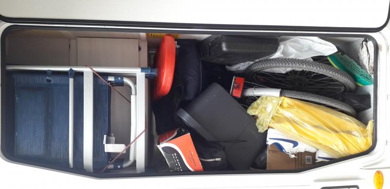

Ragazzi non trattatemi male, ma ho voluto caricare il gavone al massimo:
2 Mtb adulti
1 Mtb ragazzi
1 bicicletta bimbo
1 tavolo, 4 sedie e due poggiapiedi
1 mobiletto esterno più fuochi da esterno
Ombrellone e lettino
Ruota di scorta
Copricabina integrale
Giochi bambini
Cassetta attrezzi
cassetta del lavoro
Cassa teli e corde e telo terra...
cunei..

Ciao Emiliano ,  grazie per la risposta .  si alla fine ho optato per non svitare il tappo del serbatoio . Ho introdotto mezzo litro di liquido per la pulizia delle chiare , lascito agire 12 ore , ho svuotato stamattina
prima di partire e riempito poi il serbatoio  completamente. per quanto riguarda la doppia presa USB , proverò, dovrei riuscirci .  mi capita invece quando collego due cellulari in carica contemporaneamente che uno di questi risulti continuamente collegato e non collegato ad intermittenza . È un limite , in questo caso , dell’impianto o della presa usb ?
Secondo me è un limite della presa perché adesso posso collegarci anche due cellulari contemporaneamente e non fa una piega, ho visto la linea che arriva e quella presa e i cavi sono decenti mentre quelli della presa di serie erano finissimi, purtroppo devi fare la prova ma fossi in te sarei abbastanza fiducioso visto l'esito che ho avuto io.

Ciao Drengot
Anche la mia presa usb si è allentata, ho dovuto smontare il termoformato, e stringere la ghiera che è dietro.
Il lavoro si può fare.

Ciao Drengot Anche la mia presa usb si è allentata, ho dovuto smontare il termoformato, e stringere la ghiera che è dietro. Il lavoro si può fare. Ho svitato il tappo del serbatoio per la pulizia in quattro anni circa due tre volte, ora non perde, ma è meglio evitare di farlo spesso.
Ciao ellemare ,
grazie , proverò sicuramente anche se non ho molta esperienza e ho sempre paura quando smonto qualcosa di non riuscire più ad avvitare i pezzi nel modo corretto originario , che le viti non tengano più come prima ect ma proverò .
serie erano finissimi, purtroppo devi fare la prova ma fossi in te sarei abbastanza fiducioso visto l'esito che ho avuto io. Cosa hai usato per la pulizia del serbatoio delle chiare? Mi spiegate poi come si svuota perché non l'ho mai fatto e non ho ben capito come si fa.
