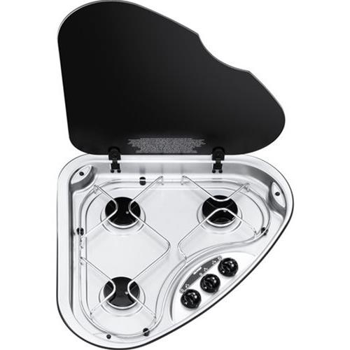

Avete anche voi a protezione del coperchio del piano cottura quelle alette nere? Sono fastidiose, si staccano in continuazione e fanno rumore, avete trovato un'alternativa per sostituirle?
Io le avevo. Una è saltata dopo un mese, l'altra dura ancora, ma mi aspetto che salti presto.
Per evitare che vibrino ho inserito un panno di feltro tra vetro e bandelle. Lo stesso feltro lo uso opportunamente tagliato di misura tra fuochi e coperchio di vetro. Ovviamente da togliere entrambi quando si cucina

Io le avevo. Una è saltata dopo un mese, l'altra dura ancora, ma mi aspetto che salti presto. Per evitare che vibrino ho inserito un panno di feltro tra vetro e bandelle. Lo stesso feltro lo uso opportunamente tagliato di misura tra fuochi e coperchio di vetro. Ovviamente da togliere entrambi quando si cucina
Ma secondo te erano incollate? Perché una si è proprio staccata e vorrei fissarla in qualche modo, anche se preferirei toglierle entrambe, solo che devo essere sicuro che il coperchio non ne risenta.

La piastra di vetro a lato è presente anche sul mio, se mi dici che non hai niente a protezione del coperchio di chiusura quasi quasi gli tolgo e non metto niente.
Vedo se domani riesco ad andare in camper faccio una foto... anzi aspetta, forse nel mio archivio...
Ecco, vedi i 2 coperchi, o meglio, il coperchio in vetro diviso in 2. Solo quello c'è !
Sono incollate.
Quando volevo reincollarla il concessionario mi ha detto di lasciar perdere. Lui non ha mai trovato una soluzione che durasse.

Vedo se domani riesco ad andare in camper faccio una foto... anzi aspetta, forse nel mio archivio... Ecco, vedi i 2 coperchi, o meglio, il coperchio in vetro diviso in 2. Solo quello c'è !
Il modello che ha le bandelle è quello a 3 fuochi triangolare.
Forse hai un vetro temprato che resiste al calore, il nostro è diverso, è quello della foto che ha messo Valter, comunque una soluzione va trovata, così sono fastidiose.
