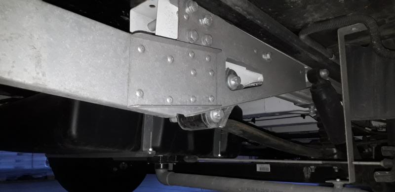

chi di voi sul 396 ha messo i piedini stabilizzatori posteriori?
potreste mettere una foto in quale posizione sono e come sono attaccati?
Grazie per gli aiuti e suggerimenti..

In risposta al messaggio di Losaraleo del 28/09/2020 alle 08:46:28
Buon giorno a tutti. chi di voi sul 396 ha messo i piedini stabilizzatori posteriori? potreste mettere una foto in quale posizione sono e come sono attaccati? sul mio faccio fatica a capire come fare... Grazie per gli aiuti e suggerimenti..
Ma sono quelli manuali? Non ho il 396 ma sul mio gli ho trovati installati, se intendi quelli posso inviarti le foto.

In risposta al messaggio di emiliano69 del 28/09/2020 alle 10:32:31
Vorrei metterli manuali, ma per come è messo il sotto telaio non capisco come fare ad attaccarli.. in fai da te...

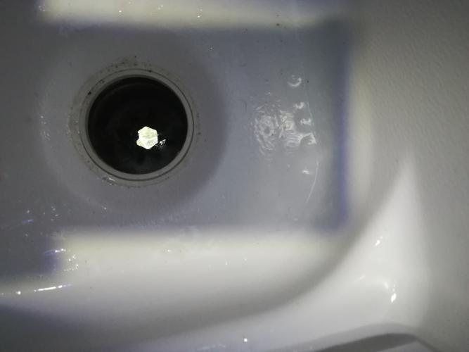

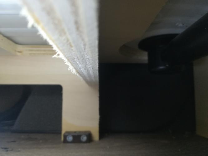

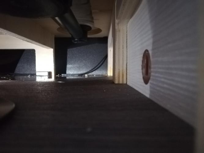

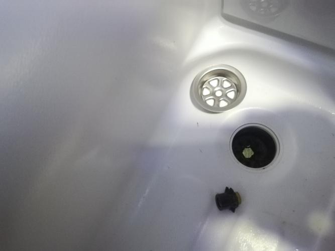

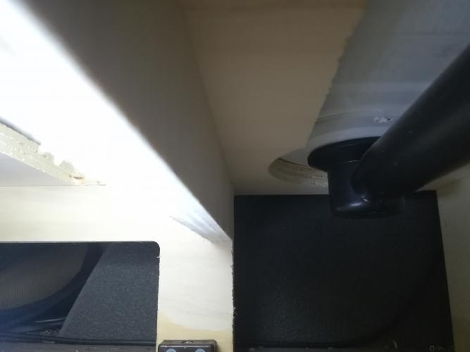

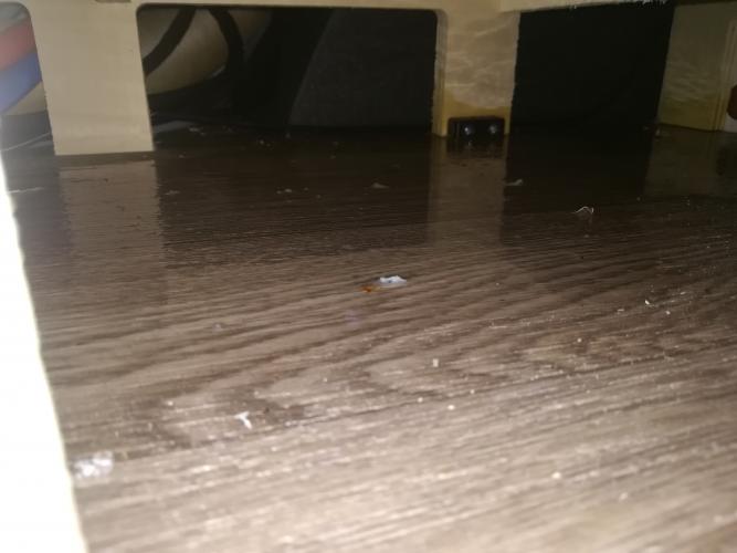

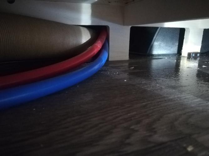

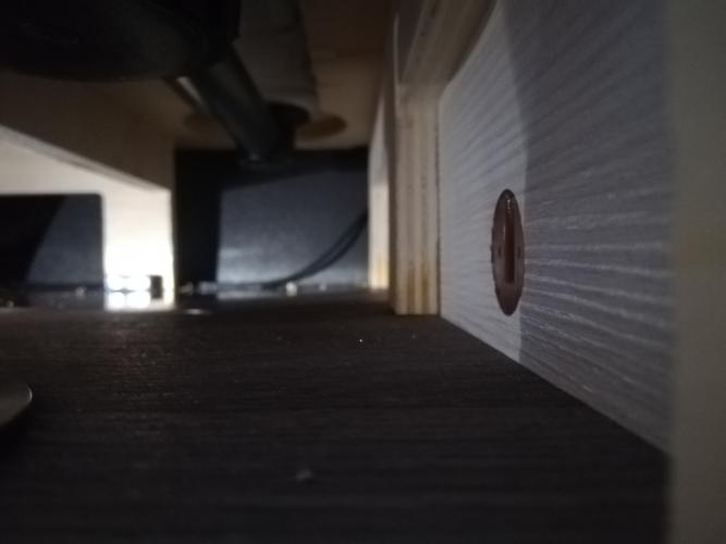

Fine settimana con surprisesorpresa, piletta scarico rotta, e conseguente acqua sul pavimento,IMG_20201008_185430.jpgIMG_20201008_184526.jpgIMG_20201008_184308.jpgIMG_20201008_185413.jpgIMG_20201008_185409.jpgIMG_20201008_184251.jpgIMG_20201008_184245.jpgIMG_20201008_184302.jpg

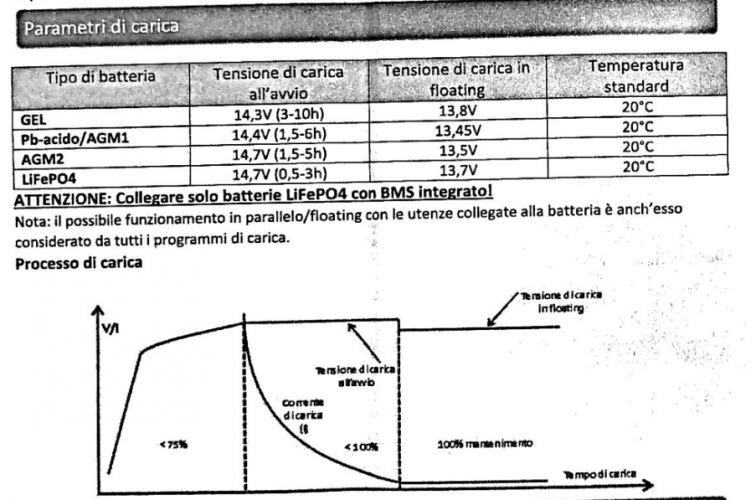

Meglio così, anche se non mi torna il fatto che leggessi la tensione a 13,2 V quando avevi la 220 allacciata... Sul fatto di lasciare la BS collegata al regolatore del fotovoltaico in sosta non vedo alcuna controindicazione,
anzi, sarebbe la cosa auspicabile. Magari è meglio conoscere le curve di ricarica del regolatore più che altro perchè sarebbe meglio ricaricare a 13,6/13,8 costanti piuttosto che ad ogni levar del sole ripartisse il ciclo con tensioni di 14,6/14,8. Però stiamo parlando di lana caprina !
Adesso l'impostazione è AGM1 come da schema sotto, inizialmente avevo impostato AGM2 che ha tensioni più elevate ma una volta mi era apparso l'errore "tipo di batteria errata" e quindi l'ho riportato all'impostazione AGM1, magari è stato un caso.
Comunque le tensioni sopra i 14V non le vedo né con il pannello né con la 220, appena attacco mi sembra vada a 13.9V per poi scendere dopo un pò, ma non è che la batteria mi sta abbandonando?
Sinceramente nell'utilizzo normale non noto problemi, è anche vero però che non abbiamo grossi carichi a parte la stufa che da ora in poi penso useremo spesso.

In risposta al messaggio di emiliano69 del 12/10/2020 alle 11:36:37
Adesso l'impostazione è AGM1 come da schema sotto, inizialmente avevo impostato AGM2 che ha tensioni più elevate ma una volta mi era apparso l'errore tipo di batteria errata e quindi l'ho riportato all'impostazione AGM1,
magari è stato un caso. Comunque le tensioni sopra i 14V non le vedo né con il pannello né con la 220, appena attacco mi sembra vada a 13.9V per poi scendere dopo un pò, ma non è che la batteria mi sta abbandonando? Sinceramente nell'utilizzo normale non noto problemi, è anche vero però che non abbiamo grossi carichi a parte la stufa che da ora in poi penso useremo spesso.
Io penso che, salvo un malfunzionamento del caricabatterie (ma dovrebbe malfunzionare anche il regolatore del fotovoltaico), se non vedi tensioni superiori a 14 V anche appena connesso alla 220 il problema stia nel misuratore che non legge correttamente. Prova ad utilizzare un altro tester e compara i valori. Questo spiegherebbe anche il 13,2 V che potevano essere 13,8. Per curiosità, che batteria dei Servizi hai ?

In risposta al messaggio di Apuan76 del 12/10/2020 alle 11:10:38
Fine settimana con sorpresa, piletta scarico rotta, e conseguente acqua sul pavimento,
Sarebbe interessante sapere come hai fatto ad accedere alla zona sotto la doccia...Sei poi riuscito a risolvere ?

In risposta al messaggio di Losaraleo del 28/09/2020 alle 10:55:01
Se aspetti fino al 29 ottobre dovrei ritirare il mio con quelli elettrici montati della tesa..

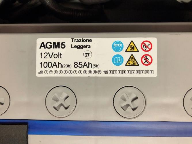

Alla prima occasione vado di tester, purtroppo la batteria sotto al sedile non aiuta.
La batteria è questa sotto, marcata Sinergy

Inserito il 12/10/2020 alle: 13:25:28
In risposta al messaggio di Paolo62 del 12/10/2020 alle 12:33:24
Smontando il pezzo di legno lateraleche chiude il rialzo della doccia, i emergenza ho risolto smontando la piletta rotta e il tubo di collegamento delle stesse, chiudendo con del nastro americano il foro dalla parte superiore del piatto doccia e chiuso con un tappo di sughero un foro della piletta sifonata rimasta, cosi ho potuto fare le docce, appena mi arriva la piletta nuova sistemo definitivamente, vi aggiorno, se faccio modifiche, un saluto

Alla prima occasione vado di tester, purtroppo la batteria sotto al sedile non aiuta. La batteria è questa sotto, marcata Sinergy
https://www.project-italia.com/...
Questa è la scheda tecnica della batteria. Quindi entrambe le impostazioni (AGM1 e AGM2) dovrebbero andare bene. La tensione di Charging è compresa tra 14,1 e 15 V. Non capisco perchè ti abbia dato quell'errore. La batteria, sulla carta, non è male.
