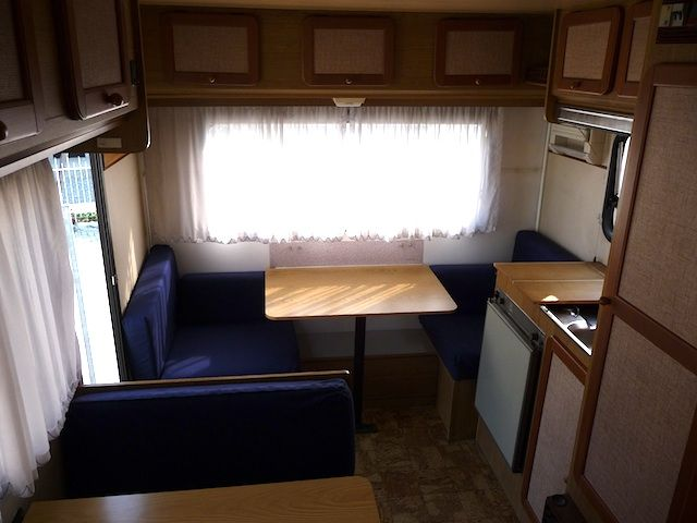

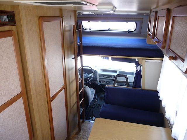

Come quello di mettere un gancio per la doccetta che non permette l'orientamento, o un lavandino dove non si riesce a lavarsi il viso. Però, nella schiera dei produttori è quella che più si impegna a proporre soluzioni interessanti con l'adozione, ad esempio, dei letti basculanti. Il problema rimane sempre il mercato, cioè noi. Laika ha presentato, nel 2018 un modello, il 680 Ecovip che io trovavo molto funzionale, ma non ne hanno venduto 1 .... l'anno dopo l'hanno eliminato dalla gamma. I furgonati attuali sono tutti o quasi, identici. Questo Combo da una chiave di lettura diversa che, peraltro, è stata già recepita dai piccoli allestitori e che adotta un layout tutto sommato già apprezzato sui semintegrali: dinette face-to-face e bagno posteriore. Forse sarà una scelta fortunata, forse aprirà una nuova strada, e forse sarà la base per una nuova linea di mezzi agili e stretti.
Abbastanza indovinato il combo ma come furgonato.Se voglio fare una pennichella pomeridiana devo abbassare il basculante quindi sacrificare fortemente l'abitabilità di chi fa altre cose.
Spazio per caricare bici,moto o gommone pari a zero,oltretutto misura già sei metri che per alcuni,io compreso,è una misura che per vari motivi sarebbe al limite.
Giusto per fare un esempio allego un paio di immagini di un mezzo di trent'anni fa,dove si vede bene come sia stata concepita la vivibilità interna.Il mezzo misura 540 cm.e anche se fosse un profilato farebbe i baffi a tanti mezzi attuali.
E' vero che il mercato lo facciamo noi ma non del tutto.
Chi vuole comprare un camper lo fa acquistando ciò che propone l'OFFERTA!
L'alternativa sarebbe non comprare.wink

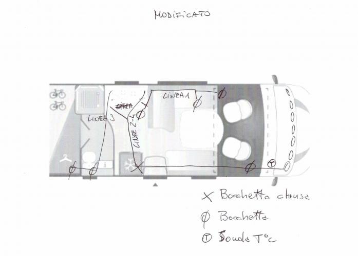

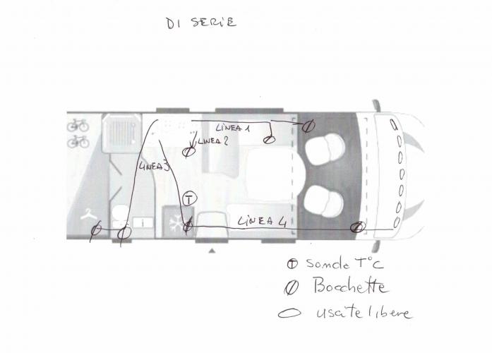

La diffusione del calore sul mio camper non è il massimo. In inverno la zona anteriore era più fredda di quella centrale e posteriore. Con l'officina nella quale faccio fare le modifiche più impegnative abbiamo quindi concordato una serie di verifiche e modifiche  Dopo aver posizionato 3 termometri: 1 in bagno, 1 sopra il mobile cucina, 1 sul cruscotto. Le temperature riscontrate, dopo un paio di ore di funzionamento, e temperatura esterna di 2-3°C erano, rispettivamente,: 24° - 25° - 18°C
Questa la distribuzione organizzata dal costruttore:
In pratica Challenger ha posizionato la sonda di temperatura sopra il frigo, nella zona dove ci sono 2 bocchette di riscaldamento, una delle quali attaccata praticamente su una delle uscite della stufa (che in tutto sono 4)
Le bocchette erano servite come da schema, quindi quella sotto la cucina da una uscita, una linea di sinistra che serve 2 bocchette, una sotto il tavolo e l'altra a sinistra del posto di guida; una linea che serve il bagno ed il garage; una linea  che serve la bocchetta sotto il frigo,  quella dietro il posto passeggero e le feritoie che dovrebbero scaldare il parabrezza.
Morale, per avere caldo nel basculante dovevo impostare 22-23° a centro camper
Quindi è stata spostata la sonda di temperatura sul cruscotto lato destro (dove, nel letto, si mettono i piedi)
Inoltre la bocchetta sotto la cucina è stata allacciata alla stessa linea di sinistra che serve le bocchette sotto il tavolo e dietro il sedile conducente con una "T" parzialmente ostruita dal lato della bocchetta cucina. L'uscita liberata è stata convogliata con una "Y" verso la linea di destra che ora è servita da 2 uscite della Truma . Inoltre è stata chiusa la bocchetta sotto il frigo. Ora con 22° sul cruscotto ne ho 23 a centro camper, ma probabilmente chiudendo parzialmente la bocchetta sotto cucina riesco ad equilibrare ulteriormente la temperatura, il bagno rimane invariato a 22°.
Il tutto senza copertura esterna sul parabrezza.
Ora devo solo diventare "Giallo" così vado a provarlo in Montagna laugh.

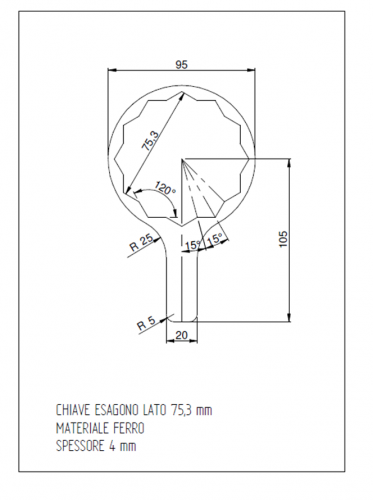

Ciao, sapete indicarmi dove posso trovare la chiave x stringere il dado in plastica che stringe lo snodo del bocchettone carico acqua, xche venerdì sera dopo aver caricato il serbatoio e giunto a destinazione mi son trovato l'acqua sul pavimento e dopo mezz'ora di ricerca ho visto che usciva dallo snodo xche allentato crying

Ciao Apuan 76
Il bocchettone è difettoso, negli ultimi modelli è stato modificato.
Sotto il bocchettone presente sui mio camper del 2016, bisogna tenerlo stretto, altrimenti perde, tengo sempre un pò di carta attorno, non si sa mai....
Il tubo con il raccordo verde (passa dentro al tubo corrugato) è quello per caricare il doppio serbatoio, posizionato dalla parte opposta del camper, ma con carico vicono al principale, (cosi non devo girare il camper quando carico) quando ho finito di caricarli tutti e due attacco i tubi assieme così non perdono.
Io una chiave in commercio che andasse bene, non l'ho trovata, me la sono costruita, deve essere corta altrimenti non passa, se ti serve ti mando il disegno, la fai tagliare al laser in una carpenteria.
Il porta chiave, sempre pronta in camper.
Il bocchettone presente sugli ultimi modelli, non c'è più il dado esagonale ma una ghiera con viti.
Se hanno cambiato il sistema deve esserci stato un motivo.

Ciao Apuan76
Scusa il ritardo, ti mando il disegno della chiave per il dado da 75 mm tenuta raccordo di carico serbatoio del Challenger.
Fammi sapere se risolvi.
