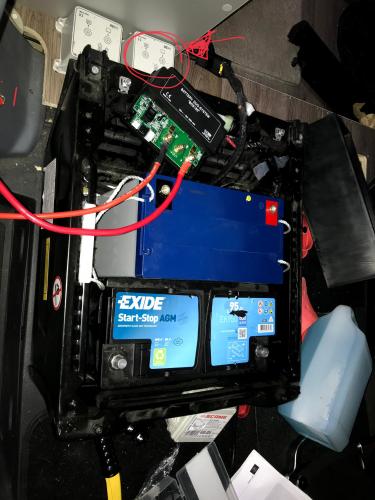

Ciao a tutti, vorrei chiedere ai proprietari di mezzi con meccanica Euro6 come hanno risolto il problema dello Smart alternator, l'alternatore intelligente che in accordo con le normative antiinquinamento per questa categoria
di veicoli fornisce la carica unicamente alla batteria del motore in fase di avviamento per poi disattivarsi lasciando senza corrente la batteria dei servizi che così deve sobbarcarsi sa sola il carico dei servizi di bordo tipo il frigorifero 12V durante la marcia.  Dopo aver vissuto la triste esperienza di tornare da un viaggio di diverse ore e trovato le mie due BS al limite di carica e il frigo semiscongelato ho preso coscienza di un problema che prima ignoravo, e cioè che il costruttore non ha montato il caricatore DC-DC detto anche booster indispensabile in questi casi. Ora il concessionario mi sta installando Il DC-DC Vicrtron 30A e purtroppo a mie spese dal momento che Challenger rifiuta l'intervento in garanzia pur senza fornire alcuna motivazione. Genesis 396 Ford 170 cv anno 2018 immatricolato nuovo 2020. Due BS, due pannelli 120W, parallelatore BDS180.
5B2BEC6B-0954-4B52-891A-999CCF3A9844.jpegCiao caro stesso camper con bds duo controll... credo il problema non sia l’alternatore...è il fusibile che ti si è bruciato nella scatoletta del relè dietro il sedile passeggero.. quello di dx...dovrebbe essere un 5 amp..
dagli un occhiata e vedrai che è quello...

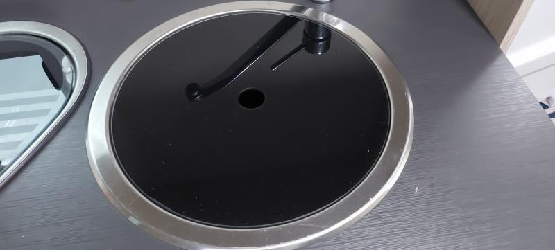

Che voi sappiate, il copri lavello in vetro è possibile usarlo come sottopentola o è a rischio scoppio come quello dei fuochi?
Bella domanda, se lo stava chiedendo anche mia moglie!
Mi accodo.

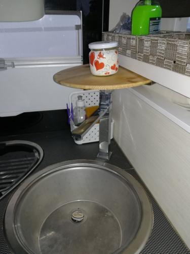

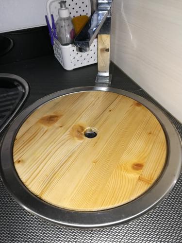

Autocostruito ci si possono appoggiare le pentole calde, serve da tagliere e da mensola e quando si rovina ne faccio un altro

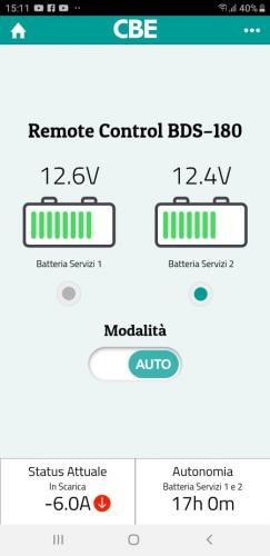

181648381_10224887759252219_6869461848782525900_n.jpgLeonardo, sono deluso, amareggiato e parecchio in****ato perché non so darti una risposta a nessuna delle tue domande che poi sono le stesse che mi sto ponendo da quando ho scoperto il problema. All'origine ho fatto allestire il camper in modo che fosse il più autonomo possibile sotto il profilo energetico e ora mi ritrovo con la paura di fare lunghi tragitti rischiando di trovare le batterie scariche. Sembra paradossale ma è così! Ti pare una cosa normale che in viaggio la situazione sia quella che vedi nella foto dove le batterie tendono a scaricarsi con assorbimenti di -6Ah  e oltre? Ti pare normale che perfino il concessionario abbia rinunciato a cercare una soluzione dopo che anche l’installazione del caricatore DC-DC non ha dato nessun risultato, e che per tutta risposta se ne sia lavato le mani addirittura scollegando il parallelatore BDS180 e riportando il sistema all’origine?
Adesso non so più a chi santo rivolgermi! Possibile che non esista chi ci capisce qualcosa in fatto di collegamenti tra alternatori smart, parallelatori, caricatori DC-DC e via discorrendo?
