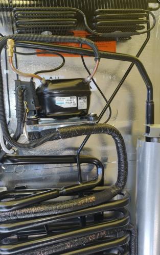

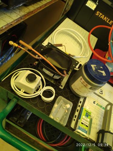

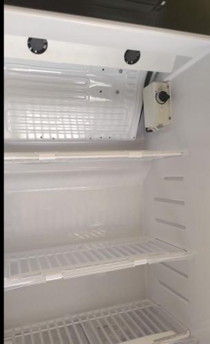

Ciao Paolo, mi scuso per il ritardo .. in realtà ho postato un paio di volte la risposta ma non mi ha mai registrato la risposta…
allora io ho un frigo normale come tutti trivalente
ho fatto aggiungerò un compressore 12 volt che assorbe massimo 3 ampere composto da questo kit
Quindi alla fine del lavoro ho questo risultato in frigo
ho un sistema a 12 volt a compressore che con un nuovo evaporatore nel frigo e con le due ventole mi dovrebbe raffreddare in un ora il frigo( si accende e spegne con il suo termostatò) è dunque un boost che di fatto mi da ciò di cui avevo bisogno..
dietro il frigo devi avere 15 centimetri per poter montare il compressore
il tutto risulta ben pulito e mi sembra un ottimo lavoro…
ora mi servirebbe un po’ di caldo per capire l’efficienza..

Ciao Paolo, mi scuso per il ritardo .. in realtà ho postato un paio di volte la risposta ma non mi ha mai registrato la risposta…  allora io ho un frigo normale come tutti trivalente ho fatto aggiungerò un compressore
12 volt che assorbe massimo 3 ampere composto da questo kit  Quindi alla fine del lavoro ho questo risultato in frigo ho un sistema a 12 volt a compressore che con un nuovo evaporatore nel frigo e con le due ventole mi dovrebbe raffreddare in un ora il frigo( si accende e spegne con il suo termostatò) è dunque un boost che di fatto mi da ciò di cui avevo bisogno.. dietro il frigo devi avere 15 centimetri per poter montare il compressore  il tutto risulta ben pulito e mi sembra un ottimo lavoro… ora mi servirebbe un po’ di caldo per capire l’efficienza..
Grazie per la tua risposta così strutturata ed esaustiva, ma giusto per essere sicuro di aver capito bene. Ora il frigo può funzionare a 12 V compressore, a 220 V trivalente ( superfluo)  a 220 V compressore ( alimentandosi dalla batteria) e a gas.  Ho capito bene ?
Scusa Paolo non mi era arrivata la notifica e solo oggi ho visto….
si esattamente ho due sistemi separati e indipendenti uno a compressore 12 volt e mi aspetto veloce con dispendio energetico e l’altro trivalente del frigo originario., di fatto un sistema ridondante semplicissimo … aspetto di capire la bontà del progetto prestissimo,,, mi sono dotato di due misuratori  che ci daranno risposta presto..
18/11/2007 7552
Inserito il 05/03/2023 alle: 16:12:21
In risposta al messaggio di Potarex del 05/03/2023 alle 15:25:18
Scusa Paolo non mi era arrivata la notifica e solo oggi ho visto….  si esattamente ho due sistemi separati e indipendenti uno a compressore 12 volt e mi aspetto veloce con dispendio energetico e l’altro trivalente del

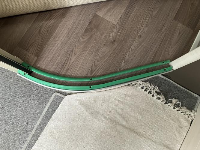

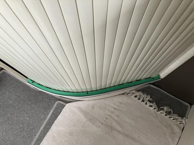

e dopo diversi mesi, finiti in fondo alla lista aggiorno un piccolo lavoretto fatto al camper.
La porta scorrevole del bagno/spogliatoio è guidata da un "oggetto" termoformato in materiale plastico che potrebbe essere ABS o comunque qualcosa di simile, abbastanza fragile. Tra l'altro ha un sistema di funzionamento che per me, oltre che esser "cervellotico" è privo di ogni fondamento funzionale.
In sostanza la porta scorre sostenuta dall'alto e striscia su questa monorotaia il cui fondo è sollevato dal pavimento. Il fondo della porta è a 1 mm dal pavimento, il fondo della monorotaia di guida è a 2 mm dal pavimento. Quindi, quando la porta scorre, schiaccia il fondo della guida, "tirando" le pareti di guida per farle aderire alla porta. Questo probabilmente per eliminare la vibrazioni in viaggio della porta se tenuta chiusa.
Per me la porta chiusa in viaggio non ha senso e comunque, il termoformato dopo un certo periodo di utilizzo comincia a fessurarsi. Morale, dopo 4,5 anni si è rotto ed è diventato inutilizzabile, non faceva scorrere la porta. Quindi l'ho tagliato e rimosso, lasciando la parte che si colloca all'interno della parete come base di scorrimento della porta (che in quella zona non ha pareti di guida/contenimento). Ho acquistato una lastra di polizene e l'ho fatta fresare da un amico falegname ricavandone 2 guide.
La porta funziona perfettamente, scorre senza intoppi, è ben guidata e questa guide, fissate con 3 viti ciascuna, sono praticamente indistruttibili.
Ovviamente non è finita ! Devo trovare un foglio di teflon o di altro materiale simile, spesso 0,4/0,5 mm da ritagliare e mettere sotto le guide per funzionare da base di scorrimento. Poi devo trovare un primer per il polizene e verniciarle di colore simile a quello del pavimento o della porta per evitare il "pugno nell'occhio" di quel verdone.laugh. Non so se a qualcuno è capitato lo stesso inconveniente, ma dovesse esser successo, questa è una delle soluzioni proponibili.

e dopo diversi mesi, finiti in fondo alla lista aggiorno un piccolo lavoretto fatto al camper. La porta scorrevole del bagno/spogliatoio è guidata da un oggetto termoformato in materiale plastico che potrebbe essere ABS
o comunque qualcosa di simile, abbastanza fragile. Tra l'altro ha un sistema di funzionamento che per me, oltre che esser cervellotico è privo di ogni fondamento funzionale. In sostanza la porta scorre sostenuta dall'alto e striscia su questa monorotaia il cui fondo è sollevato dal pavimento. Il fondo della porta è a 1 mm dal pavimento, il fondo della monorotaia di guida è a 2 mm dal pavimento. Quindi, quando la porta scorre, schiaccia il fondo della guida, tirando le pareti di guida per farle aderire alla porta. Questo probabilmente per eliminare la vibrazioni in viaggio della porta se tenuta chiusa. Per me la porta chiusa in viaggio non ha senso e comunque, il termoformato dopo un certo periodo di utilizzo comincia a fessurarsi. Morale, dopo 4,5 anni si è rotto ed è diventato inutilizzabile, non faceva scorrere la porta. Quindi l'ho tagliato e rimosso, lasciando la parte che si colloca all'interno della parete come base di scorrimento della porta (che in quella zona non ha pareti di guida/contenimento). Ho acquistato una lastra di polizene e l'ho fatta fresare da un amico falegname ricavandone 2 guide.   La porta funziona perfettamente, scorre senza intoppi, è ben guidata e questa guide, fissate con 3 viti ciascuna, sono praticamente indistruttibili. Ovviamente non è finita ! Devo trovare un foglio di teflon o di altro materiale simile, spesso 0,4/0,5 mm da ritagliare e mettere sotto le guide per funzionare da base di scorrimento. Poi devo trovare un primer per il polizene e verniciarle di colore simile a quello del pavimento o della porta per evitare il pugno nell'occhio di quel verdone.. Non so se a qualcuno è capitato lo stesso inconveniente, ma dovesse esser successo, questa è una delle soluzioni proponibili.
Approfitto per salutare tutti!
Paolo ottima soluzione!
pensavo fosse stampata in 3D!..
