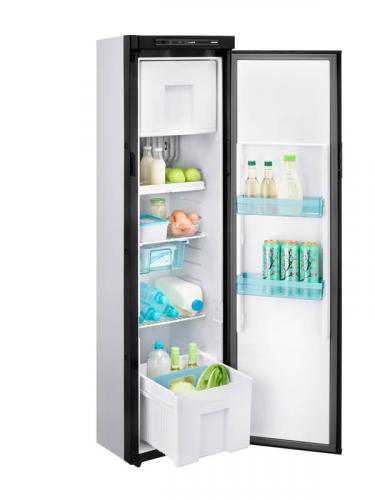

Chi sa darmi informazioni sul frigorifero thetford da 142 litri montato su lyseo 690 td privilege ? Grazie

Cosa vuoi sapere?

Intendi il N3142 , quello largo 38cm?
Lo ho anch'io sull Hymer, va veramente molto bene, anzi, raffredda troppo, on posso tenerlo mai al massimo.
Difetti non ne riscontro, consuma un bel po di gas, ne avrei preferito uno molto piu piccolo, a me 50 o 60 litri sarebbe piu che sufficente, ma non si poteva scegliere. Tra l altro ha la cella freezer che congela benissimo, ma non la uso e è sempre vuota, gran spreco di spazio.
Forse un difetto è che a volte si tappa con il ghiaccio lo scolo della condensa e quindi l'acqua scende nel frigo.
Un difetto o meglio caratteristica è che se la tensione 220 cala appena un pochino il frigo passa a gas.
Però, lo considero un ottimo frigorifero.

Sottoscrivo quanto evidenziato da Tommaso. Noi lo teniamo sempre al minimo perché va molto bene anche al minimo. Sul consumo di gas, non sono capace di stimarlo e non sono neanche in grado di fare raffronti perché questo è il nostro primo camper.

Confermo, ora lo tengo a 1 e gela, però premetto che sul mio gli ho fatto una piccola modifica, "un deflettore sul condensatore", ora l'aria in risalita è forzata ad attraversarlo,
Questa estate a 3 il gelato era duro e  impenetrabile, dal tanto freddo della cella, consumi, si, a 3 consuma abbastanza ,
