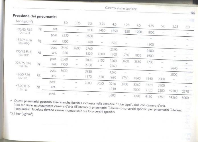

Buongiorno a tutti! Sono appena rientrato da un giro nel sud della Francia col mio Graal Z600 ed al mio rientro ho avuto una brutta sorpresa...
Ho percorso 1932 km e consumato 330 litri di gasolio!!
Devo ammettere che ho viaggiato parecchio col cruise control a 100 km/h (anche in tratti in salita) ma un consumo sotto i 6 litri al km mi pare davvero eccessivo...
I pneumatici li tengo a 3.5 al posteriore e 4 all'anteriore.
Fino ad oggi ho consumato attorno ai 7 km/litro ma tenevo gli pneumatici più gonfi a discapito del confort... così mi trovo benissimo ma bene come un tir!!
cosa posso fare? Centralina?
grazie a tutti!!
Daniele

Buongiorno a tutti! Sono appena rientrato da un giro nel sud della Francia col mio Graal Z600 ed al mio rientro ho avuto una brutta sorpresa... Ho percorso 1932 km e consumato 330 litri di gasolio!! Devo ammettere che ho
viaggiato parecchio col cruise control a 100 km/h (anche in tratti in salita) ma un consumo sotto i 6 litri al km mi pare davvero eccessivo... I pneumatici li tengo a 3.5 al posteriore e 4 all'anteriore. Fino ad oggi ho consumato attorno ai 7 km/litro ma tenevo gli pneumatici più gonfi a discapito del confort... così mi trovo benissimo ma bene come un tir!! cosa posso fare? Centralina? grazie a tutti!!
Possibile? Io col mio genetics difficilmente scendevo sotto i 10 a velocità moderata.
Era un 3000 con 166 CV. Ma la pressione dei pneumatici la tieni troppo bassa, oltre ad aumentare l' attrito del rotolamento corri seri rischi di esplosione della gomma. La poca aria dentro si surriscalda e il rischio c'è. Rassegnati a qualche sobbalzo ma riporta la pressione a quella prescritta, è questione innanzitutto di sicurezza.
La pressione degli pneumatici, così a memoria, è corretta.
Questa tabella è uno stralcio di quella disponibile nel libretto di uso e circolazione. devi un po' incrociare le informazioni necessarie: peso dell'asse, indice di carico e misura degli pneumatici ottenendo di conseguenza l'indicazione corretta della pressione da mantenere.
Il maggior consumo può essere dovuto a tante altre variabili, quella di aumentare artificiosamente la pressione oltre il valore indicato è una ma gli scompensi che questo può determinare sono pure altrettanti. Quindi io ti consiglierei di verificare, se già non lo hai fatto, e mi pare di si visti i valori di pressione che hai osservato, la correttezza del valore che hai mantenuto e fare una ulteriore verifica con un viaggio magari su itinerari che hai già percorso. Nel caso il dato di consumo si riallinei tutto ok. Altrimenti va indagato, a mio avviso, l'impianto di alimentazione. Il consumo ti è aumentato, ma non hai contemporaneamente abbassato la pressione degli pneumatici, quindi, perché dovrebbe essere quella la causa di questo aumentato consumo ?

Mi sono attenuato alla tabella che hai allegato ma solo di recente. Il viaggio appena fatto (con consumi elevati) è il primo con gli pneumatici a questa pressione. Prima li tenevo molto gonfi ma sembrava di viaggiare su un kart... ora con gli pneumatici più sgonfi e gli ammortizzatori appena revisionati e5tutta un'altra storia!
proverò a fare altri chilometri magari mantenendo un'andatura sotto i 100 km/h e controllo di nuovo
Daniele
un kart... ora con gli pneumatici più sgonfi e gli ammortizzatori appena revisionati e5tutta un'altra storia! proverò a fare altri chilometri magari mantenendo un'andatura sotto i 100 km/h e controllo di nuovo
Questo non lo avevo capito.... comunque io con il Graal Y400 semintegrale che pesava in condizioni di vacanza, poco meno di 3500 kg, avevo il Daily 3000 - 160 CV e facevo poco meno di 9 km/litro, ma andavo al massimo a 100 Km/h. Non ho mai fatto più di 9 e non andavo veloce per via del rumore.
Il tuo credo sia un mansardato decisamente più pesante, non mi meraviglierei se di norma facesse 7,2/7,5 km/litro che è quello che facevo con il Rimor su Ford 2400 - 140CV. I 6 km/lt scarsi che hai fatto sono effettivamente anomalo come consumo.
Da tempo viaggio con le stesse tue pressioni (4.00 ant. e 3,5 post). Ho provato tutte le combinazioni possibili ed alla fine mi sono convinto che è quella giusta (ho il 650, quindi equivalente in massa al tuo).
L'ultima uscita è stata di 2000 km ed i consumi sono stati tra 7,92 e 8,3 km/l.
Per quanto riguarda la sicurezza (scoppio, usura, ecc,) mi fido della tabella Iveco e potendo monitorare temperatura e pressione in corsa non ho motivo di preoccuparmi; monto MIchelin Agilis a 10 tele.
Secondo me la causa di quei consumi è altrove. Anch'io a Natale avevo consumato come te, ma andavo in montagna in salita col cruise a 100 km/h.

Mi sono convinto anch'io che la causa sia la strada (e l'utilizzo poco attento del cruise control) perché è la prima volta che registro questi consumi anomali...
Poi cidevo dire che abbiamo fatto il giro delle gole del verdon... e non è certo una strada dove si risparmia carburante!!
grazie mille a tutti!
Daniele

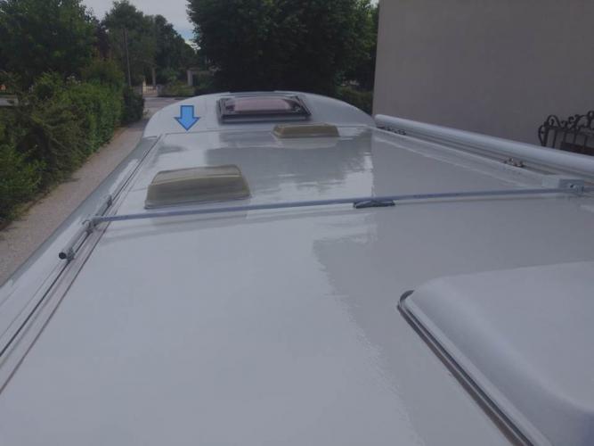

Ciao a tutti
Qualcuno ha avuto il sospetto e/o la conferma che dalla giunzione tetto-mansarda (indicata dalla freccia nella foto) entri acqua?
Io ho smontato le viti presenti sotto la guarnizione e le ho trovate molto rovinate e arruginite (una non più possibile toglierla).
Le ho sostituite con altre da passo 4 (in origine 3,5) inzuppate nel sigillante. Sostituita la guarnizione copriviti e messo sotto l'acqua. lasciato sotto la pioggia e non ne ho più vista. Entrava nel pensile destro sopra il divanetto.Tettto%20Freccia.jpg

Ciao! Anche a me l'anno scorso è entrata dal pensile sopra il divanetto... inizialmente ho sigillato gli oblò pensando che scorresse all'interno ma niente... poi ho rifatto la siliconatura alla congiunzione tetto-mansarda e non ho risolto... alla fine ho rifatto tutto il lato sinistro ed ora è perfetto!!
ci ho preso delle belle acquate e non è entrata una goccia!
