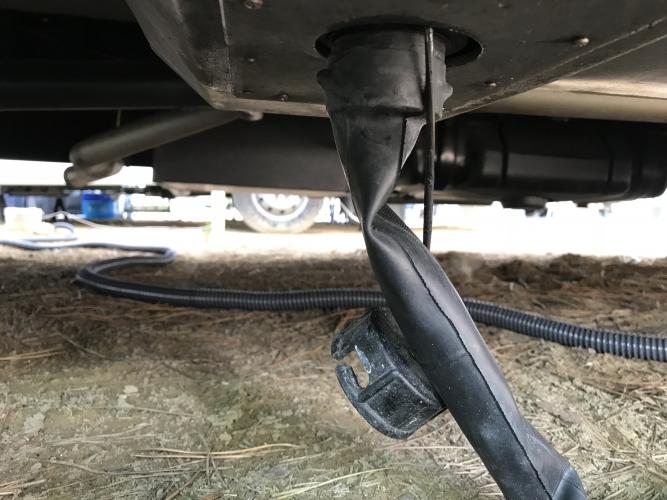

Salve ragazzi, volevo una info. Sullo scarico acque grigie del mio graal y450 ho il terminale del tubo che sembra avere un attacco particolare, come se ci fosse una femmina da poter innestare. Vi risulta qualcosa in merito o sono tutti così?

Salve ragazzi, volevo una info. Sullo scarico acque grigie del mio graal y450 ho il terminale del tubo che sembra avere un attacco particolare, come se ci fosse una femmina da poter innestare. Vi risulta qualcosa in merito o sono tutti così? Grazie
Ciao, sono delle predisposizioni per poter attaccare dei tubi per collegare sotto una  tanica esterna mobile. Comoda se sei in sosta lunga, con quella non sposti il camper per svuotare le grige

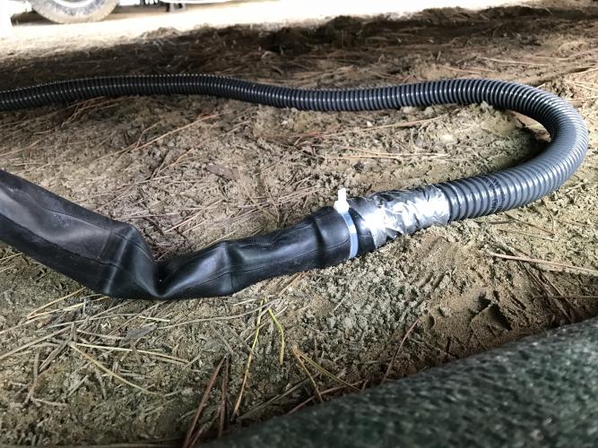

Salve... io ho risolto semplicemente così :0D7F3E05-D9CC-4550-B631-751A2B01E14C.jpegFC9B9435-5668-4ED0-8697-2AD7CE2531A9.jpeg
