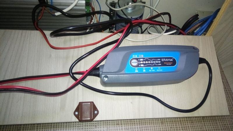

Bene, inizio ad illustrare il piano B. Premessa: funziona tutto, tranne la ricarica della batteria quando si è collegati alla rete. A) Ho chiamato l'angelo custode (Massimiliano dell'Eurodue) e pare che io sia solo l'ultimo
di una lista; del resto i caricabatterie prima o dopo smettono di funzionare. B) CT Elettronica non fornisce più assistenza e del resto non è obbligata a farlo; per di più è uscita dal settore da anni (ma questo lo sappiamo); C1) si può far riparare da chi lo ha progettato tramite Massimiliano, cioè si smonta e si spedisce all'Eurodue dove Massimiliano se ne prende cura e lo rispedisce una volta riparato; oppure C2) si mette in parallelo un nuovo caricabatteria; si stacca l'ingresso della 230 da quello originale o lo si collega al nuovo e da questo si va alla BS con i cavi da 12V. Il costo del C2) è circa un 1/4 del C1) (presunto, 'che i difetti possono essere diversi e i conti si fanno alla fine); io ho speso 32 euro per un prodotto che mi è sembrato il giusto compromesso. Preciso che a me 5A di ricarica avanzano. Mi è arrivato giovedì e oggi ho provato a collegarlo alla meglio via finestra. Funziona tutto. Nei prossimi giorni farò le cose per bene via pavimento. Metterò qualche foto e i dettagli dell'arnese. Poi dopo le vacanze penserò se smontare tutto e mandare in riparazione. Nella vicenda ho avuto conferma che il caricabatteria dei Genetic/Graal ha componenti custom non disponibili in commercio e che questo è meno insolito di quanto si creda nel mondo dell'elettronica.

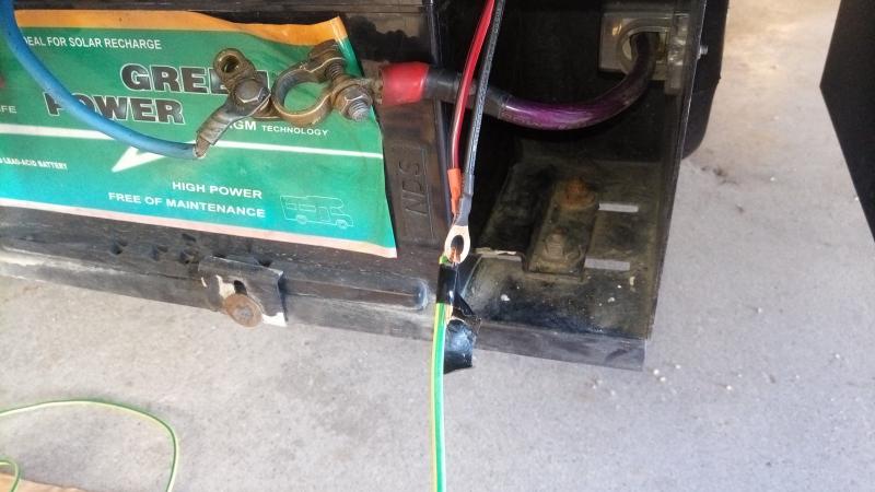

Prologo: non si carica allacciato alla 230V.
Esecuzione: più semplice del previsto. Ho momentaneamente optato per collegare un caricabatterie in parallelo all'esistente. Le foto documentano il tipo di prodotto e la soluzione per i cavi: è stato sufficiente tirarli attraverso il passaggio esistente e avvitarli alle morsettiere positiva e negativa. Nel caso il problema si riproponesse a qualcun'altro, sappiate che l'alternativa è smontare tutto e mandare a riparare in Toscana.

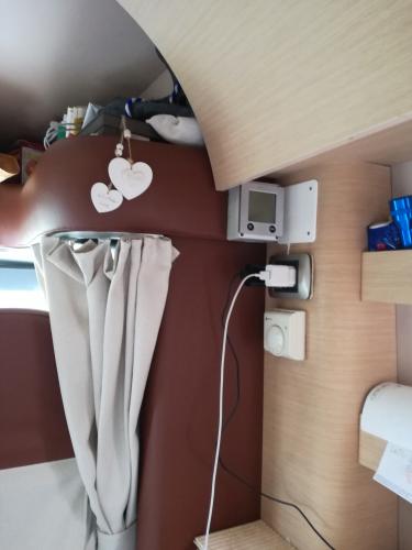

Buon giorno a tutti e buona domenica. Ieri abbiamo portato a casa il camper , abbiamo fatto fare delle modifiche.
prima di tutto abbiamo spostato il termostato delle alde perché troppo sensibile al calore .IMG_20200202_105105.jpg
