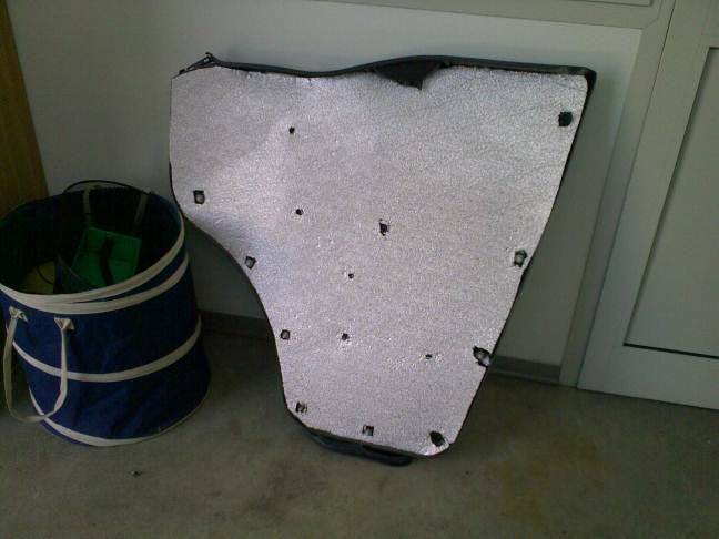

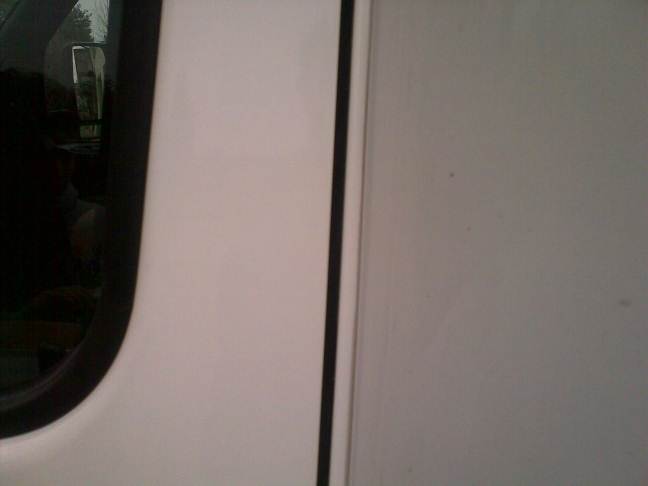

Per quanto riguarda l'isolamento della cabina, vi dico la mia opinione anche se non richiesta: se si lascia entrare il freddo per un metro e lo si ferma (ammettendo di riuscirci) si ottengono due effetti: 1) si perde l'uso della cabina, 2) si trasforma la cabina in una cantina. Molto meglio la copertura totale esterna. Dopo averla usata una volta, ho venduto gli oscuranti interni. Tutto un'altro vivere.
Per quanto riguarda l'isolamento delle portiere, dopo aver rischiato più volte una paresi agli arti sinistri ho tentato due strade. La prima attaccando una striscia di materiale da serramenti (serve quello alto almeno 1,5 cm) lungo tutto il perimetro delle portiere. Tranquilli, sono 7 anni che sta li e non si stacca. Però non serve al freddo, ma solo al rumore: diminuisce il fruscio aerodinamico.
Poi ho fatto questo
E funziona, anche se è un'alternativa di basso profilo al lavoro "giusto" che è attaccare quell'isolante alla parete interna della portiera. Praticamente impossibile, se non al prezzo di spellarsi le mani a sangue. Comunque non ho più freddo in marcia. Il materiale lo trovate nei negozi di autoricambi; è quello adesivo dalla parte spugnosa e in alluminio goffrato dall'altra.
Plinio
