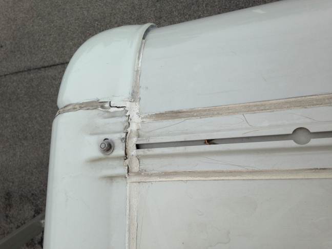

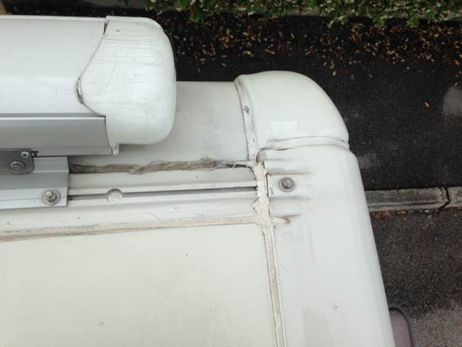

Ecco, allora fatta qualche foto le cose mi sono più chiare, Ad esempio, questo scollamento del sigillante nella giunzione dei profili posteriori non dovrebbe preoccuparmi vero ??
Ho capito correttamente ??
Mi viene però da dire che il prodotto utilizzato non sia quello corretto, evidentemente si è indurito con il tempo, cosa che un buon sigillante non dovrebbe fare !
Modificato da Paolo62 il 11/06/2016 alle 19:34:29

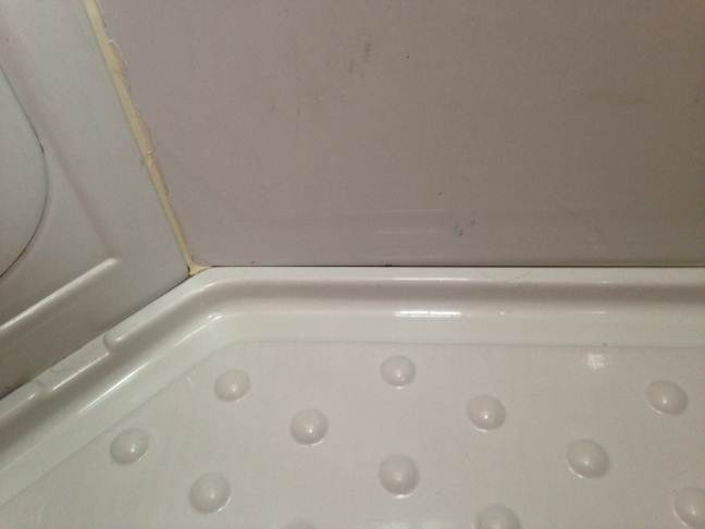

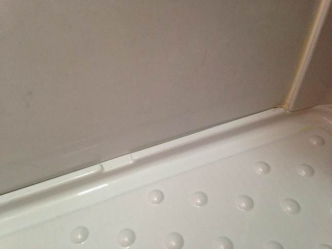

Altra domanda...... la doccia ha alcune giunzioni sigillate (quelle verticali) mentre quella di base, orizzontale non è sigillata esternamente, infatti c'è movimento relativo tra piatto e parete laterale. è normale ? E' meglio sigillarla ?
Anch'io uso ed usavo spesso per il gommone i sigillanti della Sika. In realtà non ricordo benissimo i nomi ma forse il 291 coma adesivo ed il 292 come sigillante. In realtà negli ultimi anni, confrontandomi con un venditore di sigillanti mi ha consigliato anche alcuni altri prodotti secondo lui identici ma a costi molto più decenti. Devo dire che 3 anni fa ho usato un sigillante bianco di 3M e la sigillatura (che sul gommone è forse più critica) è ancora perfetta. Molti manutentori o pseudo tali, di camper comunque, ripassano le sigillature con il silicone bianco naturale. In quel caso però non asportano le vecchie, ma ci vanno solo sopra. E' per questo che vorrei evitare di affidarmi a questi !!
meglio sigillarla ? Anch'io uso ed usavo spesso per il gommone i sigillanti della Sika. In realtà non ricordo benissimo i nomi ma forse il 291 coma adesivo ed il 292 come sigillante. In realtà negli ultimi anni, confrontandomi con un venditore di sigillanti mi ha consigliato anche alcuni altri prodotti secondo lui identici ma a costi molto più decenti. Devo dire che 3 anni fa ho usato un sigillante bianco di 3M e la sigillatura (che sul gommone è forse più critica) è ancora perfetta. Molti manutentori o pseudo tali, di camper comunque, ripassano le sigillature con il silicone bianco naturale. In quel caso però non asportano le vecchie, ma ci vanno solo sopra. E' per questo che vorrei evitare di affidarmi a questi !!
Anch'io avevo notato subito la mancanza del silicone nella parte bassa della doccia quando lo avevo comprato, ma se muovi un po le pareti noterai che sono in un canale appositamente per non doverle siliconare
Ad apposita domanda questa era stata la risposta.
Una canalina drena l'acqua e sigillarlo può essere controproducente quando sollecitato dal peso della persona.
Al tempo l'avevo creduta....

Anche a me è venuto lo stesso dubbio, ma visto che si è qui per analizzare..... devo dire che se c'è una canalina che drena esiste la possibilità che si fermi sporco, grasso della pelle, tensioattivi, insomma una canalina non ispezionatile non è la soluzione più bella del mondo, almeno a mio avviso. Sigillandola ben bene l'acqua non ci va e l'elasticità del sigillante dovrebbe superare quella delle parti che compongono il box doccia. Al momento non lo faccio, ma un approfondimento lo merita. Oggi ho pulito e lubrificato tutte le guarnizioni delle finestre, dei gavoni degli oblò e delle porte....... Nel recente viaggio in Umbria con parecchi tratti autostradali, ma anche qualche bel tratto di montagna il consumo medio, in circa 950 km, è stato di 9 km/litro ! Direi buono, considerando che è il 3000 !!!

la doccia non va sigillata in basso (senso orizzontale), ma solo in verticale. In qualche caso, come il mio, se ne dimenticarono crying, in fabbrica. Il piatto doccia sale dietro le pareti abbastanza da non far defluire acqua da dietro le stesse. Il materiale sigillante che ho visto usare è lo stesso usato per le sigillature del tetto.
Il tetto. Condivido le tue considerazioni: a) se lo scollamento è dietro, acqua non ne entra. I cantonali sono ornamentali. Gli elementi (fianchi, coda e tetto) sono sigillati con terostat che noi non vediamo (guardate la foto su FB, l'ho messa li per movimentare la pagina). b) sul tuo a me sembra che ci sia già stato un intervento. Il materiale è morbido se premuto con un'unghia? La stessa cosa, se fosse davanti su giunzione mansarda-tetto-fianco, acqua ne entra eccome, garantito.
Una curiosità dettata dalla foto: la staffa che tiene la tenda è "prolungata" con un'aggiunta che tiene la tenda con un'autofilettante infilata nella cassa della tenda? Quante sono le viti e le staffe?

Sicuramente sono stati fatti degli interventi successivi non solo lì, ma anche altrove e si nota dal diverso colore delle diverse zone. Anche per questo vorrei, quest'inverno, quando avrò un WE libero, magari rifare tutto per mettere tutto nuovo.
Per quanto riguarda la tenda andrò a vedere meglio sul tetto a giorni, spero che non sia solo quell'autofilettante che tiene su il tutto, ma non credo sia così, altrimenti l'avrei già persa. Vedrai che magari Franco ci illuminerà !!smiley
Nell'ipotesi mi imbarcassi in questo lavoro di risigillatura, se ho capito bene dovrei togliere tutto il sigillante attuale per rimpiazzato con altro nuovo. Ma per toglierlo devo andare di cutter e tagliarlo o ci sono altri sistemi ?

quando avrò un WE libero, magari rifare tutto per mettere tutto nuovo.  Per quanto riguarda la tenda andrò a vedere meglio sul tetto a giorni, spero che non sia solo quell'autofilettante che tiene su il tutto, ma non credo sia così, altrimenti l'avrei già persa. Vedrai che magari Franco ci illuminerà !! Nell'ipotesi mi imbarcassi in questo lavoro di risigillatura, se ho capito bene dovrei togliere tutto il sigillante attuale per rimpiazzato con altro nuovo. Ma per toglierlo devo andare di cutter e tagliarlo o ci sono altri sistemi ?
Cutter fin dove si vede e si arriva, poi straccio e acetone "vero", ma anche solo alcool è sufficiente.
Non voglio spaventarti, ma potresti toglierti un dubbio che non hai, ma che ti faccio venire io blush. In cellula, togli qualche profilo in gomma che copre quello in alluminio in corrispondenza della giunzione tetto-pareti e controlla le viti. Sono in volgarissimo ferro e pure corte. Se ne trovi di spezzate/arruginite significa che è entrata acqua. Sono il vero punto debole dei nostri camper. Io ne trovai ben 13 di rotte tutte sul lato sinistro. Evidentemente è quello che paga le torsioni della cellula essendoci a destra la tenda che funge da elemento di rinforzo rigido esterno.
Non voglio spaventare nessuno, ma semplicemente corre l'obbligo di "dirla tutta"; quando rifeci la sigillatura del tetto, scoprii dopo che le viti non facevano più il loro lavoro. Scontato che dovetti rifarlo dopo aver cambiato le viti con quelle in acciaio e più lunghe (la misura non la ricordo, ma la ritrovo alla bisogna). Ovviamente questo è tutto un'altro lavoro che ri-sigillare.
