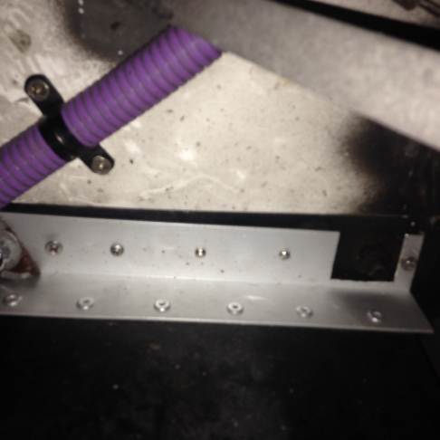

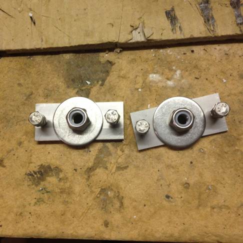

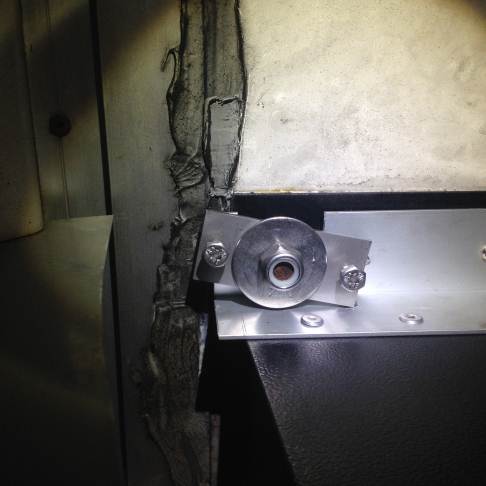

Una piccola rifinitura per completare il lavoro di fissaggio della cassetta portabatteria servizi:
Ho fatto costruire 2 piastrine inox con un'asola da 12 e 2 fori filettati M6
Devo sopperire al fatto che non sono riuscito a svitare i dadi che fissano la cassetta e ho dovuto sagomare il profilo ad "L" evitando la zona delle 2 viti esterne. E' vero che ho messo delle autofilettanti ma la loro tenuta è sicuramente precaria.
Con un dado M10 fisso la piastrina alla vite che non sono riuscito a svitare, e regolo le 2 viti e controdado affinché premano sul profilo ad "L". In questo modo la cassetta torna vincolata a tutte e 4 le viti previste in origine e alle 4-5 autofilettanti per lato aggiunte.
Penso dovrebbe bastare.

Inserito il 13/10/2016 alle: 21:42:55
In risposta al messaggio di Paolo62 del 12/10/2016 alle 18:23:49
Una piccola rifinitura per completare il lavoro di fissaggio della cassetta portabatteria servizi: Ho fatto costruire 2 piastrine inox con un'asola da 12 e 2 fori filettati M6 Devo sopperire al fatto che non sono riuscito
a svitare i dadi che fissano la cassetta e ho dovuto sagomare il profilo ad L evitando la zona delle 2 viti esterne. E' vero che ho messo delle autofilettanti ma la loro tenuta è sicuramente precaria. Con un dado M10 fisso la piastrina alla vite che non sono riuscito a svitare, e regolo le 2 viti e controdado affinché premano sul profilo ad L. In questo modo la cassetta torna vincolata a tutte e 4 le viti previste in origine e alle 4-5 autofilettanti per lato aggiunte.  Penso dovrebbe bastare.
Artistico ed efficace. surprise

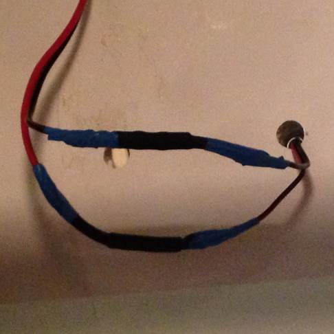

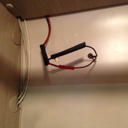

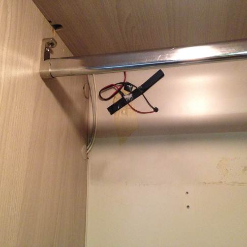

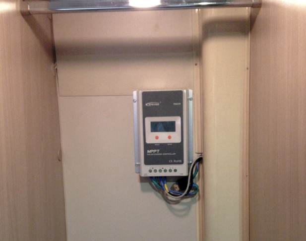

I prossimi 2 weekend ho previsto 2 uscite, quindi per questo ancora un po' di lavori..... Il pannello solare installato sul camper ha un regolatore PWM che all'interno non riesce a ricaricare la batteria se non in giornate particolarmente luminose. A leggere le caratteristiche tecniche sembra che con un MPPT le cose debbano andare meglio. Così intanto decido di cambiare il regolatore, se eventualmente dovessi verificare che è ancora insufficiente, cambierò il pannello attuale che è un Poli da 75W con un pannello più potente, ad esempio un 150 o un 200 W. Intanto cambio il regolatore
Questo il regolatore montato.
Apro l'armadio e comincio a smontare i ripiani e le protezioni per posizionare il nuovo regolatore decisamente più ingombrante.
Quando tolgo il pannello superiore, fissato peraltro con 1 sola vite autofilettante e del nastro biadesivo, mi trovo davanti a questo "spettacolo"
Fissata al fondo dell'armadio con un pezzo di nastro isolante c'è una giunzione fatta sempre con nastro isolante per alimentare la luce esterna. Ora io non credo che questa sia stata aggiunta in un secondo tempo, temo che sia nata così dalla fabbrica e allora mi domando come sia possibile che un camper esca con un impianto elettrico così "raffazzonato". Fra l'altro i pannelli sono metallici, quindi il pericolo di corto è tangibile !!! Tolgo il nastro, taglio i fili e li collego con un crimper , il tutto protetto con guaina termorestringente.
Con questo sto tranquillo !!!
Poi preparo i terminali e rimonto i pannelli, fisso il regolatore e lo collego.
Adesso lo terrò d'occhio per qualche tempo e poi deciderò se cambiare anche il pannello !
Modificato da Paolo62 il 15/10/2016 alle 19:13:13
