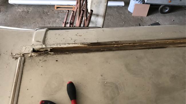

Questa è la sorpresa che ho trovato sotto la guida lato tendalino attaccato allla mansarda

Inserito il 15/11/2016 alle: 20:24:58
Ho sbagliato foto perché con il telefonino non si vede unostia
domani no ci provo da casa con il computer.
comunque la parte nera che si vede sul sigillante , e la mia nfiltrazione di fatti  e marcito 10 cm di regolo

Inserito il 15/11/2016 alle: 20:25:58

Inserito il 15/11/2016 alle: 21:15:14
In risposta al messaggio di boxer c del 15/11/2016 alle 20:25:58
Ho sbagliato foto perché con il telefonino non si vede unostia  domani no ci provo da casa con il computer. comunque la parte nera che si vede sul sigillante , e la mia nfiltrazione di fatti  e marcito 10 cm di regolo boxer
ciao Claudio
azz!!!!
non avrei mai pensato a quel punto come ad un "punto debole" dei ns camper.
da come la sapevo io il tetto ad incastro dava alte garanzie rispetto a questa problematica.
mi spiace

Inserito il 15/11/2016 alle: 21:18:52
Claudio ho anche io lo stesso problema sul telefonino, l'ho anche portato in assistenza e mi hanno confermato il difetto...... si chiama principio di vecchiaia!!!! laugh

Inserito il 15/11/2016 alle: 21:24:14
In risposta al messaggio di MirtiChicca del 15/11/2016 alle 21:15:14
ciao Claudio azz!!!! non avrei mai pensato a quel punto come ad un punto debole dei ns camper. da come la sapevo io il tetto ad incastro dava alte garanzie rispetto a questa problematica. mi spiace
Ciao Enio
meno il tetto non è ad incastro ma è tenuto insieme da delle viti montate nella guida acida di rondine, secondo me un'ottima soluzione, ma ahimè quello in effetti è un punto debole,  consiglio almeno per i mansardati un controllo non si Sto arrivando! Mai.

Cambiando discorso, avete visto la foto di Claudio? Da quando non salite sul tetto a dare un'occhiata dalla parte della tenda? Adesso capisco un paio di cose, tipo che ci sono diversi modi di montare la tenda, e che il mio, per quanto l'abbia maledetto, forse non è del tutto sbagliato.
