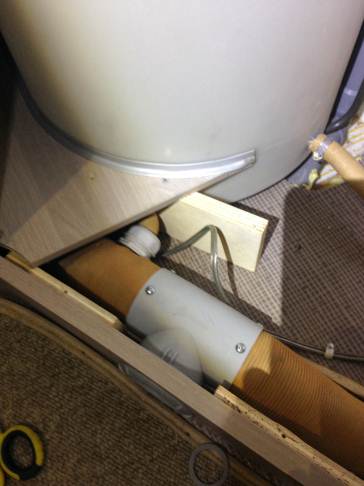

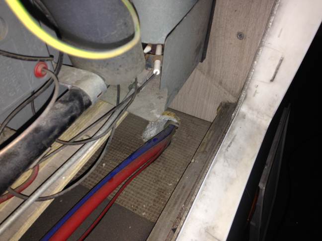

Allora........ ho cercato cosa fare e ci ho provato.....
così ho acquistato un pezzo di tubo da circa 20 mm di diametro per fare un qualcosa che portasse aria calda nella zona "fredda". Ci sono infatti alcuni punti irraggiungibili e la coibentazione temo non sarebbe stata efficace, anche se, in realtà qualcosa ancora potrei fare.

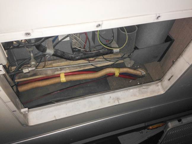

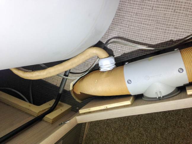

Questa è la bocchetta che si trova sotto la parte tonda della cucina. la stufa è a sinistra.

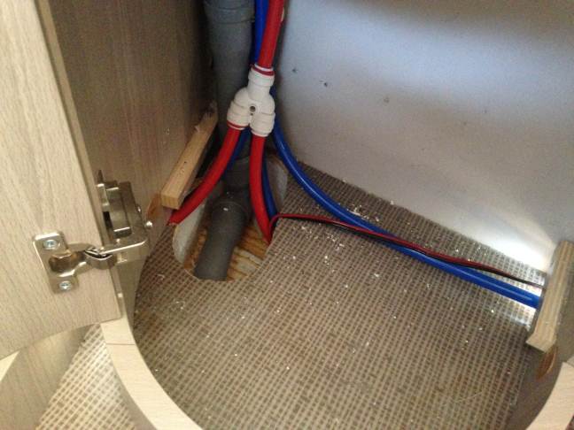

Questo mi sembra essere il punto più freddo, assieme alla parte inferiore del WC. In basso c'è un pannello in plastica sotto al quale passano i tubi dell'acqua, sia calda che fredda.

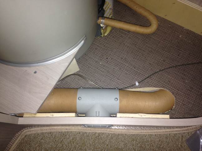

In questa seconda foto si vede già il tubo che ho cominciato a passare io, poi, in realtà l'ho tolto e rifatto passare più vicino ai 2 tubi dell'acqua.
Come si può facilmente notare, la coibentazione dei 2 tubi non è difficile in questa zona, ma quando si infila sotto il pavimento per passare dentro il WC, non c'è spazio e, peraltro, credo che quello sia il posto più freddo.
Comunque troverò il modo di coibentare i tubi almeno nella zona raggiungibile.

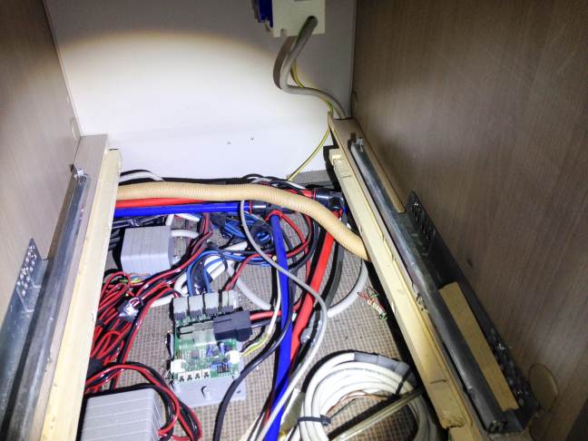

Faccio quindi passare il tubo e pratico ogni 30 cm circa, dei tagli per far uscire un po' di aria. Alla fine lo infilo assieme ai tubi dell'acqua strozzando un po' l'uscita e confidando che qualche refolo di aria arrivi. Ho fatto anche un test rapido con la stufa accesa, effettivamente arriva aria, ma mi sembrava fredda....... spero che in funzionamento continua faccia in tempo a scaldarsi.
Questa invece è la zona sotto i cassettoni della cucina, anche qui fisso il tubo e faccio un paio di tagli. Ma qui, secondo me, non gela perché l'acqua in cucina arrivava, mentre in bagno no.

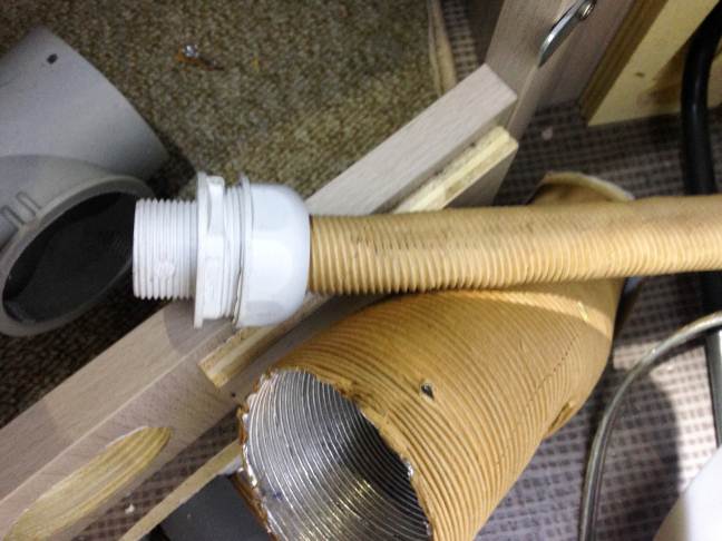

Per prendere l'aria calda utilizzo un pressacavo per impianti elettrici sia perché l'avevo in casa, sia perché in negozio non avevo trovato nulla di utile. Il tubo entra con una notevole pressione, sicuramente non si sfilerà.

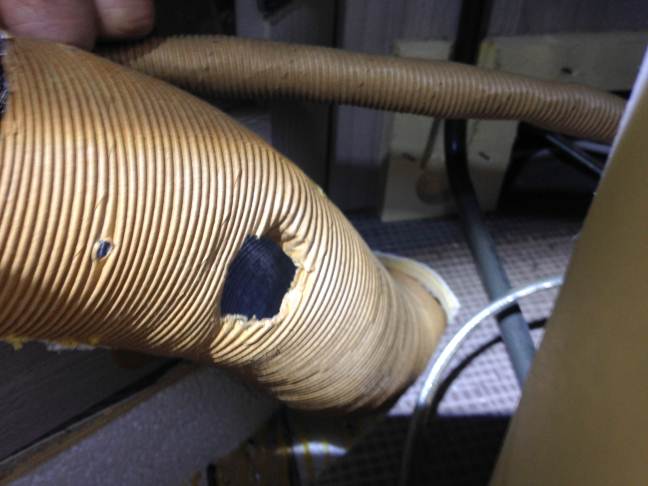

Quindi faccio un foro sul tubo che arriva dalla stufa, prima della bocchetta

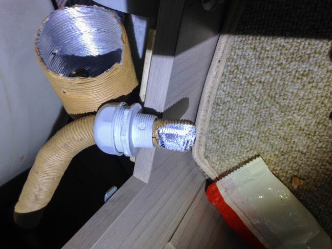

e ci avvito il pressacavo.

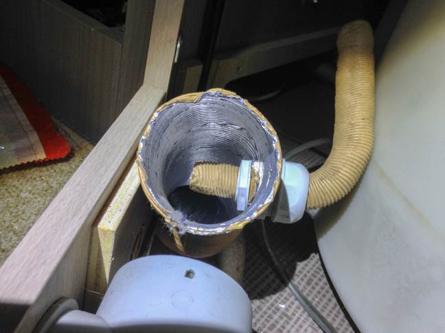

Per costringere un po' l'aria ad andare di là faccio una piccola operazione.....
In modo che,. all'interno si presenti così:
e rimonto il tutto.

Ora spero che serva a qualcosa, aggiungerò anche un po' di coibentazione attorno ai tubi dell'acqua, ma i punti più freddi non sono raggiungibili.....  E poi vediamo, anche se credo che difficilmente troverò il freddo di Monteriggioni e quindi sarà difficile capire se quanto fatto sia effettivamente risolutivo. Devo dire che Giotti avrebbe potuto studiare qualcosa di meglio per il passaggio dell'acqua. Con il mio tanto bistrattato Rimor ero andato a -25-30° e non mi si era mai gelato nulla !!!

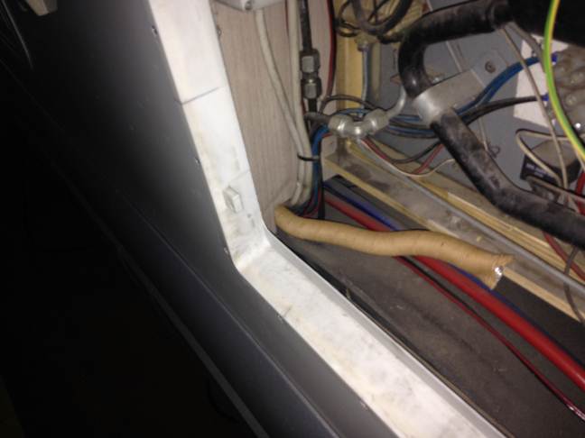

​Spero che li abbiano migliorati. Questi non sono proprio granché. Ho appena finito di provare se riuscivo a fare qualcosa di più, ma non c'è sufficiente spazio e se da qualche parte si poteva fare qualcosa, in molte zone i tubi sono irraggiungibili .... Comunque ho acceso la stufa per un po' e ho potuto constatare che aria calda ne arriva e quindi almeno per tutto il tratto fino al WC ed anche un po' sotto dovrei essere a posto. Poi ho smontato la parte inferiore del mobile del lavandino.
e il mobile del WC
Io spero che questi punti in cui i tubi sono esposti e non raggiunti dal riscaldamento non si verifichi il congelamento.  Vedremo, se succederà vi saprò dire.

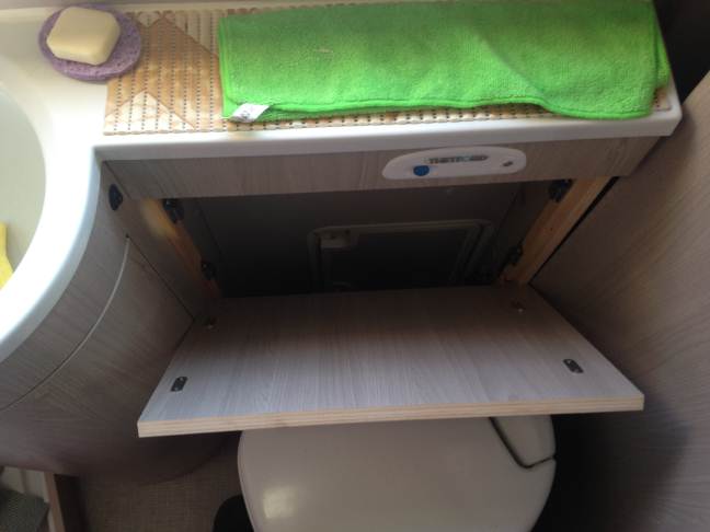

Intanto ho scoperto una cosa alla quale non avevo mai fatto caso, la parte frontale del mobile bagno si può facilmente aprire, infatti il pannello è fissato solo con 4 magneti. Questa è una bella soluzione

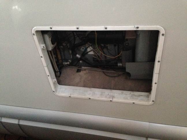

una domanda: ma hai scaldato anche il vano bombole o e solo un effetto fotografico? nella prima mi sembra di vedere un tubo che si infila, se fosse cosi, credo sia fortemente sconsigliato e forse al limite delle norme sulla sicurezza, ma potrei sbagliarmi....
ennio
18/11/2007 7551
Inserito il 21/01/2017 alle: 16:23:38
Hai visto bene, è scaldato anche il vano bombole. Ma non l'ho fatto io, lo fece il precedente proprietario, che mi ha informato al momento della vendita. Al momento lo lascio, non sono completamente d'accordo, ma sicuramente è funzionale. Al limite pensavo di fare una specie di rinvio per far si che il foro, dentro il vano bombole, si trovi al di sopra del livello della griglia che si trova sulla porta del vano bombole. In quella caso, anche nella malaugurata ipotesi che ci sia una fuga, il gas, che corre basso, uscirebbe tutto dalla griglia e non cercherebbe di uscire dal tubo che hai segnalato.
