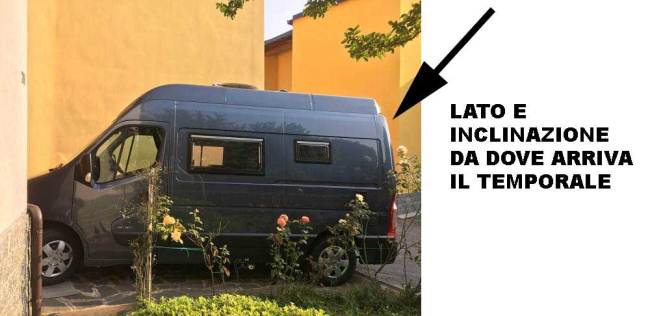

Ciao a tutti, volevo parlarvi di una sgradita sorpresa che ho trovato stamane sul mio Izoard.
Prima due premesse:
  1. quando sono sndato da Mario a Scalenghe, lui ha dato un'occhiata al tetto e mi ha detto di far "riprendere" le sigillature degli due oblò; non erano proprio andate ma era necessario fare un po' di pulizia e aggiungere del nuovo sigillante (per questo ho appuntamento lunedì prossimo con l'officina indicata sull'ex sito Helix per l'assistenza in Lombardia)
  2. l'Izoard parcheggiato davanti casa è riparato sul lato del portellone e "offre" la coda alla pioggia, che quando arriva battente scroscia propio in direzione della parte posteriore del mezzo (vedi foto alla fine del post)
Ciò premesso, ed essendoci stato ieri sera uno di quei forti temporali che tra sera e notte si abbattono su Milano e dintorni, stamattina sono salito sul camper come avevo già fatto altre volte dopo la pioggia per dare una controllata.
In dinette tutto bene: nessun segno di infiltrazione.
Apro la porta del bagnetto e, su una grande busta di plastica che avevo messo sopra il coperchio del piatto doccia (in pratica copre tutto il pavimento del bagno) ho trovato una piccola "pozza" d'acqua, situata verso la parte posteriore del bagno ma non attaccata alle porte.
Ho cominciato a guardarmi in giro e a toccare tutto: cornice dell'oblò, interno degli stipetti a vista e non, rivestimento posteriore... ho aperto anche i portelloni posteriori...
Risultato: nessuna traccia d'acqua. Ho pensato che magari l'acqua si era asciugata, ma il sole non batteva ancora sul camper e l'aria del mattino era fresca.
Chiedo:
  1. a vostro parere da dove è arrivata quell'acqua?
  2. perché tutto intorno, in alto, ai latti è perfettamente asciutto senza traccia di umidità?
  3. a questo punto lunedì basta far risigillare o bisogna fare un intervento più consistente?
  4. in ultimo, dove potrebbe essere finita l'acqua che non si vede e non si sente al tatto?
Ho provato a sentire Mario ma deve essere fuori e non mi risponde, Mi date un suggerimento?
Grazie in anticipo per le risposte

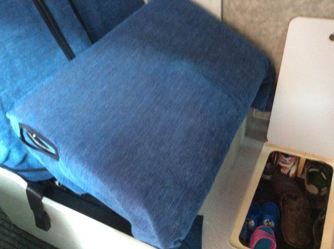

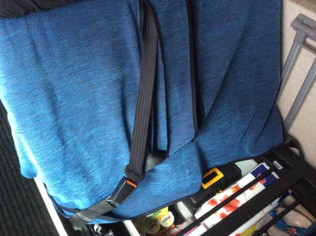

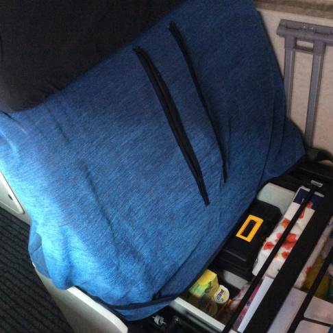

Copertura su misura per i sedili della dinette con la stessa stoffa dei sedili originali.
Direi che la sarta si è superata!
Grazie a Mario per la stoffa!
Simone

Ciao a tutti, volevo parlarvi di una sgradita sorpresa che ho trovato stamane sul mio Izoard. Prima due premesse: quando sono sndato da Mario a Scalenghe, lui ha dato un'occhiata al tetto e mi ha detto di far riprendere
le sigillature degli due oblò; non erano proprio andate ma era necessario fare un po' di pulizia e aggiungere del nuovo sigillante (per questo ho appuntamento lunedì prossimo con l'officina indicata sull'ex sito Helix per l'assistenza in Lombardia) l'Izoard parcheggiato davanti casa è riparato sul lato del portellone e offre la coda alla pioggia, che quando arriva battente scroscia propio in direzione della parte posteriore del mezzo (vedi foto alla fine del post)Ciò premesso, ed essendoci stato ieri sera uno di quei forti temporali che tra sera e notte si abbattono su Milano e dintorni, stamattina sono salito sul camper come avevo già fatto altre volte dopo la pioggia per dare una controllata. In dinette tutto bene: nessun segno di infiltrazione. Apro la porta del bagnetto e, su una grande busta di plastica che avevo messo sopra il coperchio del piatto doccia (in pratica copre tutto il pavimento del bagno) ho trovato una piccola pozza d'acqua, situata verso la parte posteriore del bagno ma non attaccata alle porte. Ho cominciato a guardarmi in giro e a toccare tutto: cornice dell'oblò, interno degli stipetti a vista e non, rivestimento posteriore... ho aperto anche i portelloni posteriori... Risultato: nessuna traccia d'acqua. Ho pensato che magari l'acqua si era asciugata, ma il sole non batteva ancora sul camper e l'aria del mattino era fresca. Chiedo: a vostro parere da dove è arrivata quell'acqua? perché tutto intorno, in alto, ai latti è perfettamente asciutto senza traccia di umidità? a questo punto lunedì basta far risigillare o bisogna fare un intervento più consistente? in ultimo, dove potrebbe essere finita l'acqua che non si vede e non si sente al tatto? Ho provato a sentire Mario ma deve essere fuori e non mi risponde, Mi date un suggerimento? Grazie in anticipo per le risposte Paolo (Compay)Helix Izoard 555 S
Ciao, il tempo di questi ultimi mesi sta mettendo a dura prova i nostri mezzi, scrivo in generale, penso ai pannellati bronto sopratutto.
Giusto stamane su Bergamo si è abbattuto una tromba d'aria sradicando diversi alberi nella mia via, fortuna eravamo su a Zone e ci è andata bene sono arrivato a casa trovando un pino (dei vicini) che bloccava l'ingresso di casa mia surprise
Penso che l'acqua ti possa entrare dal piccolo oblò del bagno.
Mia simulazione:
- l'oblò anche chiuso permette un ricircolo dell'aria;
- il tuo mezzo era inclinato e a favore vento/acqua proprio dove c'è lo spiraglio di ricircolo (che sta appunto dietro)
- il vento ha spinto l'acqua su per la "fessura" e ... il resto lo hai visto.
Potresti rifare l'esperimento con una lancia da idropulitrice.
Ivan

Inserito il 31/07/2016 alle: 15:44:13
In risposta al messaggio di IvanG del 31/07/2016 alle 15:35:18
Ciao, il tempo di questi ultimi mesi sta mettendo a dura prova i nostri mezzi, scrivo in generale, penso ai pannellati bronto sopratutto. Giusto stamane su Bergamo si è abbattuto una tromba d'aria sradicando diversi alberi
nella mia via, fortuna eravamo su a Zone e ci è andata bene sono arrivato a casa trovando un pino (dei vicini) che bloccava l'ingresso di casa mia  Penso che l'acqua ti possa entrare dal piccolo oblò del bagno. Mia simulazione: - l'oblò anche chiuso permette un ricircolo dell'aria; - il tuo mezzo era inclinato e a favore vento/acqua proprio dove c'è lo spiraglio di ricircolo (che sta appunto dietro) - il vento ha spinto l'acqua su per la fessura e ... il resto lo hai visto. Potresti rifare l'esperimento con una lancia da idropulitrice. Ciao Ivan
Grazie Ivan, in effetti Mario, che mi ha chiamato dalla Germania rispondendo a un mio help! vis sms (sant'uomo), mi ha dato la stessa spiegazione: la pioggia di stravento da dietro potrebbe aver provocato una leggerissima infiltrazione... Per precauzione ho serrato ancora di più l'oblò del bagno e stamattina (dopo che in nottata si è abbattuto un temporale simile) sono andato a controllare... Tutto a posto smiley
Domani comunque lo porto in officina e - come suggerito da Mario a suo tempo - faccio pulire e rinnovare tutte le sigillature degli oblò.

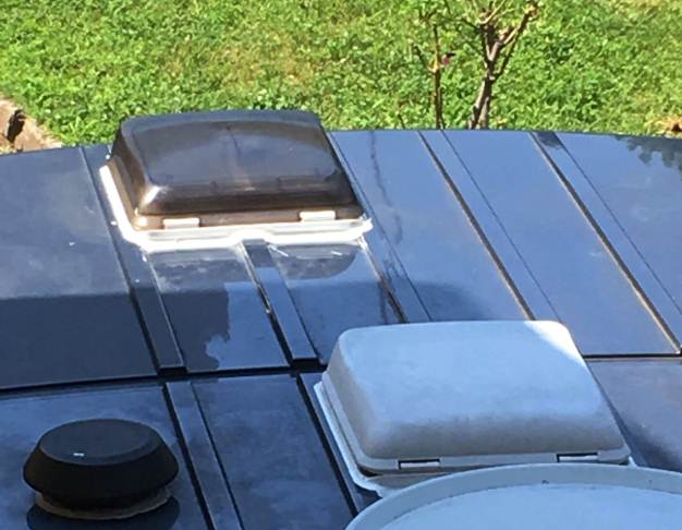

Ciao Ivan, stamattina sono stato da Pasquale Dezza (Tecnocamper di Bonate Sopra-BG...
https://goo.gl/maps/xbegBMibkRM2
) per la ripresa delle sigillature... Lavoro eseguito a regola d'arte (vedi foto sotto) e persona veramente simpatica e disponibile (non poteva che sceglierla Mario). Fra l'altro ha un curriculum di tutto rispetto avendo lavorato oltre 20 anni come capo officina presso un noto concessionario di zona.
Per curiosità quanto era sul tetto del mezzo gli ho chiesto di dare un'occhiata al materiale che c'era tra tendalino e carrozzeria: mi ha detto che è sigillante (ovviamente non siliconico e che a suo parere è la soluzione migliore. Se temi ristagni d'acqua dovuti a una posa non perfetta fattelo fare da lui...
Un saluto
