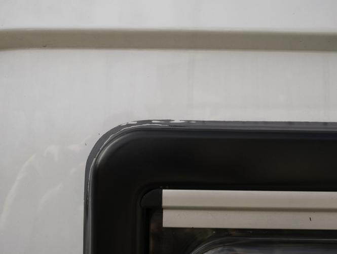

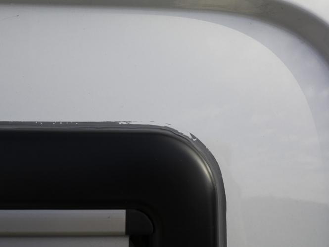

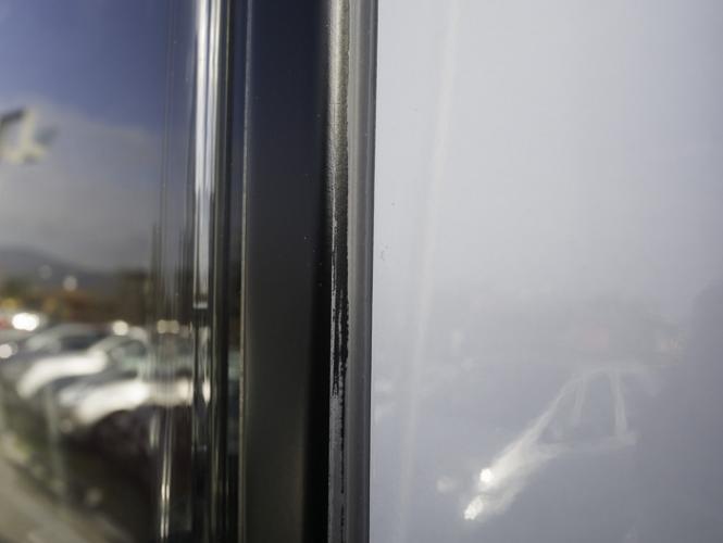

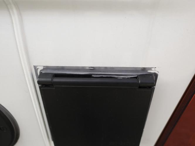

Ciao a tutti, noto che il bordo  in mastice nero intorno alle finestre, piano piano, si sta consumando/staccando.
Qualcuno ha provveduto a ripristinarlo, come cortesemente?
Grazie.

ciao,
potresti postare una foto?
Il mio, che è ad un passo dai 100kkm, non mi pare soffra di questo problema.

Ciao Gianluca, più che postare foto volevo capire come procedere per il ripristino.
Se ci tieni le faccio le foto tanto non mi costa nulla, ma dovrai portare pazienza.

Ciao Gianluca, eccoti le foto desiderate.
Comunque non è un problema, normale usura di un mezzo usato tutti i giorni.
Ho contattato la helix e condivido l'informazione ricevuta, si possono usare i seguenti prodotti:
SIKAFLEX 521 UV O IL VABER S3 AVANSEAL (L'IMPORTANTE E CHE SIANO SIGILLANTI E NON COLLE E DA ESTERNI)
