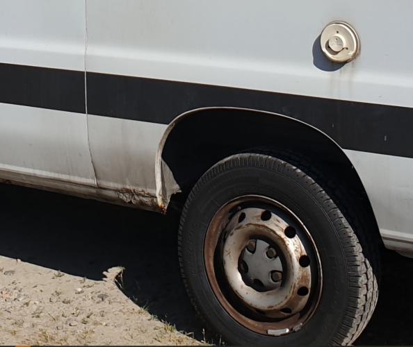

2021-06-25_14-57-40.jpgBuongiorno,
ho trovato un concorde compact del 96 mi piace molto e vorrei prenderlo, prezzo 10k da trattare. E' un 2500TD con 130000 km su base Peugeot Boxer ma è perfettamente identico al modello ducato (non so il motore se è Fiat però..., se qualcuno mi illumina mi fa una cortesia.)
Il problema è che ha i fascioni zona ruote marci (credo anche i passaruota ma non ho verificato bene).
Secondo voi la spesa per ripristinare la carrozzeria è da mutuo o accettabile? Qualcuno ha esperienze? Grazie infinite!

se come temo è importato dal nord europa temo il gioco non valga la candela, la salamoia che si crea sulle strade d'inverno è tremenda per i lamierati; a naso dieri che quella parte è stata già riverniciata ...

No è stato immatricolato in Italia e non credo sia mai stato riverniciato. Queste lavorazioni ha detto che me le farebbe chi mi vende il mezzo (concessionaria) incluso nei 10k di vendita.

Io ho venduto il mio Concorde del 95 con 80000km circa  ad aprile, controlla fondi, passaruota, gocciatoi e dove potrebbe ristagnare l'acqua. Per gli interni se sono messi bene, fatti certificare frigo, utenze a gas, compresa la stufa e il boiler; poi controlla gli impianti acqua e ed elettrico. Se sta messo bene 10k trattabili è un buon prezzo; per il motore 130k non sono molti, Peugeot è una garanzia sui diesel e comunque dovrebbe essere lo stesso della Fiat, a 100 km/h in autostrada fai anche 12 al litro.

mai sentito di Concorde Compact immatricolati in Italia ma potrei sbagliarmi (controlla bene).
È un mezzo ineguagliabile per scelta degli spazi all'interno: non ha proprio eguali (a parità di dimensioni esterne).
Il problema che hai fotografato è sicuramente presente su tutto il passaruota e su tutta la parte bassa della carrozzeria (lateralmente lungo tutto la lunghezza e forse anche dietro). Entrambi i lati, ovviamente.
Ti consiglio di far vedere il mezzo ad un carrozziere che sistema camion: sono abituati ad operare su mezzi che vale sempre la pena aggiustare tirando avanti per più decenni, sanno verniciare per davvero (non spruzzatine fatte per durare 4-5 anni) e sanno usare davvero la saldatrice.
Fagli controllare il fondo perché se è marcio quello, non puoi svuotare tutto il camper per sostituirlo e saldarlo (quando c'è ruggine si taglia e si salda lamiera nuova).
Se il fondo è solo da grattare e riverniciare, ti dirà comunque che forse non ne vale la pena e che i fascioni laterali non si trovano (è vero ma tanto tu li ordinerai sull'e-bay tedesco e li fai montare a lui).  Rifare tutte le parti laterali in basso può costarti sui 2500€, secondo me (nord Italia).
Io la penso così:
facciamo finta che il mezzo lo compri a 10000 e non ha ruggine, poi vai addosso a un palo e gli fai 2500€ di danni. Cosa fai? Non lo aggiusti o lo rivendi a 7000?
A parte la carrozzeria, un mezzo del genere può durare ancora 20 anni ma devi mettere in conto che da un momnto all'altro può uscirti una spesa importante. Cosa fai, lo butti via? Non credo.
Il prezzo secondo me è in linea. Qualunque Concorde Compact a quel prezzo, se non ha la ruggine, è stato camuffato.
Se il resto è ok (motore, cambio, frigo, Truma, finestre, interni...) prendilo e fai fare la carrozzeria (non al concessionario, vai tu dal un carrozziere) ma prima fai controllare il fondo.
