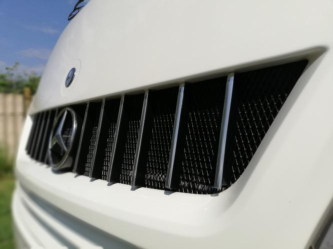

Sconcertato per una Azienda che non sa tutelare il proprio marchio di fabbrica, sapete come è andata a finire?
Previa bella figuraccia del CIO di Hymer Italia, ho eliminato il marchio di fabbrica e con molto meno ho dato lustro al marchio della meccanica, avanti così con tutte le scritte che si deteriorerIMG_20180510_153519.jpganno per ossidazione da cattiva cromatura,
per ridere: tra mille anni un archeologo troverà quella stella ancora lucente.

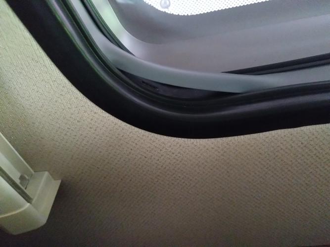

Ringrazio per la Vostra comprensione. Il mio camper è un “Tramp CL 614”.
Nel mio caso è come dice Tommaso : Passa acqua dalla guarnizione. Con tanto di foto del colo durante la pioggia.
Il concessionario si era incastrato nel regolare il portellone e lo ha anche cambiato. Ma era evidente che fossero le guarnizioni da reinventare.
Tanto che adesso l’ho portato da un artigiano.
Si vede subito la marcia in più “artigianale” che  mi ha già proposto delle ottime soluzioni alla guarnizione
Comunque per quanto riguarda le finestre e i lucernai sono veramente deluso. Anche la nuova officina  ha confermato la scarsa tipologia dei prodotti per non parlare poi del lucernaio anteriore (sopra la guida) che ha le guarnizioni   attaccate con uno “sputo”

In risposta al messaggio di Stoccafisso del 20/07/2019 alle 15:35:02
Ringrazio per la Vostra comprensione. Il mio camper è un “Tramp CL 614”. Nel mio caso è come dice Tommaso : Passa acqua dalla guarnizione. Con tanto di foto del colo durante la pioggia. Il concessionario si era incastrato
nel regolare il portellone e lo ha anche cambiato. Ma era evidente che fossero le guarnizioni da reinventare. Tanto che adesso l’ho portato da un artigiano. Si vede subito la marcia in più “artigianale” che  mi ha già proposto delle ottime soluzioni alla guarnizione Comunque per quanto riguarda le finestre e i lucernai sono veramente deluso. Anche la nuova officina  ha confermato la scarsa tipologia dei prodotti per non parlare poi del lucernaio anteriore (sopra la guida) che ha le guarnizioni   attaccate con uno “sputo” Un saluto a tutti Grazi Pierluigi
è chiaro che in officina  hymer cercano di risolvere il problema con le soluzioni a loro disposizione come cambiarti lo sportello ,sostituire le guarnizioni con i pezzi di ricambio che gli fornisce la hymer non possono di certo inventarsi una guarnizione maggiorata che era la soluzione più logica da fare perchè molto probabile quello sportello una volta messi i profili non vi era una perfetta battuta e passava l'acqua   ,però è anche vero che un capo officina dopo averle provate tutte doveva intuire il problema e risolverlo con stile mandandoti a loro spese presso un artigiano di loro fiducia ,avrebbero avuto un cliente soddisfatto con una soluzione di stile ,mentre per come si sono comportati si sono dimostrati molti limitati tipo dei soldatini programmati per fare solo quello ... da un marchio come la hymer ci si dovrebbe aspettare il top dell'assistenza ma a quanto pare ...e sarà sempre peggio visto che ora è stata acquisita  dalla THOR  americana , in america hanno la filosofia di non stare tanto a presso il cliente dopo l'acquisto a loro servono solo i numeri e il  fatturato  .frown
