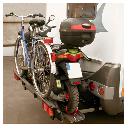

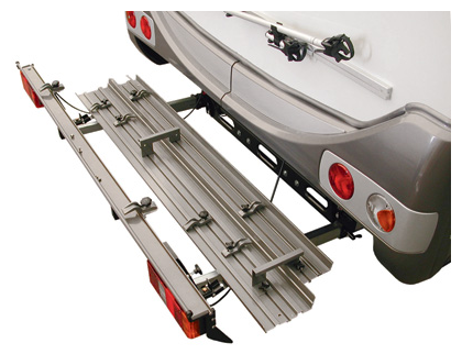

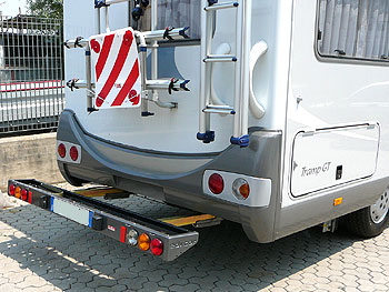

Ora quel portamoto non lo fanno piu, e non è piu disponibile neppure come ricambio, ero dal concessionario mentre uno che era stato tamponato voleva ordinarlo come ricambio e ho sentito che gli veniva detto che non è piu disponibile.
Ho visto che nella serie Exis è disponibile un portamoto simile, ma fatto con i piedi, infatti, invece di rientrare NEL paraurti, rientra sotto al paraurti, riducendo la luce da terra di almeno 10/15cm, una assurdità perchè così vicino a terra significa che la minima rampa, anche uscire da un parcheggio, il portamoto e sua fanaleria si distruggerebbe a terra.
Penso che convenga installare un portamoto, che poi ora si chiamano PORTATUTTO, non retraibile, ma sfilabile quando non serve. In tal caso ne esistono alcuni fatti con i piedi con le barre dritte e quindi bassi, mentre altri hanno le due barre che salgono verso l'alto e quindi la canalina e fanaleria rimane a una altezza da terra sicura e che non ostacola.
Per spiegarmi, così NO:
così SI:
se poi la curvatura fosse immediatamente dietro il paraurti ancora meglio, per esempio così:
sono solo le prime foto trovate in rete.
Un mio parere è che però un camper corto, con passo corto e a trazione anteriore non è adattissimo a portare una moto a sbalzo, forse un rimorchio anche se piu scomodo, permette una guida piu sicura, tranquilla e meno faticosa. Poi dipende da dove si vuole andare, perchè certi viaggi che ho fatto, non li augurerei al mio peggiore nemico, con un rimorchio a traino laugh.
