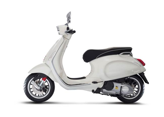

Comunque la Vespa è veramente bella ed è lunga 1860 mm e larga 780, pesa 110 kg,, Ha una carrozzeria completamente metalicca e la S ha anche le ruote un po' più grandi.

Vero, la Vespa è bella, però, per uso camper, penso che la cosa piu pratica sia prendere uno scooter che costi poco, e ventualmente anche usato, perchè così lo si lascia piu tranquilli abbandonato casomai in una grande città. Con uno nuovo e costoso, alla fine ci si fa piu problemi.

sulla vespa concordo ma ha un costo troppo alto, anche da usato. Lo scooter mi servirà solo con il camper (per il resto ho la moto) quindi cerco qualcosa di usato che non mi costi troppo.
