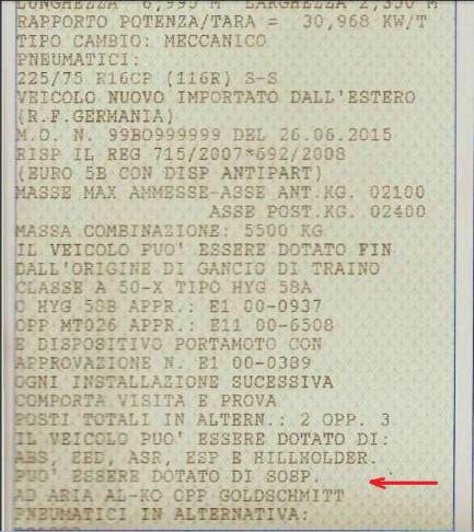

Riccardo e nel caso  mio dove c'è già scritto  che il veicolo  può essere dotato  di sospensioni ad aria delle marche specificate senza far menzione  della trascrizione come invece viene riportato  per gancio e portamoto  ?

Riccardo e nel caso  mio dove c'è già scritto  che il veicolo  può essere dotato  di sospensioni ad aria delle marche specificate senza far menzione  della trascrizione come invece viene riportato  per gancio e portamoto  ?   Alex
Bisognerebbe leggere bene quello che é riportato  nel riquadro in basso  a sx della tua carta di circolazione. In linea di massima nel caso in cui si dovesse riuscire a trovare un gancio traino o portamoto con omologazione identica a quella della cdc si potrebbe evitare la visita e prova in mctc ma é veramente difficile riuscirci perché i ganci venduti hanno di solito codici differenti. Per le sospensioni credo che ci sia scritto che il veicolo può montarle in opzione, giusto?

In risposta al messaggio di suki74 del 11/10/2016 alle 06:58:57
Ecco quanto riportato sul mio libretto
Alex
