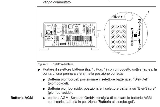

Stamani ho messo le catene nel gavone e ho controllato la tanica di metanolo dell'Efoy. Con mio disappunto ho visto che andando in protezione per il freddo ha consumato forse più di quanto non abbia consumato da marzo a ottobre.
Domanda per chi ce l'ha (Tommaso, Varieze etc):
Per evitare consumi senza utilizzo voi la valigetta Efoy la staccate e la portate in casa/garage o la tenete sempre in camper ?
p.s.: La batteria al piombo che ho installata è una Exide, e il cursore è sul Blei-Gel ..... provvederò a spostarlo su Blei-Saure
