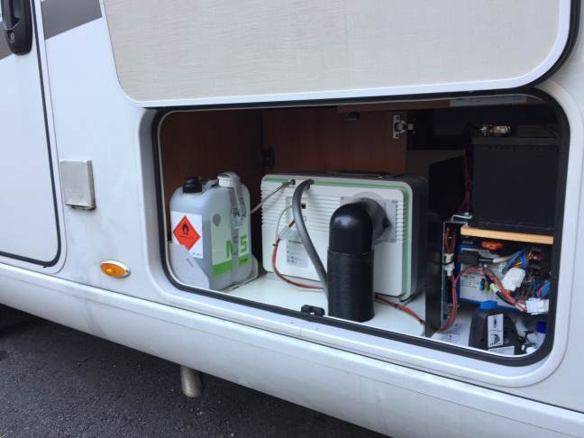

Tra la griglia e la parete va tenuto almeno un dito perchè possa passare l'aria, ma non cambia nulla, perchè come la hai tu una volta chiuso il portallo la situazione è uguale, rimane un dito di spazio tra lo sportello e la griglia di aspirazione.
L' importante è che non si appoggino cose all'efoy come sporte, borse , cartoni, che vadano a chiudere l'aspirazione, e se è a un dito dalla parete ben difficilmente ci va qualcosa.

Il flusso di aria è così modesto (come l'aria che circola nella ventolina di un computer) che secondo me non da nessun problema, basta che propriio non sia contro tappato, basta che ci sia un paio di centimetri che l'aria passa senza nessun problema.
La tanica da 10L potendo è meglio perchè costa un pelino meno al litro, e poi con quella da 10L ci si fa circa un anno di uso (dipende poi da come si usa) e quindi vuoi proprio che la devi cambiare di notte o quando diluvia? wink
Da me, in entrambi i montaggi ci stava solo quella da 5L e per fare un anno me ne vanno circa due o poco meno.

La soluzione da me adottata prevede 4 cm di distanza tra la parete dello sportello e la griglia dell'Efoy.
Loro consigliano 10 cm. ma penso che 4 siano più che sufficienti.
La tanica è stata messa dietro per lasciare spazio ad una eventuale seconda batteria o alla tanica di riserva.
Per controllare visivamente  il livello della tanica basta togliere quella di riserva e si vede benissimo.
La sostituzione della tanica vuota è molto semplice da effettuare in quanto basta farla scivolare sul pavimento verso dx. C'è abbastanza spazio per la manovra. L'alternativa è dall'alto.
Non sono state messe due taniche da 5 litri per  non togliere spazio al vano e per via del prezzo al litro inferiore nel caso della tanica da 10 l.
In ogni caso non so se è possibile collegarle in serie.
Sempre dall'alto, dalla dinette, si possono staccare i cavi dell'Efoy molto semplicemente come così pure dall'interno in quanto c'è molto spazio tra l'efoy ed il tetto.
La seconda tanica va quasi ad incastro nella sede della seconda batteria, per cui non necessita di eventuale bloccaggio.
Prima dell'istallazione è stato verificato diverse volte quanto sopra specificato.
Tra lo sportellino della dinette, che ora si può aprire per circa 30° verso l'interno, e l'Efoy rimane una parte del pavimento interno dove si possono stivare  eventuali pacchetti (regali o souvenir).
Spero di aver esaudito tutti i Vs dubbi.  ed aver superato l'esame di Tommaso, Alex , Enzo e Paiul 747.

Che discussione animata ! La soluzione da me adottata prevede 4 cm di distanza tra la parete dello sportello e la griglia dell'Efoy. Loro consigliano 10 cm. ma penso che 4 siano più che sufficienti. La tanica è stata messa
dietro per lasciare spazio ad una eventuale seconda batteria o alla tanica di riserva. Per controllare visivamente  il livello della tanica basta togliere quella di riserva e si vede benissimo. La sostituzione della tanica vuota è molto semplice da effettuare in quanto basta farla scivolare sul pavimento verso dx. C'è abbastanza spazio per la manovra. L'alternativa è dall'alto. Non sono state messe due taniche da 5 litri per  non togliere spazio al vano e per via del prezzo al litro inferiore nel caso della tanica da 10 l. In ogni caso non so se è possibile collegarle in serie. Sempre dall'alto, dalla dinette, si possono staccare i cavi dell'Efoy molto semplicemente come così pure dall'interno in quanto c'è molto spazio tra l'efoy ed il tetto. La seconda tanica va quasi ad incastro nella sede della seconda batteria, per cui non necessita di eventuale bloccaggio. Prima dell'istallazione è stato verificato diverse volte quanto sopra specificato. Tra lo sportellino della dinette, che ora si può aprire per circa 30° verso l'interno, e l'Efoy rimane una parte del pavimento interno dove si possono stivare  eventuali pacchetti (regali o souvenir). Spero di aver esaudito tutti i Vs dubbi.  ed aver superato l'esame di Tommaso, Alex , Enzo e Paiul 747. E meno male che non ci legge ....Luca !!! Altrimenti mi avrebbe sicuramente bocciato !   Una nazione che si tassa nella speranza di diventare prospera è come un uomo in piedi in un secchio che cerca di sollevarsi tirando il manico Winston Churchill

​Io ( pignoletto) mi lessi per filo e per segno il meraviglioso manuale fatto da Efoy  nel lontano 2007, e capì che l'istallazione era banalissima, quindi lo istallai io stesso...e sin qui niente di eccezionale.
​Ma casualmente 2 mesi dopo andai dal mio ex concessionario per montare il Thermo-top , cosa leggermente più ardua, e di fianco al mio camper già allora c'erano 3 Hymer con l'Efoy montato da loro. ( In quel periodo ne avevano montati circa 8)  Li guardo, li riguardo.....mi inchino, e mi sorge un dubbio, ..vedevo qualcosa di strano e non mi capacitavo cosa fosse. Dopo 10 minuti, guardo il mio, poi quelli montati da loro , e scoprì che avevano montato il tubone di esalazione dal lato sbagliato ( loro) e quindi l'aria entrava dal tubone , e usciva dal lato dell'Efoy dedicato all'immissione dell'aria.
​Confidenzialmente chiamai il capo meccanico e glielo feci notare, il quale cercò come prima cosa un "capro espiatorio", che individuò nel meccanico in seconda, poi li modificò tutti , richiamando pure quelli già consegnati mesi prima.blush
​Cosa si può ricavare come "morale" della vicenda ?
1) nessuno legge i manuali
​2) L'Efoy è di suo virtuoso...funziona anche alla rovescia.
3) mai fidarsi degli "esperti"
4) le taniche da 10 lt hanno un costo del 10/20% in meno al litro
​Quest'ultima non c'entra con i primi tre punti, ma mi andava di scriverne 4 e non tre...di puntismiley
Montato come hai fatto...non succede quindi niente...almeno per le prime 1128 ore......poi...non solaughwink.

Lo confesso: l'unica cosa che mi preoccupa, è la vicinanza di una tanica di liquido infiammabile alle centraline elettroniche del mezzo. E se qualcuno vi entra nella fiancata?surprise
Purtroppo, non c'è l'ideogramma anti-jella per eccellenza, ma fate conto che a questa mia frase segua un bel cornetto rosso!!!wink

La scelta del montaggio in quel modo è stata ponderata con l'installatore per lasciare spazio ad una seconda batteria qualora dovesse servire in seguito.
La soluzione di Rufus e Tommaso non lo permette .
Il tubo di esalazione è montato in maniera esatta come da libretto di istruzioni che mi sono letto prima dell'installazione scaricandolo dal sito.
Tra le varie soluzioni del puzzle, abbiamo ritenuto che questa era quella che prendeva meno spazio.
Spero che mi rimanderai a ottobre per gli esami di riparazione. ( ameno una volta era così. Ora non so)
Ho deciso di non farlo montare dal ns amico comune in quanto, oltre ad un prezzo molto più conveniente, acquistandolo entro il 16/12 mi è stata omaggiata la garanzia di 5 anni che ha un costo di € 299,00.
Non male, no ?
A te l'ardua sentenza !

​mi scappa sempre un sorriso su chi ha paura del metilico,....e se, e se....sarà che io col metilico ci ho giocato una vita, senza che ci fossero le taniche sigillate, sarà che penso ci giocano centinaia di ragazzini nel Mondo ancor oggi,  ...anzi  sicuramente migliaia e migliaia con i loro aeromodelli, automodelli, e barche a motore...ma sino adesso non ho mai sentito di esplosioni.
​Quando poi si sfracellavano al suolo gli aeromodelli ( chi non ne ha perso almeno una decina? sad), nonostante fossero pieni zeppi di batterie e corrente ...mai un incendio, ne meno che meno una esplosione.
Ma la gente vive felice e contenta con delle vere bombe in camper...le bombole gas.....quelle si che fanno dei bei botti, si incendia il gas alla minima scintilla, ti asfissia pure, ...eppure. .tutti vivono felici e contenti con due bombe ad alto potenziale nel camperangry.
​E,,,se vi entrasse un auto nel vano bombole? Quello si che diventa un bel bottoangel   eppure per fortuna non capita  poi così spesso.
​Credo che tutti si spaventano dalle etichette che si vedono sulle taniche...INFIAMMABILE....PERICOLO, ma di che dimensione dovrebbero mettere teschi, e segnali di pericolo sulle bombole gas?
Perché non ne mettono ?
​E la benzina auto con i suoi simpatici vapori ?
​La Efoy ha voluto premunirsi contro chi ne facesse un uso scriteriato e mettersi dalla parte della sicurezza, dicendoti : Te lo avevo detto di non giocarci !laugh​ strano che non abbia messo NON berlo, perché un viticultore ne aveva messo un po' tanto nel vino  di qualche anno fa, visto che la vendemmia era andata maluccio e gli mancava qualche grado al suo vino.
Non per questo io vi consiglio di berlowink, ma meno che meno vi suggerisco di aspirare anche poco, poco, di  Propano delle bombole...infatti almeno 30 persone all'anno saltano per aria col gas in Italia, invece col metanolo......per ora...nessunacheeky
