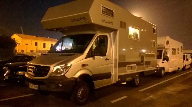

All'mbarco per la Sardegna c'era un Bimobil mansardato su Sprinter 4x4 ma con ruote gemellate, veniva dalla Germania.
Certo che, visto che si trattava di una famigliola, quelli suoi posti posteriori si godevano ben poco dei panorami viaggio.

Bello quel Bimobil, è un 52q, e piu che altro passa abbondantemente i 3m di altezza. Sicuramente solidissimo, ma chi sta dietro è isolato. Infatti tutti i Bimobil hanno la cabina di guida isolata dalla cellula con una paratia con solo una porta apribile al centro, tra i due sedili. Lo fanno per vari motivii, ma piu che altro per la sicurezza di chi sta in cellula, se nottetempo qualcuno si introduce in cabina, non riesce a entrare in cellula, ma si fa anche perchè spesso questi sono mezzi di grandi viaggiatori, e vengono spediti via nave in USA o sudamerica etc, e se affidi un mezzo per l'imbarco e sbarco , con la cellula accessibile, con buona probabilità arriva che è vuoto wink. Invece con questa spessa paratia con porta semiblindata, la cellula è comunque inaccessibile a chi lo guida per imbarco e sbarco. Me lo spiegava il padrone della Bimobil conosciuto a Dusseldorf.
