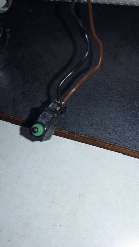

Stamane ho verificato che il non funzionamento è dovuto ai due fili che entrano nel rubinetto,toccandoli a volte la pompa parte a volte no.Penso che uno dei due fili sia rotto e per ripararlo sia un bel casino(sfigato) La vite era stretta,mentre l'altro in bagno funziona perfettamente. Tommaso prima di partire avevo telefonato a Magli (dato che passavo da quelle parti) per fare il controllo scocca (umidità) mi rispose; che fino a fine marzo non avevano tempo,per consegna mezzi.  Alessandro

Se è buono il microswitch all'interno del rubinetto e il falso contatto non è all'interno di esso bensì lungo lo spezzone di filo che va dal microswitch agli spinotti che di trovano sotto al lavandino, puoi sistemare facilmente lavorando "fuori opera", infatti disconnettere gli spinotti e togliere il micro è un attimo, una volta che hai tolto la leva del miscelatore. Basta poi trovare in che punto dei cavi c'è l'interruzione, potrebbe anche essere il filo "pizzicato" e lì lo vedresti subito, poi fare una piccola riparazione con saldatura a stagno e finitura a termorestringente, non ci vuole moltissimo, basta un po' di tempo e pazienza.
vite era stretta,mentre l'altro in bagno funziona perfettamente. Tommaso prima di partire avevo telefonato a Magli (dato che passavo da quelle parti) per fare il controllo scocca (umidità) mi rispose; che fino a fine marzo non avevano tempo,per consegna mezzi.  Alessandro pane vino
Si, lo so, in certi periodi sono molto occupati con l'officina, e non inseriscono lavori in mezzo per poi doverli fare in fretta e male, preferiscono mandarli avanti sad

E probabile che si sia rotto il filo proprio all'ingresso del microswitch
in questo caso e difficoltoso ripristinarlo
Mi è successo prima di Natale e sono riuscito a ripristinarlo un po malamente poi ho sostituito lo switch

Questa mattina ho smontato il tutto e uno dei fili era tranciato,(son so come)saldato e isolato ora è tutto ok.Grazie delle dritte.l'unione delle esperienze è molto costruttiva. Alessandro

Confermo che sono in potenza ma di amperaggio minimo.
La rottura è dovuta al movimento della manopola in rotazione che stressa i piccoli fili proprio sul loro ingresso nel micro.
Lo switch di ricambiolo so trova sul mercato estero a prezzo esagerato  (circa 20€) se contiamo di cosa si tratta realmente.

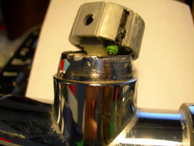

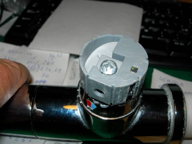

Eccoti accontentato, però il mio non ha la brugola. Posto alcune foto, purtroppo la parte interna è in cattive condizioni perché quei disgraziati degli ex tecnici del conce(è uno dei motivi dell'ex) per fermare la leva del miscelatore che tendeva a venire via, avevano pensato bene di fermarla con della Loctite .... assassiniiiii!!!
Nella prima, non ottima(anzi proprio bruttina), si vede il "pirulino" di fermo (che va ad entrare nell'apposito foro sulla leva del miscelatore) sulla linguetta di plastica un po' rovinata che fa da molla. Quindi per togliere la leva basta spingere(con un piccolo cacciavite) per far rientrare il pirulino e tirare su la leva.
Sotto c'è la vista da sopra del cilindro di condo con la vite di fissaggio:
Qui sotto invece si vede il cilindro ruotato verso l'alto, cioè acqua tutta aperta, con sotto il microswitch.
Ed infine, tolta la vite di fissaggio e sfilato il cilindro come si presenta il perno e la sede del microswitch, la vite è stata appoggiata lì per farla vedere.

Inserito il 08/02/2017 alle: 21:51:45
Ciao e Grazie Enzo!. Era proprio quello che desideravo, Dovevo capire come spingere il "pirulino" e sei stato molto chiaro. yes
