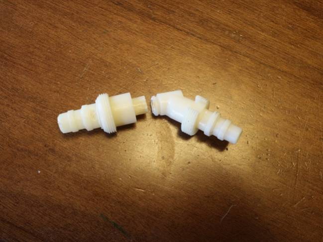

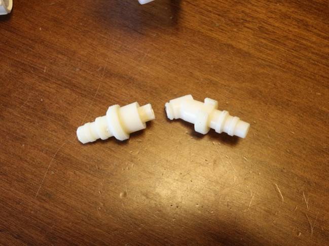

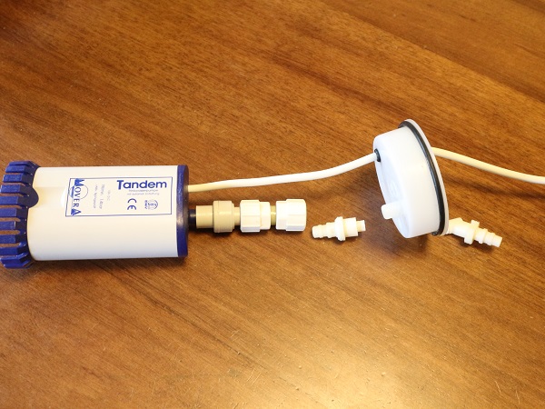

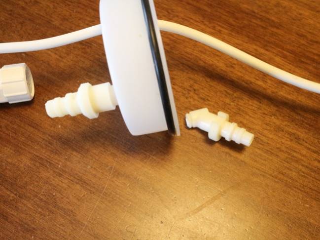

Inserito il 13/02/2017 alle: 11:34:47
Carissimi
sottopongo un quesito e quindi un consiglio a quanto è successo oggi:
da un po di tempo la pompa acqua è molto rumorosa ed ha perso un po' di portata, anche se non cosa negativa, ho deciso di sostituirla con quella nuova e tenuta di soccorso e tenere la vecchia e rumorosa di scorta,
Tutto è andato per il megli senonchè, durante il rimontaggio di è rotto quella sota di 'nipples' che fa da transito tra il serbatoio e il suo esterno.
Probabilmente con l'età e con la temperatura fredda ma creso sia bastato poco per rompersi visto che non ho esercitato nessun particolare sforzo nella sostituzione.
Ora si tratta di trovare il ricambio e rimontarlo ma non capisco come sia possibile montare questo pezzo in quanto non pio passare così com'è nel foro del tappo? Sarà in que parti e poi incollato? Bosognerà prendere anche il tappo con raccordo già inserito?
Qualcuno ha esperienza in merito??
Grazie sin d'ora a chi mi risponderà.

In risposta al messaggio di alexf del 13/02/2017 alle 11:34:47
Carissimi sottopongo un quesito e quindi un consiglio a quanto è successo oggi: da un po di tempo la pompa acqua è molto rumorosa ed ha perso un po' di portata, anche se non cosa negativa, ho deciso di sostituirla con
quella nuova e tenuta di soccorso e tenere la vecchia e rumorosa di scorta, Tutto è andato per il megli senonchè, durante il rimontaggio di è rotto quella sota di 'nipples' che fa da transito tra il serbatoio e il suo esterno. Probabilmente con l'età e con la temperatura fredda ma creso sia bastato poco per rompersi visto che non ho esercitato nessun particolare sforzo nella sostituzione. Ora si tratta di trovare il ricambio e rimontarlo ma non capisco come sia possibile montare questo pezzo in quanto non pio passare così com'è nel foro del tappo? Sarà in que parti e poi incollato? Bosognerà prendere anche il tappo con raccordo già inserito? Qualcuno ha esperienza in merito?? Grazie sin d'ora a chi mi risponderà.   Alessandro La vita è un viaggio, chi viaggia vive due volte.
Ciao Alessandro, ricordo di aver visto in Fiera il ricambio ma non riesco a focalizzare.
Comunque mi pare che che vi sia qualcosa di simile
qui
Gino
