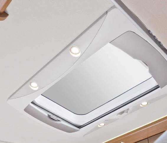

help, qualcuno sà come smontare quelle luci? vorrei mettere i led, quelle 4 lampadine a incandescenza consumano come tutte le luci a led del camper...

Quei 4 faretti hanno delle mollette, devi andarci sotto al bordo con un cacciavitino e incominciare a sollevare da un lato e poi tutto attorno finchè non vinci la resistenza delle mollette e il faretto esce.
Quando avevo il B-541-SL, nel 2007, c'erano le lampadine alogene da 10W e le sostituii con dei LED, ma quelli che c'erano allora facevano la luce da mortorio tanto che poi avevo messo anche una plafoniera e usavamo sempre quella.
Qui il lavoro di allora:
http://www.iz4dji.it/Lavori/Modifica%20Illuminazione%20su%20Hymer%20B-Klasse-SL.pdf
Ora nel nuovo Hymer c'è lo stesso identico oblo, con gli stessi identici faretti, ma gia a LED di fabbrica e fanno una gran luce, io accendo solo quelli e la dinette è perfettamente illuminata.
Se non trovi di meglio potresti prendere i faretti Hymer attuali e sostituirli in blocco.
Mi è capitato ultimamente di usare delle piastrine tonde a LED a 12v che fanno una gran bella luce e costano pochissimo, prese al BRICOMAN, secondo me dovrebbero entrare perfettamente in quei faretti.
Modificato da IZ4DJI il 04/03/2017 alle 01:48:40

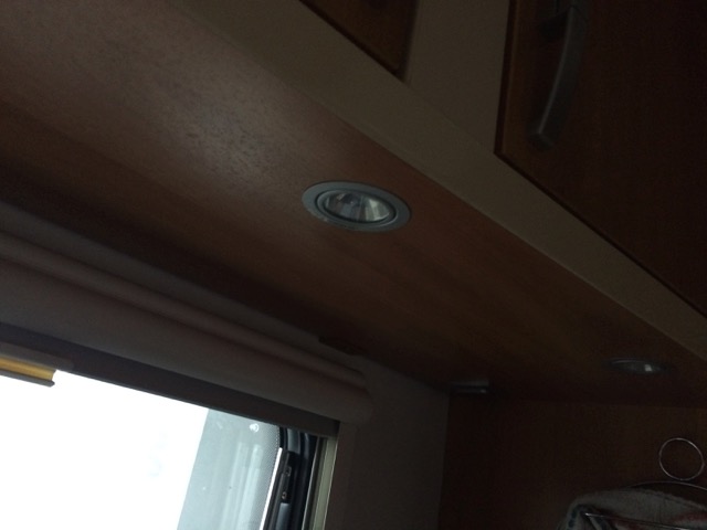

invece questi come si smontano? sono i faretti sopra il blocco cucina
