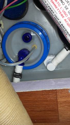

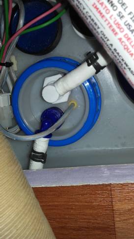

Buonasera a tutti,
oggi sono rientrato nel camper dopo quasi due mesi  e mi sono accorto che la pompa dell'acqua non funziona più. Dopo aver constatato che il fusibile era bruciato l'ho sostituito ma si è  bruciato di nuovo quasi immediatamente. Si bruciano sicuramente per un elevato assorbimento della pompa dovuto al parziale o totale blocco della girante. Ho pensato quindi di smontare la pompa per pulirla e revisionarla e se necessario sostituirla ( ne ho presa una da poco come scorta), ma a questo punto è  sorto un problema....... nel tappo dove passano il tubo e il cavo ci sono due raccordi, uno quello relativo al tubo proveniente dalla pompa ( quello bianco) con dado esagonale che si svita semplicemente ed uno cilindrico (quello blu) relativo  credo allo sfiato.
Non riesco a togliere quello blu.....alla base c'era una Spinetta a forcella che ho tolto ma non è  cambiato nulla. Avevo pensato si sfilare il tubo e togliere il tappo con tutto il raccordo per studiarlo meglio al banco ma il pezzo di tubo che si vede è  talmente corto che non ci riesco (inoltre è  parzialmente nascosto dal tubo della Truma) e non  vorrei forzare troppo per paura di fare danni. Qualcuno sa come si smonta questo raccordo?
Grazie, Ciao

In risposta al messaggio di Countriman68 del 04/03/2017 alle 21:42:14
Buonasera a tutti, oggi sono rientrato nel camper dopo quasi due mesi  e mi sono accorto che la pompa dell'acqua non funziona più. Dopo aver constatato che il fusibile era bruciato l'ho sostituito ma si è  bruciato di
nuovo quasi immediatamente. Si bruciano sicuramente per un elevato assorbimento della pompa dovuto al parziale o totale blocco della girante. Ho pensato quindi di smontare la pompa per pulirla e revisionarla e se necessario sostituirla ( ne ho presa una da poco come scorta), ma a questo punto è  sorto un problema....... nel tappo dove passano il tubo e il cavo ci sono due raccordi, uno quello relativo al tubo proveniente dalla pompa ( quello bianco) con dado esagonale che si svita semplicemente ed uno cilindrico (quello blu) relativo  credo allo sfiato.  Non riesco a togliere quello blu.....alla base c'era una Spinetta a forcella che ho tolto ma non è  cambiato nulla. Avevo pensato si sfilare il tubo e togliere il tappo con tutto il raccordo per studiarlo meglio al banco ma il pezzo di tubo che si vede è  talmente corto che non ci riesco (inoltre è  parzialmente nascosto dal tubo della Truma) e non  vorrei forzare troppo per paura di fare danni. Qualcuno sa come si smonta questo raccordo? Grazie, Ciao   Alessandro
Ciao Alessandro, purtroppo quel tipo di beccuccio ho sempre rinunciato a smontarlo perché troppo alto il rischio di spezzarlo. E' vero che hai poco margine per lavorare ma penso che il sistema migliore, anche da te come da me, sia quello di: prima far scorrere verso monte la fascetta stringitubo, far ruotare il tubo bianco per essere sicuri che non sia adeso al beccuccio blu, poi introdurre un cacciavite abbastanza sottile(per 1 cm circa) tra il tubo bianco e il beccuccio di plastica blu su cui è infilato e,  facendo leva col cacciavite sul tubo bianco, contemporaneamente tirare questo a sfilare, fino a togliere il tubo dal beccuccio. Rimetterlo e poi più facile.
Se non le hai già, procurati la spina tipo molex e gli spinotti capocorda relativi che dovrai mettere in testa al cavo di alimentazione della pompa DOPO averla montata e fatto passare il cavo nel foro del tappo. Per non sbagliare sulle polarità taglia il cavo della vecchia pompa(unico modo per sfilarlo dal foro nel tappo, togliere gli spinotti dalla molex è "mission impossible") a due cm dalla molex attuale così vedrai bene i colori per preparare la nuova. Salvo che tu non preferisca tagliare il cavetto e poi fare una giunta(anche saldata) tra questo e quello della pompa nuova.
Enzo i6qkl

In risposta al messaggio di et4beta del 04/03/2017 alle 23:25:19
da me, sia quello di: prima far scorrere verso monte la fascetta stringitubo, far ruotare il tubo bianco per essere sicuri che non sia adeso al beccuccio blu, poi introdurre un cacciavite abbastanza sottile(per 1 cm circa) tra il tubo bianco e il beccuccio di plastica blu su cui è infilato e,  facendo leva col cacciavite sul tubo bianco, contemporaneamente tirare questo a sfilare, fino a togliere il tubo dal beccuccio. Rimetterlo e poi più facile. Se non le hai già, procurati la spina tipo molex e gli spinotti capocorda relativi che dovrai mettere in testa al cavo di alimentazione della pompa DOPO averla montata e fatto passare il cavo nel foro del tappo. Per non sbagliare sulle polarità taglia il cavo della vecchia pompa(unico modo per sfilarlo dal foro nel tappo, togliere gli spinotti dalla molex è mission impossible) a due cm dalla molex attuale così vedrai bene i colori per preparare la nuova. Salvo che tu non preferisca tagliare il cavetto e poi fare una giunta(anche saldata) tra questo e quello della pompa nuova. Enzoi6qkl
Grazie Enzo per la risposta. Avevo già  provato a sfilare il tubo senza successo (il pezzo è  veramente corto). Domani con più  calma riprovo adottando il metodo che mi hai suggerito.
Speriamo bene 😓

In risposta al messaggio di Countriman68 del 04/03/2017 alle 23:40:47
Grazie Enzo per la risposta. Avevo già  provato a sfilare il tubo senza successo (il pezzo è  veramente corto). Domani con più  calma riprovo adottando il metodo che mi hai suggerito.  Speriamo bene 😓 Ciao   Alessandro
Cercare di sfilare il tubo bianco solo tirandolo è pericoloso e non da risultati, mentre aiutandosi "spingendolo contemporaneamente con il cacciavite a me ha dati sempre il risultato sperato ... sempre con un po' di pazienza e decisione. laugh
Enzo i6qkl

Una volta tolta la forcella, bisogna comprimere cioè schiacciando verso l'alto la parte iniziale del raccordo andando a annullare lo spazio prima occupato dalla forcella.
Queso fa rientrare delle griffe che fanno presa sul peccuccio solidale al tappo.
Non è facile, io ci riuscii sagomando due ferretti piatti, a forma di L in modo da agganciare da sotto il bordo di questo raccordo. Poi tirando verso l'alto, si comprime e quindi si sfila ..... almeno in teoria se tutto va bene.
Quando poi o dovrai reinfilare, io ti consiglio di inserirvi prima la forcella e poi infilarlo. Poi non spingerlo proprio a fondo ma lascia un po di spazio per poterlo un domani smontare, se lo premi fino a battuta poi un domani diventa dura toglierlo.
