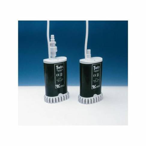

Inserito il 06/03/2017 alle: 19:06:30
Alessandro,per la pompa nuova:devi sfilare il cavetto della vecchia(tagliando il cavetto in prossimità dello spinotto) pompa e dall'interno del serbatoio,fai uscire quello nuovo andando a riccolegarlo allo spinotto, saldando i capicorda dello stesso e rispettando i colori.Saluti  Alessandro

Inserito il 06/03/2017 alle: 21:21:40
In risposta al messaggio di pane vino del 06/03/2017 alle 19:06:30
Alessandro,per la pompa nuova:devi sfilare il cavetto della vecchia(tagliando il cavetto in prossimità dello spinotto) pompa e dall'interno del serbatoio,fai uscire quello nuovo andando a riccolegarlo allo spinotto, saldando i capicorda dello stesso e rispettando i colori.Saluti  Alessandro pane vino
Grazie Alessandro,
ho fatto proprio come mi hai suggerito, ho sfilato il filo della vecchia pompa (dopo averlo tagliato) tirandomi dietro un filo che fungerà poi da pilota. Pultroppo  al momento "i lavori" sono fermi perché  la pompa che avevo acquistato come scorta ha un attacco diverso per cui devo studiare il modo di modificarlo.Nella foto a destra si vede quello che c'era e ha sinistra quella che avevo preso di scorta.......c'è in più la valvola di non ritorno rigorosamente incollata che inoltre aumenta la lunghezza totale facendo sì che non ci stia.
Avevo pensato di smontare la parte superiore di entrambe per invertirle ma non ci sono ne viti ne  altro per cui devo accantonare l'idea almeno che non ci sia qualcuno che sa come smontarle.
Altra idea era di tagliare il raccordo di quella nuova appena sotto la valvola NR , tagliare dalla vecchia il pezzetto di tubetto ed incollarlo sulla nuova, poi infilare un anello a rinforzo che inglobi la parte incollata ed incollare a sua volta anche questo.
Ma mi sorgono due dubbi:
1) reggerà alle sollecitazioni del mezzo in movimento?
2) la colla (quale usare?) potrebbe essere nociva a contatto con l'acqua?
Se avete idee o suggerimenti sono più che ben accetti

Inserito il 06/03/2017 alle: 21:35:49
In risposta al messaggio di Countriman68 del 06/03/2017 alle 21:21:40
Grazie Alessandro, ho fatto proprio come mi hai suggerito, ho sfilato il filo della vecchia pompa (dopo averlo tagliato) tirandomi dietro un filo che fungerà poi da pilota. Pultroppo  al momento i lavori sono fermi perché
 la pompa che avevo acquistato come scorta ha un attacco diverso per cui devo studiare il modo di modificarlo.Nella foto a destra si vede quello che c'era e ha sinistra quella che avevo preso di scorta.......c'è in più la valvola di non ritorno rigorosamente incollata che inoltre aumenta la lunghezza totale facendo sì che non ci stia. Avevo pensato di smontare la parte superiore di entrambe per invertirle ma non ci sono ne viti ne  altro per cui devo accantonare l'idea almeno che non ci sia qualcuno che sa come smontarle. Altra idea era di tagliare il raccordo di quella nuova appena sotto la valvola NR , tagliare dalla vecchia il pezzetto di tubetto ed incollarlo sulla nuova, poi infilare un anello a rinforzo che inglobi la parte incollata ed incollare a sua volta anche questo. Ma mi sorgono due dubbi: 1) reggerà alle sollecitazioni del mezzo in movimento? 2) la colla (quale usare?) potrebbe essere nociva a contatto con l'acqua? Se avete idee o suggerimenti sono più che ben accetti Ciao   Alessandro
Alessandro non fare l'errore di togliere la valvola di non ritorno della nuova!
Il moncherino di Beccuccio che rimane è troppo corto per innestarci l'attacco della vecchia!
Prendi una pompa identica a quella che hai e rassegnati. Altrimenti se la metti su poi hai sempre il tubo che si sfila .... esperienza personale.

Inserito il 06/03/2017 alle: 21:53:25
In risposta al messaggio di et4beta del 06/03/2017 alle 21:35:49
Alessandro non fare l'errore di togliere la valvola di non ritorno della nuova! Il moncherino di Beccuccio che rimane è troppo corto per innestarci l'attacco della vecchia! Prendi una pompa identica a quella che hai e rassegnati. Altrimenti se la metti su poi hai sempre il tubo che si sfila .... esperienza personale. Enzoi6qkl
Grazie Enzo per il consiglio.
Speravo di risparmiare qualche soldino ma credo proprio che ormai la stupidaggine è stata  fatta 😠

Inserito il 06/03/2017 alle: 22:15:58
In risposta al messaggio di Countriman68 del 06/03/2017 alle 21:53:25
Grazie Enzo per il consiglio. Speravo di risparmiare qualche soldino ma credo proprio che ormai la stupidaggine è stata  fatta 😠 Ciao   Alessandro
Non te la prendere l'ho già fatto prima io! crying

Inserito il 06/03/2017 alle: 23:46:05
Però non hai buttato via nulla perché quel tipo di pompa va bene per modelli precedenti di Hymer, ad esempio quello di Alexf monta quello, quindi tu mettilo in vendita e vedrai che qualcuno a cui serve lo trovi.
Invece io mi sono voluto incaponire, ho tolto la valvola e ..... mi son trovato con una pompa .."monca".

Inserito il 07/03/2017 alle: 08:28:32
In risposta al messaggio di et4beta del 06/03/2017 alle 23:46:05
Però non hai buttato via nulla perché quel tipo di pompa va bene per modelli precedenti di Hymer, ad esempio quello di Alexf monta quello, quindi tu mettilo in vendita e vedrai che qualcuno a cui serve lo trovi. Invece io mi sono voluto incaponire, ho tolto la valvola e ..... mi son trovato con una pompa ..monca. Enzoi6qkl
Buongiorno
si, la pompa che non va bene al mio omonimo 'countriman' va bene sul mio che, tra l'altro, ho appena sostituita.
Comunque tra queste pagine ci sono altri amici a cui potrebbe servire quali 'peppe46', 'andrea1970', 'palinuro' e credo anche sui mezzi assemblati su Mercedes quali 'banacoa', 'odusseus' ed altri.
Potresti anche chiedere il cambio a che te l'ha venduta.
Ad ogni buon conto non buttarla.

Inserito il 07/03/2017 alle: 10:16:36
Non si riesce a incollarci sopra un portagomma o pezzo di tubetto per recuperarla?
Nei camper attuali, come nel mio, hanno fatto una cosa furba:
La valvola di non ritorno è semplicemente inserita sopra la pompa con un raccordo e quindi si puo facilmente togliere, così in caso che si guasti la vavola, si puo smontare e sostituire solo quella.

Inserito il 07/03/2017 alle: 11:00:34
Esatto! Anche nel mio 514 del 2010 è così, però non sapendolo la prima pompa di scorta che comprai era sì di questo colore, ma con la valvola di non ritorno incollata(e che colla!!) sul beccuccio che fuoriesce dalla pompa. Però quando, per cercare di utilizzarlo, con molta fatica ed attenzione asportai la valvola, mi ritrovai con beccuccio talmente corto da non permettere all'innesto della valvola di non ritorno attuale di fissarvici, per cui mi toccò adattarlo tagliando in due tronconi il tubo che unisce la valvola di non ritorno al all'altro beccuccio sotto il tappo del serbatoio ed inserire tra di essi la valvola, solo che il fissaggio sul moncherino di beccuccio rimasto nella pompa è molto precario e lo sconsiglio a chiunque come soluzione definitiva, in quanto facilmente si stacca interrompendo il flusso di acqua. L'unico uso che ne posso fare ora è come ricambio di emergenza in situazione statica, da fermo e non certo in movimento, può può momentaneamente sostituire la pompa in avaria.
Già che sono sull'argomento metto sull'avviso chi avesse a mettere le mani, per fare pulizia o altro motivo, dentro il serbatoio dell'acqua potabile di controllare che la pompa sia ben appoggiata al fondo del serbatoio, perché io ho dovuto affrontare anche il problema del tubo di uscita della pompa che si sfilava dal beccuccio(leggermente conico) sul tappo del serbatoio, in quanto è semplicemente inserito a pressione e se la pompa non poggia bene sul fondo, stando in questo modo ferma, ma è sollevata e quindi dondola con i movimenti dell'acqua, prima o poi si sfila. A questo punto qualcuno potrebbe dire, "beh se si sfila viene a mancare l'acqua, ci vai a vedere e ti accorgi di quel che è successo!", ma non è proprio così, perché data la solitamente minima distanza dal fondo della pompa al fondo del serbatoio(in fabbrica sbagliano sì le misure, ma di poco), quando il tubo, infilato nel beccuccio per circa 2 cm., si sfila ma non lo fa completamente bensì scende solo di quel tanto che permette alla pompa di appoggiarsi sul fondo, diciamo di 1 cm, rimane quindi semi inserito e quando la pompa va l'acqua sfiata dall'innesto non più serrato. Non solo, ma essendo l'innesto posto tra il circuito idraulico e la valvola di non ritorno, questa ultima viene bypassata ed il circuito si svuota per cui all'apertura dei rubinetti si hanno sempre  spruzzi di acqua e bassa pressione. Il fenomeno è molto evidente nello spruzzo di acqua del WC.
Conclusione bisogna controllare che il tubicino che unisce la valvola di non ritorno sopra la pompa e il beccuccio sul tappo del serbatoio sia di lunghezza tale da far stare la pompa ben adesa al fondo del serbatoio, cosa che, almeno nel mio caso, in fabbrica non avevano fatto con le conseguenze descritte.
Forse qualcuno si sarà annoiato, ma ho inteso condividere qui questo problema che a me ha dato non pochi grattacapi prima di scoprirne cause e rimedio.
