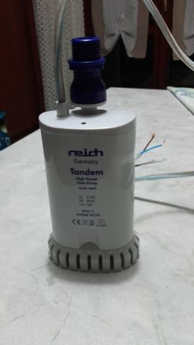

Questa la foto dell'attuale pompa (guasta) con il raccordo superiore
si nota la deformazione sulla destra

Questa la foto dell'attuale pompa (guasta) con il raccordo superiore si nota la deformazione sulla destra Ciao   Alessandro
Eh sì, solo che a mio parere lì da te non ha preso una scaldata "da funzionamento" ma per sciogliere così la plastica, per giunta magari anche immersa nell'acqua, lì dentro si è fuso un avvolgimento del motore.
Comunque ripeto Alessandro non andare a rovinare la pompa "sbagliata" che hai, meglio se la cedi a metà prezzo a qualcuno a cui serve così com'è, piuttosto che andarci a lavorare attorno rendendola alla fine inservibile. Guarda che del beccuccio, una volta tolta la VNR, rimane un mozzicone ridicolo.
Se devi tenerne una di emergenza tienine una perfetta ed esattamente come quella che ti serve, se avesse malauguratamente a servirti apprezzerai tale scelta.

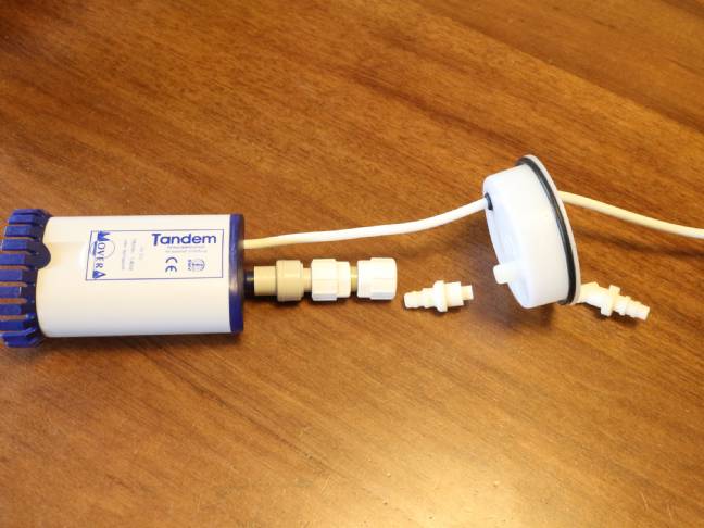

​Semplice,.... faccio per togliere la pompa e mi ritrovo con quei benedetti attacchi di cui  parlate,( si vede che l'draulico sopra menzionato si era stufato di perdere le pompe.wink)tento  quindi di aprirla.....niente da fare, ma visto che la pompa è già bella che bruciata, ed io oramai odio quelle pompe,  nonché inoltre se sono nervoso divento anche cattivo in soli  3 minuti, spacco il tuttodevil, e compro una nuova pompa, alla quale però manca la valvola di non ritorno.. cosicché ne compro una  aftermarket da 3 euro, e cosa combino ?
​Uso la "Santa Resina Epossidica" ( da me venerata) e  incollo un bel tubetto di plastica, e poi tramite un tubo in polipropilene e due fascette in inox, metto insieme un bel accrocchio , solido come non è mai stato il loro....lungo quanto mi pare ( basta tagliare  un tubetto in plastica o di silicone a misura) ed ecco fatto.
​Sarà che io vivo con le resine epossidiche, alle quali faccio passare carichi anche da 5000 kg a trazione, sarà che se si rompe un aspirapolvere, o un paraurti di un amico...io incollo tutto e non mi sono mai pentito.
​Se fosse bastato,,,forse avrei pure incollato due molle supplementari all'avantreno per rimediare alla B.ische.rata più grossa del mio MH, ma ...credetemi la posizione era veramente scomoda winkcheeky così ho preferito cambiarleangel
​Quindi, tagliate pure la stupida valvola bloccata, incollate un tubo di diametro più grosso nel becco che esce dalla pompa, con vera resina epossidica a due componenti avendo previamente pulito, e sgrassato , e vi troverete un pezzo che resiste più del vs camper...40 anni !
Tanto.....la pompa non durerà tantoangry
​Mi raccomando se seguite questo metodo forse un po' "naif" le fascette dovete comperarle in un grande magazzino di idraulica e specificare INOX ! altrimenti li dove l'acqua non manca , vi trovere un bel grumo di ruggine proprio nell'acqua potabile ( si fa per dire)
​Così facendo potrete usare anche pompe che non hanno in dotazione la valvola di non ritorno , che troverete in qualsiasi negozio di after market.

Strano che la valvola di non ritorno sia incollata(quando ho sostituito la mia, ho tolto un fermo in plastica e rimessa nella nuova.Per la colla non saprei cosa dirti,però trovo strano che ti abbiano venduta la pompa nuova con su la valvola,la mia ne era sprovvista. Saluti  alessandro

Strano che la valvola di non ritorno sia incollata(quando ho sostituito la mia, ho tolto un fermo in plastica e rimessa nella nuova.Per la colla non saprei cosa dirti,però trovo strano che ti abbiano venduta la pompa nuova con su la valvola,la mia ne era sprovvista. Saluti  alessandro pane vino
Negli Hymer degli ultimi anni la pompa ha la valvola smontabile appunto togliendo la molletta di fermo e comprimendo l'anella, ma in quelli precedenti la valvola di non ritorno era tutt un pezzo con la pompa e veniva venduta tutta assieme in blocco unico.

La mia pompa è con valvola di non ritorno incollata e la pompa di ricambio conforme. Durante la sostituzione però e forse a causa del freddo e/o dell'indurimento ed invecchiamento della plastica si è rotto il tubicino che porta fuori lìacqua attraverso l'apposito tappo. L'operazione nn è stata agile aa causa della ridotta lunghezza del tubo e della posizione del serbatoio.
Comunque il ricambio è arrivato velocemente e ripristinato il tutto.

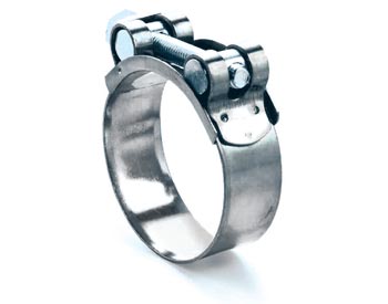

Altro appunto che debbo fare, sempre sui lavori inizialmente fatti bene e poi inspiegabilmente realizzati senza criterio è sul tipo di fascette stringi tubo(impianto idraulico) utilizzate nel mio camper, fascette che ritengo di tipo errato, cosa confermatami anche dal signor Magli con il quale ho avuto modo di parlare della cosa in occasione dell'acquisto del tubo siliconico qui da me non reperibile.
Mi è successo infatti 3 volte di trovarmi scoppiato il tubo dell'acqua calda(eh sì con l'impianto idraulico non ho avuto fortuna!) proprio in corrispondenza della fascetta sul beccuccio all'uscita del boiler della Combi, con conseguente allagamento del pavimento del camper. Quando succedono questi inconvenienti fuori casa si cerca di rimediare nel modo più semplice e veloce e così è stato per me la prima volta. Il secondo scoppio del tubo, sempre nello stesso punto, lo volli imputare ad una riparazione da me mal eseguita e non approfondii, ma la terza volta(in 6 anni) capii che c'era qualcosa che non andava, il tubo siliconico è effettivamente molto "tenero" ma così era un,po' troppo, quindi guardai bene la situazione del punto in cui avveniva la rottura e mi accorsi che la parte posteriore del beccuccio di plastica rossa della Combi presentava una sbavatura di fusione proprio in corrispondenza del punto in cui la fascetta stringe il tubo(sbavatura avvertibile al tatto ma non visibile). Asportata la sbavatura e rimontato il tutto mi sono però accorto che il tipo di fascette usato in fabbrica daal Hymer che è questo sotto:
Segna in modo poco opportuno il tubo in quanto ha il bordo quasi diritto e tagliente, per cui sarebbe meglio utilizzare un tipo di fascetta come quest'altro sotto:
Che stringe in modo più uniforme ed ha il bordo leggermente piegato verso l'esterno così da non tagliare.
E' stato proprio il Magli a confermare la necessità di usare quest'ultima fascetta, che ha evidentemente visto utilizzata in modelli precedenti.
Vedo, dalle immagini postate, che quelle presenti nel camper di Alessandro(Countryman) sono addirittura diverse, cioè del tipo "a molla".
Sembrano tutti particolari di poco conto, ma alla fine sono proprio quelli che determinano la buona riuscita o meno di una vacanza.
