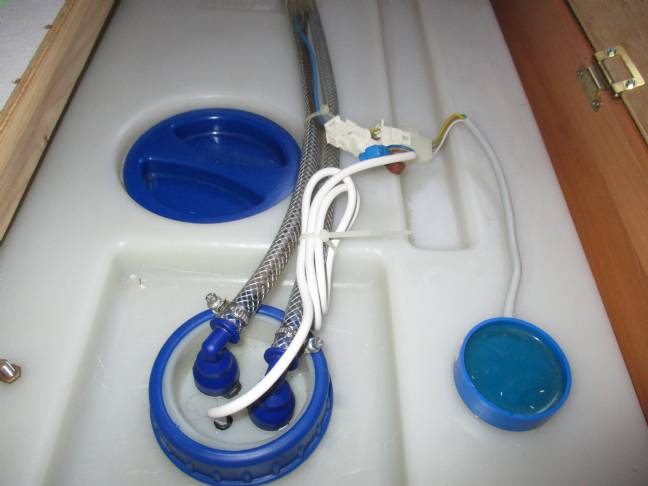

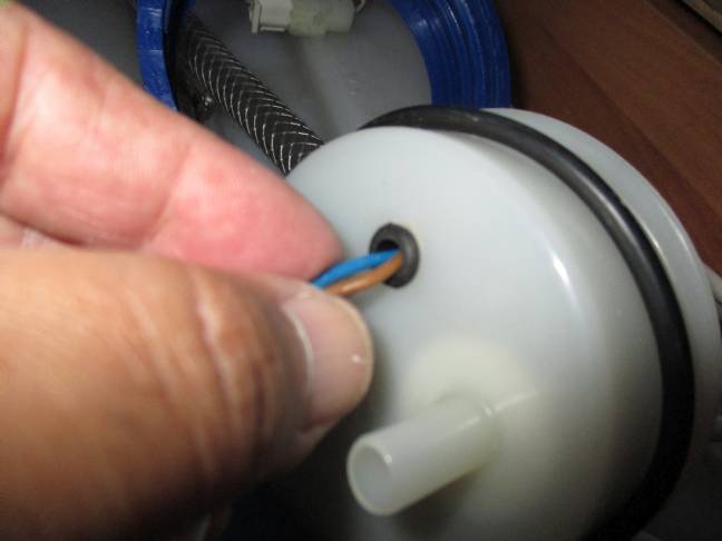

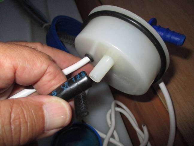

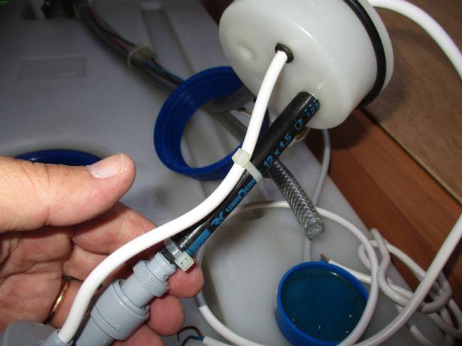

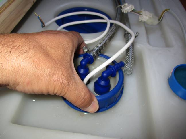

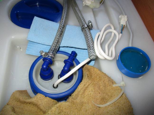

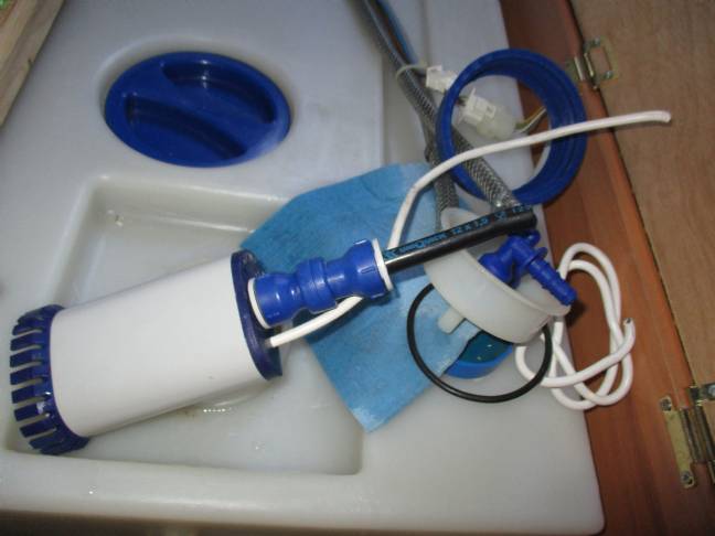

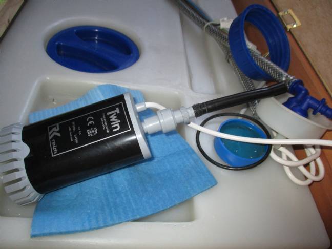

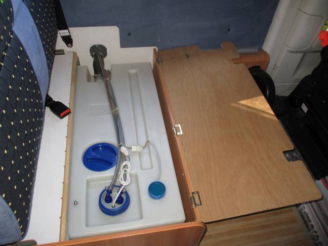

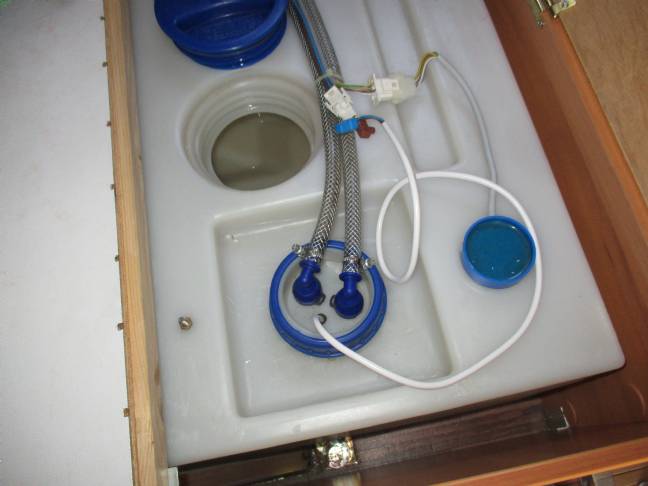

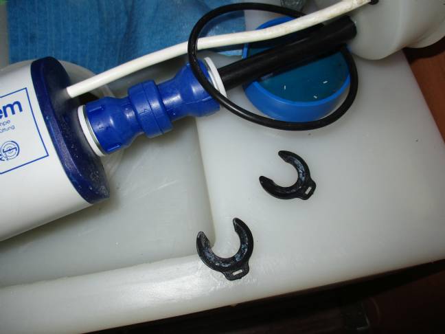

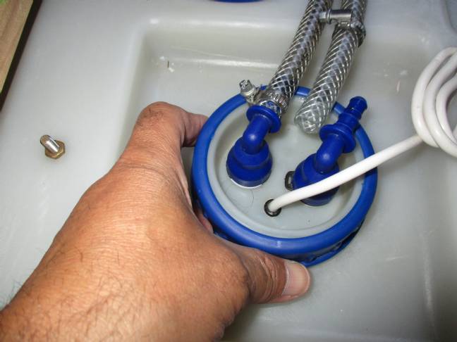

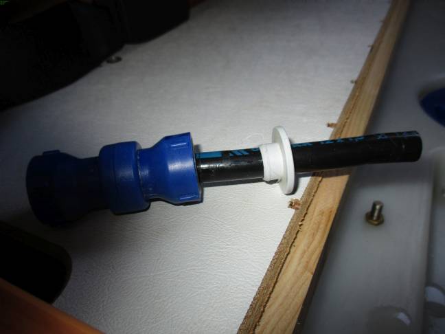

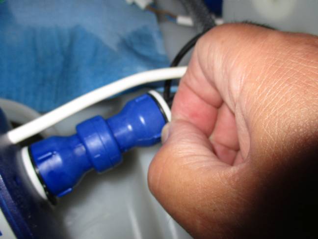

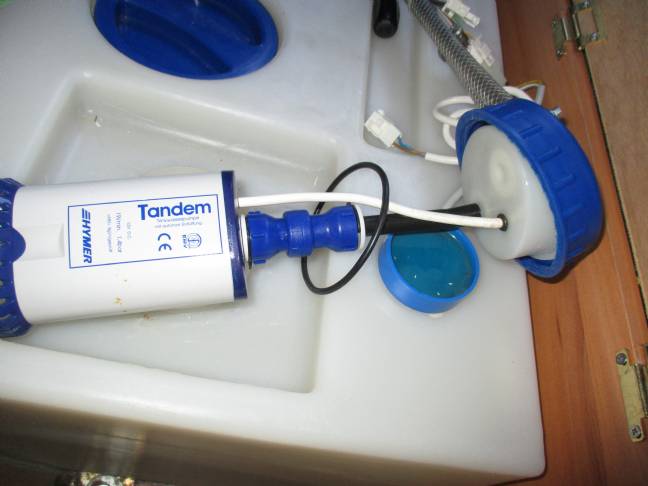

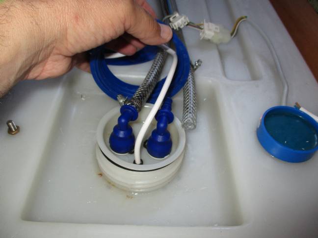

Ho dovuto cambiare la pompa dell'acqua, se può servire a qualcuno, con la serie di foto seguenti illustro quanto ho fatto

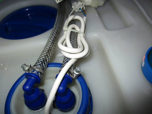

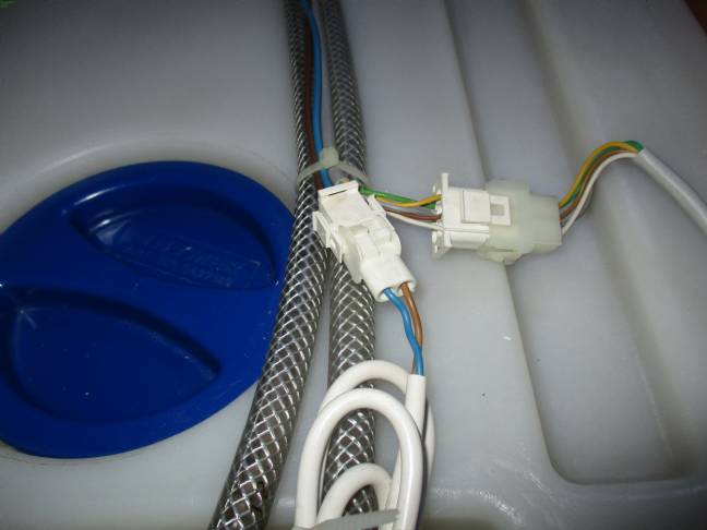

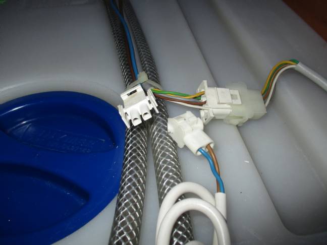

Da notare in questa foto che i colori dei fili provenienti dalla pompa si invertono con quelli provenienti dall'impianto eletttrico (il blu va col marrone e viceversa). Boh ..

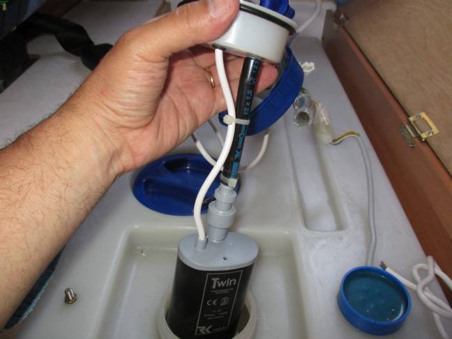

Avendo un poco iù di pazienza di quanta ne ho io e un poco più di manualità, il distacco del tubo è unìoerazione superflua ...
Anche questa alla fine si è rivelata un'operazione superflua ...

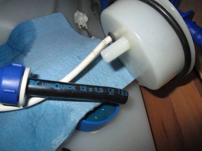

La nuova pompa ...
L'attacco del tubo è diverso!!!
Dopo alcuni minuti di funzionamento aprendo alternativamente i vari rubinetti, l'impianto è andato in pressione e tutto è tronato alla normalità.
All'occorrenza del guasto, non avendo ben capito che la colpa era della pompa bruciata, ho letto le istruzioni cercando il fusibile. Era indicato che si trova nella scatola sotto il sedile di guida, ma lì sotto ho solo trovato la batteria ... lo sto ancora cercando!
Il mio mezzo è un pò datato, 2009, pe cui ho un elenco di centri assistenza no più attuale, avrei bisogno di informazioni più aggiornate per contattare una assistenza Hymer (certificata) vicino Roma.
Buoni viaggi a tutti.
12/11/2006 59071
Inserito il 16/06/2017 alle: 17:06:49
Bellissimo servizio fotografico complimenti!
Ti chiedo una cosa, perchè non sono sicuro di vedere bene dalle foto.
Di solito a quanto ho visto finora, i colori dei fili della pompa (solitamente marrone e blu) sono collegati invertiti sul connettore rispetto al blu e marrone del impianto del mezzo. E' così anche da te?
So che questo a volte ha comportato errori da parte di chi la avesse scollagata frettolosamente senza controllare prima i colori. In tal caso funziona, ma con un basso flusso e poca pressione.
Come ti invidio quella bellissima tapezzeria. La nuova, bianca oltre a piacermi poco si sporca solo a guardarla crying
Modificato da IZ4DJI il 16/06/2017 alle 17:11:02

In risposta al messaggio di Roberto CG del 16/06/2017 alle 16:40:53

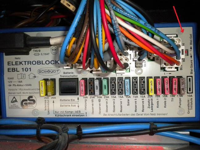

Ho dovuto cambiare la pompa dell'acqua, se può servire a qualcuno, con la serie di foto seguenti illustro quanto ho fatto Da notare in questa foto che i colori dei fili provenienti dalla pompa si invertono con
quelli provenienti dall'impianto eletttrico (il blu va col marrone e viceversa). Boh .. Avendo un poco iù di pazienza di quanta ne ho io e un poco più di manualità, il distacco del tubo è unìoerazione superflua ... Anche questa alla fine si è rivelata un'operazione superflua ... La nuova pompa ... L'attacco del tubo è diverso!!! Dopo alcuni minuti di funzionamento aprendo alternativamente i vari rubinetti, l'impianto è andato in pressione e tutto è tronato alla normalità. All'occorrenza del guasto, non avendo ben capito che la colpa era della pompa bruciata, ho letto le istruzioni cercando il fusibile. Era indicato che si trova nella scatola sotto il sedile di guida, ma lì sotto ho solo trovato la batteria ... lo sto ancora cercando! Il mio mezzo è un pò datato, 2009, pe cui ho un elenco di centri assistenza no più attuale, avrei bisogno di informazioni più aggiornate per contattare una assistenza Hymer (certificata) vicino Roma. Buoni viaggi a tutti.   Le informazioni sono come i soldi, se non girano non valgono niente.
Buon pomeriggio Roberto,
complimenti per il dettagliato servizio fotografico. Io ho dovuto sostituire la pompa due mesi fa ma ho pena to perché il serbatoio è  sotto il pavimento e si accede ad esso da un botola che lascia scoperto il solo tappo (o poco di più).
Per quanto riguarda il fusibile, lo trovo nella centralina con la scritta "pumpe". Nella foto per esempio (non so che centralina hai tu) è  il primo fusibile a destra quello marrone.
Per l'assistenza credo che a in zona Roma l'unico centro hymer si Nuova Riviera sulla Pontina. Io mi sono servito da loro per anni ora per mia comodità  (sono di Colleferro e lavoro a Frosinone) mi servo da Tiberi camper di Frosinone (la ex fabbrica Pioneer) sono molto professionali i accomodante.

Inserito il 16/06/2017 alle: 17:19:19
L'attacco sulla pompa è diverso perché quella che tu hai messo in sostituzione è il vecchio tipo(hai sbagliato l'acquisto?), con già la valvola di non ritorno incollata. però lì sarebbe servito il suo attacco sul tubo di mandata non quell'innesto con fascetta in nylon che non è una stringitubo ma una fascetta per cablaggi elettrici e che non garantisce nessuna tenuta. Del resto anche volendo modificare la pompa e mettere l'attacco nuovo non sarebbe possibile perché togliendo dalla Twin la valvola di non ritorno incollata il beccuccio rimarrebbe troppo corto per metterci la valvola ad innesto che avevi nella pompa rotta. Altra cosa che spero tu abbia controllato è la lunghezza del tubo di collegamento tra pompa e coperchio del serbatoio(quello sopra la pompa dove passano i tubi e il cavetto di alimentazione), perché la pompa deve poggiare sul pavimento del serbatoio con una leggera pressione per rimanere in posizione, e se il tubo fosse corto rimarrebbe in sospensione soggetta ai movimenti dell'acqua del serbatoio e prima o poi si sfilerebbe, o dal beccuccio sul coperchio(che è leggermente conico e non c'è alcuna fascetta) oppure dall'innesto sulla valvola, quello che hai adattato tu. Però puoi facilmente controllare, dal tappo del serbatoio infilando un braccio, che la pompa stia ben adesa al fondo. Il sintomo "patognomonico" della pompa che si è parzialmente sfilata è l'aria che esce dai rubinetti appena apri l'acqua e la loro diminuita portata, inganna il fatto che l'acqua comunque continui a fluire.
Enzo i6qkl

Inserito il 16/06/2017 alle: 17:29:09
@IZ4DJI Ciao Tommaso, in effetti i colri dei cavi si invertono, me ne sono accorto e allora ho tagliato quelli che andavano alla pompa e ho fatto la giuntura a valle della spina.
@ Countriman68 Sulle istruzioni c'è scritto che ho la stessa centralina della foto, il mio problema è che no risco più a trovarla, sono certo che una volta l'ho vista ...crying
@et4beta In internet non ho trovato altre pompe che quel tipo lì. Grazie per le informazioni sulla lunghezza del tubo da controllare, domani mi accerto del fatto. Quindi mi confermi la Nuova Riviera sulla Pontina, ci faccio un salto per vedere se hanno ricambi ... ho dvuto interrompere una vacanza a causa della pompa ed ora ne voglio portare sempre una di scorta ...
Grazie a buoni viaggi a tutti.

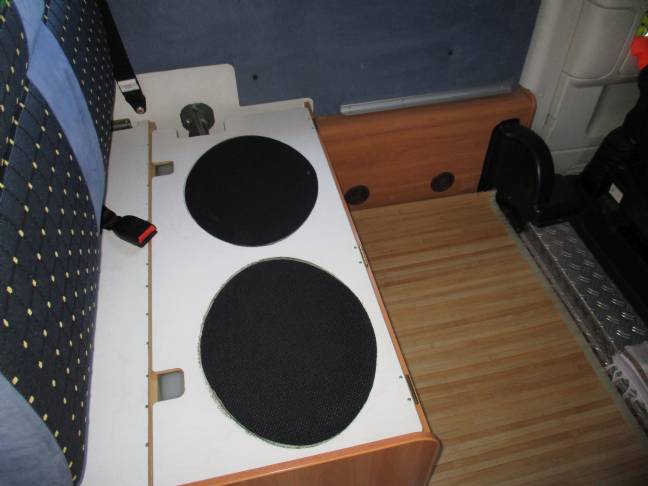

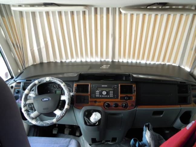

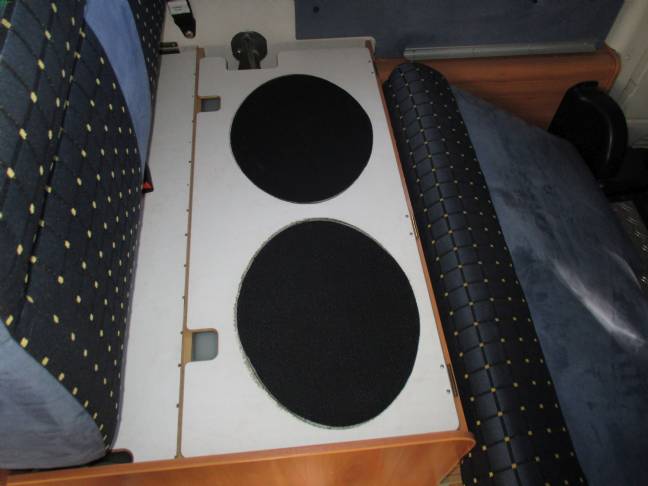

Grazie atutti per l'interessamento. Il camper è un Hymer Exsis 572 (quello col motore pericoloso)
La cabina di guida è questa
Primo tentativo di riparazione virtuale a distanza. Devo guardare sotto il sedile del passeggero ....
Buon viaggio
