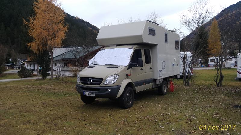

Questa è per Tommaso.
Che marca è ? Pensavo subito ad un Bimobil, ma quello stemma al posto della stella a tre punte mi fa pensare ad altro.

Così a vedere la cellula semprerebbe indiscutibilmente Bimobil, tra l altro la versione scarrabile perchè di solito il doppia cabina si usa con cellula scarrabile per avere i posti viaggio.
Dalla foto non riesco a vedere bene lo stemma, ma potrebbe riguardare la meccancica che come si vede è pesantemente modificata da quella Mercedes Standard.
Ci sono preparatori che si basano sulla Meccanica base Mercedes per poi cambiare moltissime cose, assi, allargamento carreggiata, trasmissione, portata, sospensioni  etc.
Il piu famoso è
IGLHAUT
che è quello che cura anche gli accessori e la versione speciale del Hymer MLT 580, ma ce ne sono anche altri.
Per esempio questo
OBERAIGNER
visto alla Fiera di Duseldorf trasformato in 6x6 e su cui ho visto anche un allestimento Bimobil.
Meglio non leggere però i costi di queste trasformazioni perchè ci si rende conto che al mondo c'è gente che vive su un livello superiore a quello dei comuni mortali sad.

Lo  stemma è praticamente un'esagono con dentro una "a"  in minusclo.
E la cellula anche a me sebrava Bimobil, ma hanno tolto tutti gli adesivi. Di solito li ho sempre visti con il marchio ben in vista.

Dovrebbe essere un preparatore austriaco (Achleitner) , il mezzo credo si chiami Mantra

Ciao Davide,
mi sa che l'hai trovato...lo stemma è quello

Ricordo di aver visto lo stesso simbolo sulla calandra di un mezzo nel parcheggio di Andechs (un gruppone di mezzi che stavano partendo per un raid africano), e la scritta Mantra sul cofano, era quest'ultima che non mi tornava in mente...

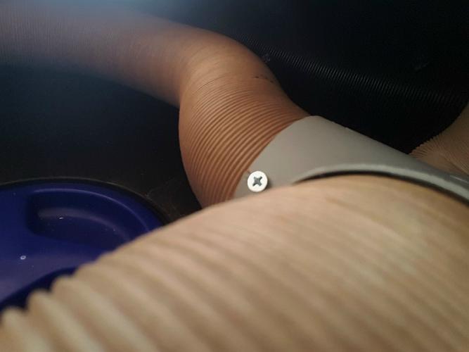

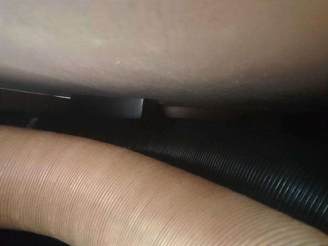

In risposta al messaggio di IZ4DJI del 05/11/2017 alle 16:59:48
quindi anche in questo il serbatoio grigie lo hai interno come sul B-Klasse? Pensavo fosse sotto come nel mio, che è appeso sotto con scatola coibentata e riscaldata.
Non ho il doppio fondo come sul precedente MH, il serbatoio delle grigie è per metà interno e per metà chiuso da una scatola coibentata come il tuo, penso.
Da queste foto non molto esaudienti puoi vedere come è messo il tutto
Il tubo nero corre per circa un metro nello scatolone che contiene il serbatoio. Forse qualche decina di cm meno che il corrugato Truma, spero faccia il suo dovere.
