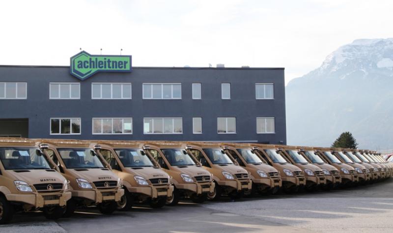

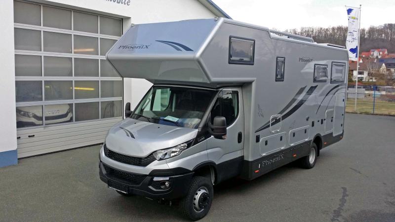

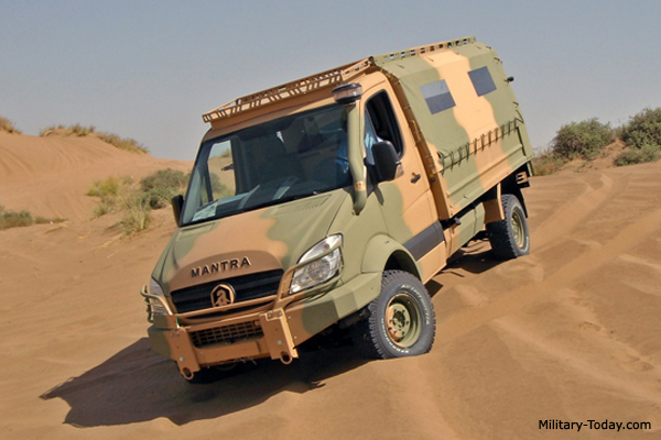

Ciao Sergio e ciao Davide,
Achleitner è un trasformatore di meccaniche e prepara mezzi per molti usi faticosi come vigili del fuoco e forze armate.
Probabilente la foto di Sergio si riferiva a qualche allestitore che utilizza proprio questa meccanica.
Al riguardo delle somiglianze con Bimobil vorrei dire che molte scocche montate su mezzi 4x4 e con bassi numeri produttivi hanno spesso questi 'tagli diciamo...elementari e forse per facilità produttiva o per reperimento di profili di giunzione commerciali.
Qui sotto una foto tratta dal loro catalogo dove si vede la trasformazione di un Iveco Daily fatta per la prestigiosa Phoenix dalla cellula molto squadrata:

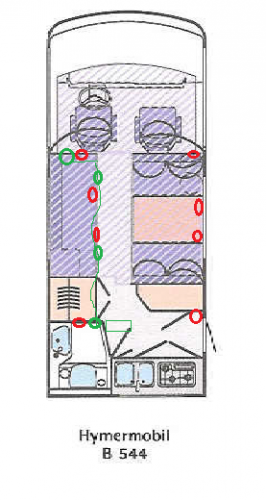

Ciao a tutti.  Intervengo in materia di installatore a gasolio. Io ne ho installati due, il primo, un Eberspacher Hydronic D4WSC (riscaldatore dei liquidi)  in funzione di pre-riscaldatore del motore (per capirsi è analogo a quello installato da Tommaso), riscalda anche la cabina ed inoltre ha una tubazione che alimenta uno scambiatore di calore per l’acqua sanitaria); il secondo è il Webasto Air Top Evo 40 (per capirsi identico a quello di Alessandro) (riscalda l’aria). Se il primo è rumoroso (nel senso che da dentro la cabina lo si sente allo stesso modo della Truma), il secondo è molto più silenzioso sia in aspirazione che quando “spinge” l’aria. Sono entusiasta del Webasto che a mio sommesso avviso è in grado di sostituire totalmente la Truma fino ai -2°/-4°, dopo secondo me trova dei limiti nel riscaldarle tubazioni dell’acqua la cui risoluzione và affrontata caso per caso; l’apparecchio è molto più silenzioso dell’impianto originale e riscalda in modo in più irruento, lo strumento di regolazione elettronico risulta molto efficace. Aggiungo che è notevole la sicurezza (e l’indipendenza) offerta da un secondo e complementare sistema di riscaldamento.
Secondo me è fondamentale l'approrto del tecnico che disegna il layout dell'impianto perchè rimane relativamente agevole a. intercettare l'ingresso del tubo che dalla Truma spinge aria entro il serbatoio coibentato delle grigie; b. contenere l'invasività delle tubazioni.
Allego uno schema delle bocchette (in verde quelle della Truma, in rosso quelle del Webasto).

In risposta al messaggio di gino1963 del 06/11/2017 alle 15:17:27
@ Doctor55 @ Ezio Ciao a tutti.  Intervengo in materia di installatore a gasolio. Io ne ho installati due, il primo, un Eberspacher Hydronic D4WSC (riscaldatore dei liquidi)  in funzione di pre-riscaldatore del motore (per
capirsi è analogo a quello installato da Tommaso), riscalda anche la cabina ed inoltre ha una tubazione che alimenta uno scambiatore di calore per l’acqua sanitaria); il secondo è il Webasto Air Top Evo 40 (per capirsi identico a quello di Alessandro) (riscalda l’aria). Se il primo è rumoroso (nel senso che da dentro la cabina lo si sente allo stesso modo della Truma), il secondo è molto più silenzioso sia in aspirazione che quando “spinge” l’aria. Sono entusiasta del Webasto che a mio sommesso avviso è in grado di sostituire totalmente la Truma fino ai -2°/-4°, dopo secondo me trova dei limiti nel riscaldarle tubazioni dell’acqua la cui risoluzione và affrontata caso per caso; l’apparecchio è molto più silenzioso dell’impianto originale e riscalda in modo in più irruento, lo strumento di regolazione elettronico risulta molto efficace. Aggiungo che è notevole la sicurezza (e l’indipendenza) offerta da un secondo e complementare sistema di riscaldamento. Secondo me è fondamentale l'approrto del tecnico che disegna il layout dell'impianto perchè rimane relativamente agevole a. intercettare l'ingresso del tubo che dalla Truma spinge aria entro il serbatoio coibentato delle grigie; b. contenere l'invasività delle tubazioni. Allego uno schema delle bocchette (in verde quelle della Truma, in rosso quelle del Webasto).
Ho visto che l’airtop evo 40 Gold lo si trova on Line a circa 1340 euro, vorrei invece sapere quanto costa in genere il montaggio

gino1963
gino1963
22/09/2013 1636
Inserito il 06/11/2017 alle: 21:25:30
In risposta al messaggio di Doktor55 del 06/11/2017 alle 20:21:28
L'offerta di inizio anno cui abbiamo aderito io ed Alessandro prevedeva un costo di € 1500 installazione compresa che ha richiesto una persona per un'intera giornata (8-9 ore) saltuariamente aiutata da un collega. In Camping Sport Magenta il tecnico lavora ininterrottamente su un unico mezzo e non viene interrotto da nessuno. Questi sono gli unici elementi che posso darti.

gino1963
gino1963
22/09/2013 1636
Inserito il 06/11/2017 alle: 21:31:16
@ Doctor. Alex Ti ha inoltre dato un saggio consiglio:  concorda preventivamente layout della linea  e modalità del lavoro cercando di far sì che le tubazioni interessino tutte le zone sensibili (passaggio tubazioni, serbatoio grigie). Tommaso e Alessandro (Olivia2006) Ti hanno ben evidenziato i limiti di un riscaldatore a gasolio che però possono essere in massima parte aggirati con una ottima installazione.

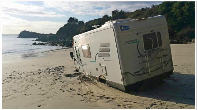

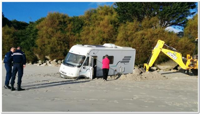

Inserito il 06/11/2017 alle: 22:01:57
Povero hymer....Sembra Un Po Malconcio
https://www.ouest-france.fr/bre...

15/10/2004 1282
Inserito il 06/11/2017 alle: 22:05:25
In risposta al messaggio di finnico del 06/11/2017 alle 22:01:57
Ma dove pensava di andare questo ?? li nemmeno Tommaso con il suo 4x4 penso si sarebbe avventurato !

Inserito il 06/11/2017 alle: 22:14:45
surprise
Scommetto che quello si è messo lì per una sostarella "vigliacca" in riva al mare, poi, mentre erano davanti alla tv, o a fare una passeggiata, si è alzata la marea e...

Inserito il 06/11/2017 alle: 22:15:27
In risposta al messaggio di gieffe del 06/11/2017 alle 22:05:25
I Francesi amano oltremodo i posti originali e solitari.
Questo si è beccato anche l'alta marea notturna che ha sprofondato il camper!
Chissà che spavento.

Inserito il 07/11/2017 alle: 09:21:46
Ciao Gino1963, grazie, mi hai dato conferma della scelta.
Il Webasto è montato all'esterno, immagino.
Come hai fatto a mettere tutte quelle bocchette dell'aria?
