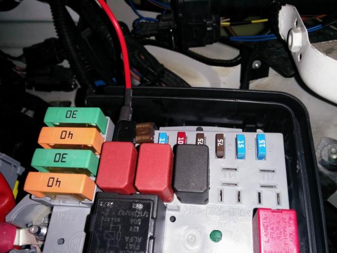

Sabato mi sono dilettato nel montaggio di una dash cam nel mio exsis-i..
la dash cam scelta è questa:
https://www.amazon.it/BC-Master...
l'ho acquistata a €60 in un momento in cui era in offerta, ed è dotata di modulo gps, oltre che di un alimentatore per il montaggio con alimentazione da scatola fusibili, eliminando quindi l'uso della presa accendisigari.

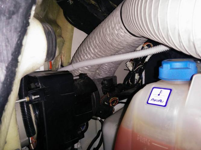

Per il montaggio sono partito dalla scatola fusibili nel vano motore, ho installato una canalina bianca che collega la scatola alla tubazione esistente nel longherone ai lati del cristallo.
Da lì sono salito sopra al parabrezza, dove ho installato l'alimentatore e l'antenna GPS, per poi scendere ed alimentare la dash cam.
Allego qualche foto dell'intervento, nel caso qualcuno volesse prendere spunto.. per migliorare l'installazione.
Tutto è stato eseguito senza eseguire nuovi fori ed in modo reversibile, visto che tutto è stato fascettato o incollato.
l'attacco nella scatola fusibili
La canalina bianca che protegge il cavo di alimentazione
L'entrata del cavo nel longherone laterale lato passeggero

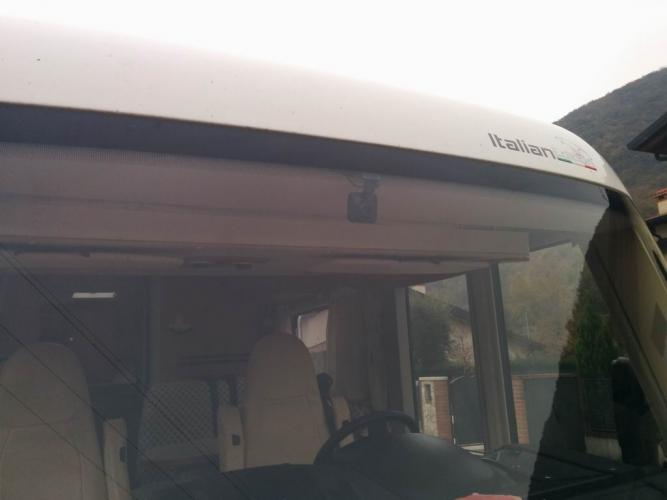

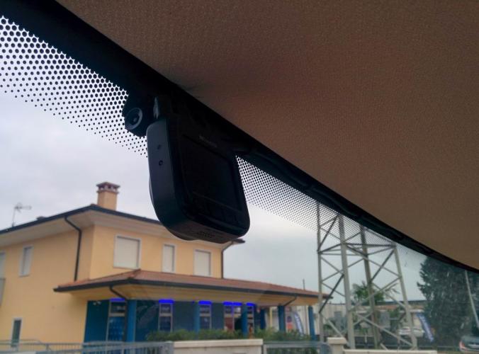

L'alimentazione sopra al parabrezza. Poi tutto sarà nascosto dal telo che chiude il basculante
Lavoro terminato visto dall'esterno

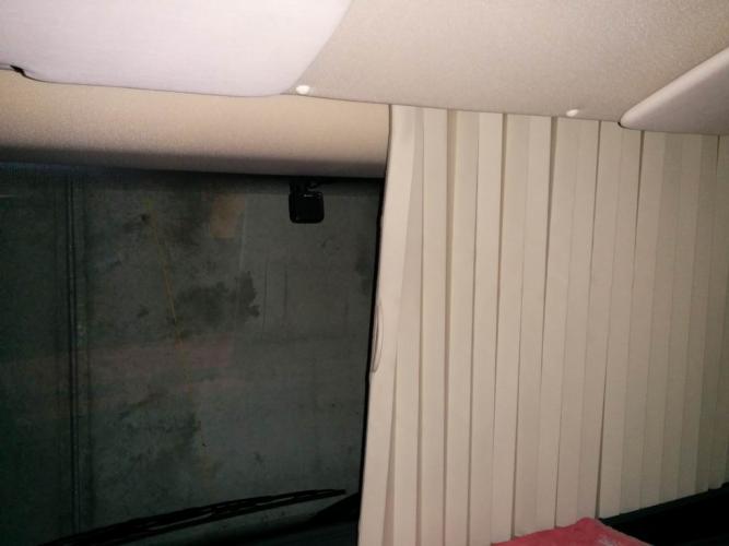

Lavoro visto dall'interno
La dash cam con le tende chiuse non dà alcun fastidio

Bel lavoro, ma non era piu semplice prendere la alimentazione dai fili dietro all accendisigari?  Visto il modestissimo assorbimento della DashCam io ho preso alimentazione da li. L'importante è che sia un posto dove è alimentato solo sottochiave per farla accendere e spegnere da sola.
Il problema era riuscire a salire su in alto sopra al cristallo senza avere cavi in vista. Quella strada era la più semplice, e comunque è collegata ad un fusibile sotto chiave, presente come predisposizione ma di fatto non utilizzato (cambio automatico)
Capito, era solo una domanda wink

Ho anche io la stessa dash cam, montata però nel mese di maggio su una Honda HR-V, e debbo dire che la qualità dei filmati è veramente buona, ho anche rilasciato una recensione su Amazon(con lo stesso nick che uso qui). Non è certo di quelle più economiche ma è parecchi gradini più su di molte delle dash cam che si trovano su Internet. Soprattutto molto completa la dotazione standard di accessori per il montaggio, unico peccato è che il due attacchi "rubacorrente" per scatola fusibili siano per i fusibili grandi quando oggi la maggior parte delle auto usa invece quelli mini. E' quasi un clone della dash cam della Garmin che ha Tommaso, solo che il ricevitore dei satelliti è separato(ora viene comunque venduta anche senza questo accessorio).
