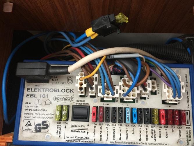

La mia EBL è questa :

1511633176299-842260465.jpgCiao Angelo, difatti la centralina non carica la batteria motore ma solamente carica di mantenimento.Dopo tanti giorni che è attaccata alla 220V, vedi che va verso i 13V. La mia è  diversa ma penso che sia tutta una zuppa. Ciao, Paolo1511632442896-1758852615.jpg

Sul retro della EBL ci sono tre morsetti con grossi cavi, uno va alla BM+ uno va al negativo comune, uno va alla BS+
questa è una foto della mia EBL-29 ma è identico anche nella EBL-101 (che avevo nel camper precedente)
I fusibili MAXIVAL da 50A di colore rosso,
sono due, uno si trova nei pressi della BS e uno si trova nei pressi della BM. Son del tipo a lamelle ma mlto piu grandi dei normali UNIVAL.
Però, se fosse saltato quello della BM non avresti neppure la carica della BS quando sei in viaggio, in quanto in marcia la BS si carica tramite la BM.
