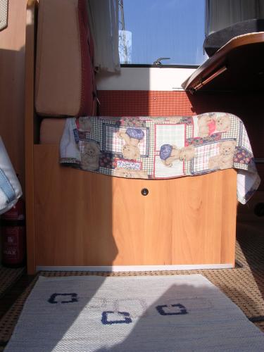

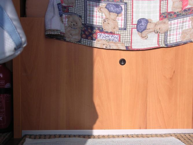

Ecco il mio interruttore sulla pompa acqua
L'ho dovuto montare dopo che il gatto, in nostra assenza, ha giocato con il rubinetto della cucina svuotando tutto il serbatoio delle chiare e facendo girare la pompa a vuoto per chissà quante ore!! Dopo una decina di mesi la pompa si è guastata.
