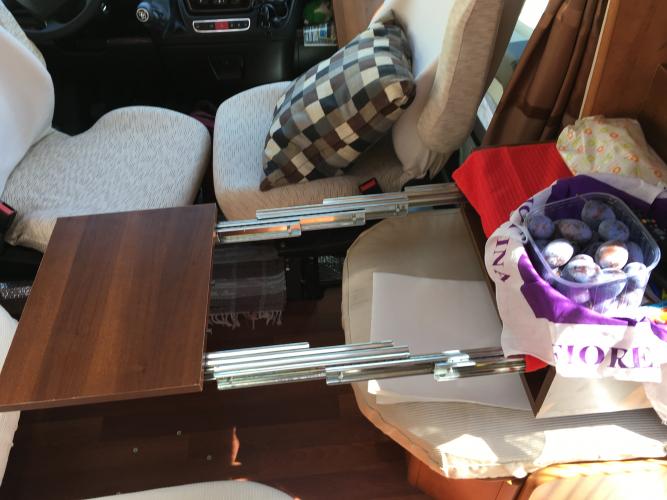

Bella soluzione. Grazie.  Ma come si fa a girare le foto ?

Inserito il 11/12/2017 alle: 19:22:42
In risposta al messaggio di latrofa124 del 11/12/2017 alle 19:12:16
Il telefono nuovo fa scherzi.  ​​​​Roberto
Le ho stampate, poi ho girato il foglio.  Tutto OK
