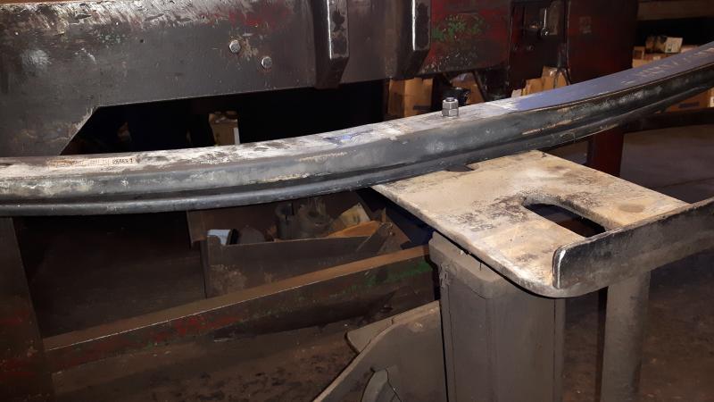

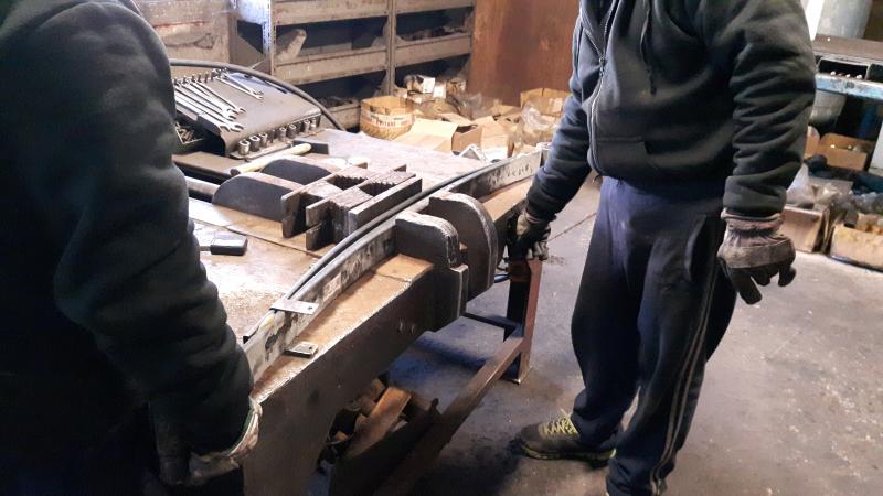

Inserito il 14/12/2017 alle: 09:49:45
In risposta al messaggio di IZ4DJI del 14/12/2017 alle 09:28:08
Anche il mio garage dentro fa addirittura l Eco , ma per stare sotto i 38,5q dovrei girare in mutande, e non sarebbe un bello spettacolo . Se per caso un domani dovessi decidere per sistemare le balestre, l'importante è
andare da chi lo sa fare, fare balestre dure come travi di acciaio sono capaci tutti, ma è un lavoro malfatto (come ci conferma Olivia che diceva avere il camper rigidissimo), il lavoro giusto è aumentare la curvatura delle balestre così da alzare la coda, e indurirle moderatamente con un foglio in piu ma che non diventino dure, che mantengano tutta l'escursione pur sopportando maggiore carico e che la coda rimanga alta anche caricando.
Questo il lavoro fatto sul mio, previa ricentinatura della lama originale, consultando  il manuale, scelta della lama aggiuntiva(professionalità) e assem20170215_150206.jpgblaggio delle due.
Risultato,finalmente alto dietro, sufficientemente elastico. (un po' si è irrigidito l'anteriore , ora più direzionale).

In risposta al messaggio di latrofa124 del 14/12/2017 alle 09:49:45
Questo il lavoro fatto sul mio, previa ricentinatura della lama originale, consultando  il manuale, scelta della lama aggiuntiva(professionalità) e assemblaggio delle due.  Risultato,finalmente alto dietro, sufficientemente elastico. (un po' si è irrigidito l'anteriore , ora più direzionale). Roberto
Sei andato dal famoso POLACCHINI?  Forse me lo avevi anche detto, ma la memoria a volte fa acqua.
Inserito il 15/12/2017 alle: 09:05:18
In risposta al messaggio di IZ4DJI del 14/12/2017 alle 23:01:05
Ciao Tommaso, ricordo la tua segnalazione per Polacchini,purtroppo è fuori le mie rotte,
alla fine mi hanno consigliato in una concessionaria Mercedes di Torino il balestraio dove ho fatto il lavoro, lavoro effettuato  in poco più di un 'ora,  modesta la spesa.
