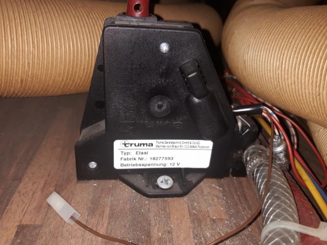

Salve colleghi, anzitutto, buon Natale e buone feste a tutti.
Ogni tanto mi faccio vivo, specie quando ho bisogno dei vostri preziosi suggerimenti.
In uno dei miei gavoni è presente questa valvola
con le basse temperature di queste notti, correttamente, si è aperta e ha fatto defluire l'acqua del boiler.
Ora non riesco più a chiuderla. l'interruttore rosso in alto, si muove in verticale in su e in giù ma non si blocca in nessuna posizione.
Ogni volta che uso acqua nel camper fuoriesce ...
Volevo capire come ripristinarla in posizione chiuso.
Grazie, buon viaggio.

Inserito il 17/12/2017 alle: 16:29:44
In risposta al messaggio di Roberto CG del 17/12/2017 alle 16:11:16
Salve colleghi, anzitutto, buon Natale e buone feste a tutti. Ogni tanto mi faccio vivo, specie quando ho bisogno dei vostri preziosi suggerimenti. In uno dei miei gavoni è presente questa valvola con le basse temperature
di queste notti, correttamente, si è aperta e ha fatto defluire l'acqua del boiler. Ora non riesco più a chiuderla. l'interruttore rosso in alto, si muove in verticale in su e in giù ma non si blocca in nessuna posizione. Ogni volta che uso acqua nel camper fuoriesce ... Volevo capire come ripristinarla in posizione chiuso. Grazie, buon viaggio.
forse la temperatura è troppo bassa ancora?

Inserito il 17/12/2017 alle: 17:25:32
La valvola si apre con temperature poco sopra lo zero, e non è possibile ribloccarla finchè la temperatura non sale.
C'è però un trucco da adottare ma con molta cautela:
se vedi, nella foto c'è una specie di apposita forcella che blocca la valvola. Infatti se sollevi il pomello rosso, si scopre una sede apposta per inserire questa forcella di blocco. In questo modo si puo riempire il boiler e quindi accendere la stufa, ma poi appena caldo la forcella deve essere rimossa. Attenzione a non dimenticarla per nessun motivo, perchè in caso di gelo si rischia di dovere buttare il boiler/stufa con un costo molto ingente.
In mancanza della apposita forcella, si puo prendere una graffetta, sagomarla a U in modo che entri nella gola al posto della forcella.

Inserito il 17/12/2017 alle: 18:29:15

Inserito il 17/12/2017 alle: 18:41:11
Per farla stare su basta accendere la stufa al minimo.

12/11/2006 58999
Inserito il 17/12/2017 alle: 19:48:15
In risposta al messaggio di suki74 del 17/12/2017 alle 18:41:11
Il problema è che bisognerebbe accendere la stufa e DOPO si puo riempire di acqua (quando la valvola sta chiusa) , ma è sconsigliato, perchè mettere l'acqua nella stufa calda potrebbe rompere la stufa stessa mollando qualche saldatura.
Vero che se si mette a 1 o anche meno, probabilmente nel tempo che si riempie di acqua forse non è ancora calda tanto da creare danni.
Quando avevo la C6000 ho sempre bloccato con la graffetta, che toglievo poi non appena riempito e accesa la stufa.

12/11/2006 58999

12/11/2006 58999
Inserito il 17/12/2017 alle: 20:39:57
In risposta al messaggio di suki74 del 17/12/2017 alle 20:14:16
Io di solito faccio così in inverno: io fuori che carico acqua nel serbatoio, mia moglie dentro accende la stufa a 1, io armo subito la valvola e lei apre i rubinetti sull'acqua calda per riempire il boiler. Nel giro di un minuto iniziamo a riempire la combi.
Si, così dovrebbe entrare acqua con la caldaia appena tiepida, ma se la elasi è a portata di mano, la mollettina per 10 minuti risolve del tutto.
Nella ELASI, se non sbaglio, sente quando la stufa è accesa e la tiene chiusa comunque.
Nella nuova FROST Control che invece è meccanica, hanno creato un sistema diverso: una piccola resistenza da inserire in un apposito foro della valvola stessa, che si scalda accendendo la stufa anche al minimo e finchè la temperatura è bassa. In questo modo la valvola puo stare chiusa quasi da subito. Va collegata a un apposito connettore predisposto nella Combi.
Evita anche che la valvola possa aprirsi accidentalmente in viaggio, anche solo tenendo la stufa accesa al minimo impostando 5° che in pratica non si accende mai.
