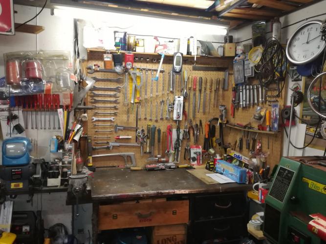

Grazie, la avrei presa sicuramente, ma se guardi bene ce ne è gia una sul banco da lavoro . Se ti avanza un tornietto piccolo a 220 invece vengo a prenderlo anche camminando sulle ginocchia....faccio proprio voglia di tornio da sempre, e prima o poi devo averlo.
Ok, sembra una di quella per tagliare i profili con la lama che scende sulla morsa, io invece parlavo di una di quelle a lama verticale per tagliare legno,tubi ecc.
un tornietto piccolissimo l'avevo tra le mani un paio di anni fa ma era davvero conciato male, l'ho "prestato" a mia cugina che a sua volta l'ha "prestato" ad un suo collega che ci aveva fatto dei favori con prestiti di furgoni per un trasloco ed alla fine glielo abbiamo praticamente regalato, mi spiace !

Mi arrendo di fronte all'evidenza delle foto e alla tua precisione surprise
Scommetto che noi tutti Hymernauti messi insieme non abbiamo tanta attrezzatura quanto te wink .... forse Luca Varieze, ma li si va nel professionale
Complimenti davvero  !!

Uaooooo che officina meravigliosa Complimenti e super invidia per uno che ha un garage di 5 metri x 2!

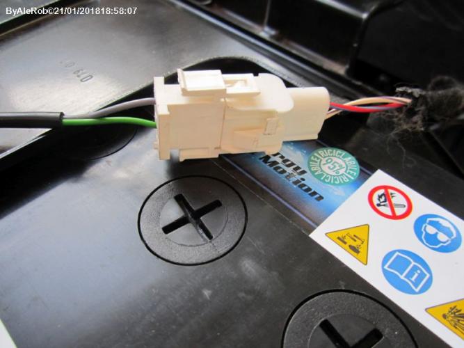

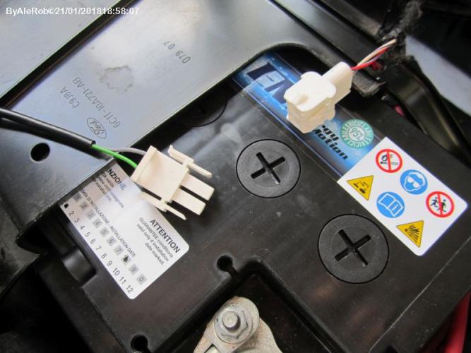

Allora, quella scatoletta ha tre attacchi a 12V protetti ciascuno da un fusibile da 60A, vai direttamente alla batteria motore.
Serve agli allestitori per i ribaltabili e altre cosine, in pratica hai un'uscita unica da 180A! Se unisci tutti e tre insieme.
Per accedere alla batteria devi smontare il sedile. Io faccio così: tolgo il tavolino e al suo posto metto una cassetta di plastica dell'acqua per poi appoggiarci il sedile, giri il sedile di 45° per potere accedere alle 5 viti a brugola che fissano la piastra, le sviti tutte, prendi il sedile da dietro e lo appoggi sulla cassetta. Occhio che l'insieme sedile/piastra non pesa poco. L'alternativa e togliere prima il sedile dalla piastra, sono sempre 5 viti ma torx e poi la piastra...
Questo vale per i sedili originali con piastra hymer.

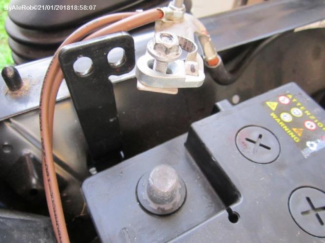

Quando smonti la batteria sempre prima togliere il polo negativo e poi quello positivo, questo per evitare corti con gli attrezzi. Quando rimonti prima il polo + e poi il -.
Ricordati di montare lo sfiato dei vapori della batteria.

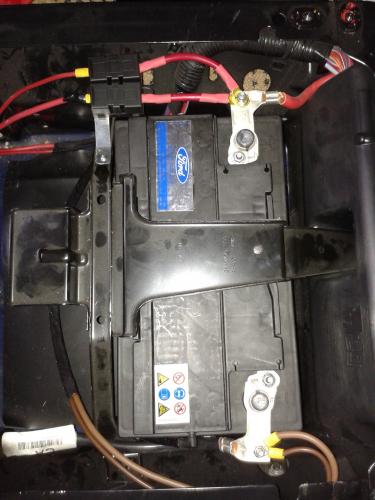

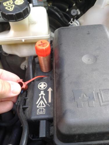

Hymer, sulla batteria motore, ha montato due cavi ma senza fusibili. Eccoli
Io ho fatto questa modifica, non mi ricordo l'amperaggio dei fusibili che ho utilizzato.
La batteria misura 315x175x175... è un pò più bassa del solito.
Per le partenze in emergenza ford prevede nel vano motore un + per i cavi ma è molto piccolo e di solito non si riesce a far partire il motore, un mio amico mi ha fatto un cilindretto filettato per migliore il contatto.

Non per competere con Tommaso ma anche io ho la mia buona attrezzatura... certo non ho la precisione della sala chirurgia ma in un garage di poco meno di 20 m2 con all'interno 4 moto 3 bici e una vettura....non si può pretendere...laugh.... però qualche cosa in più forse..
C'è....anche se non è costato una fortuna....ma ci ho fatto lavori che " voi umani non potete immaginare"...

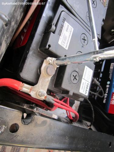

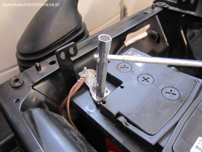

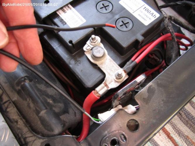

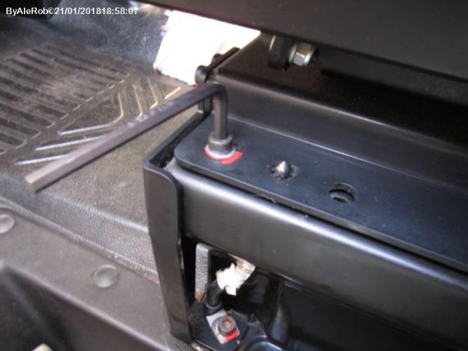

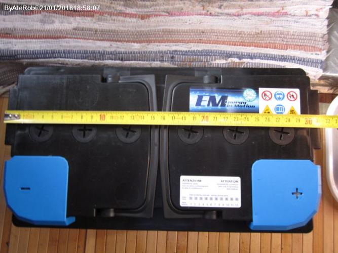

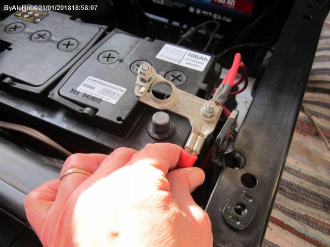

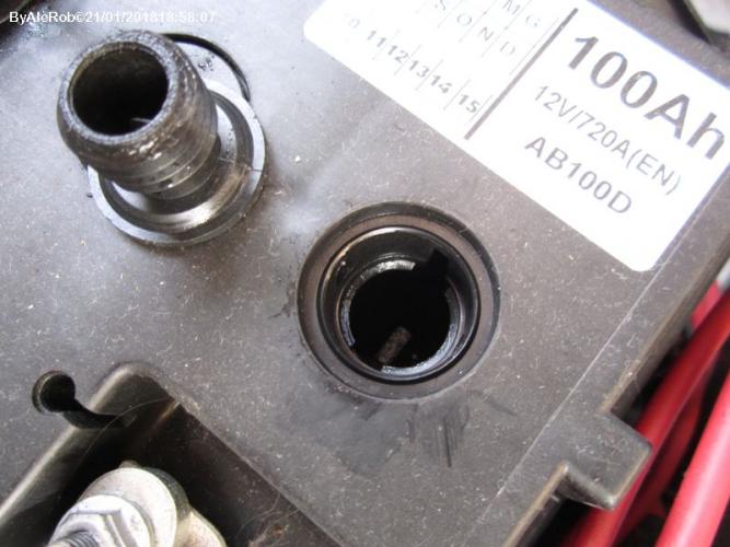

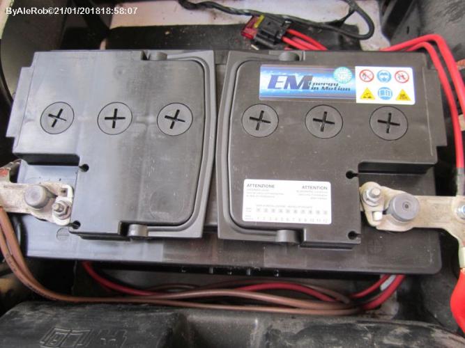

Alla fine ho fatto il cambio di batteria del mezzo.
Se può servire a qualcuno espongo come ho proceduto.
Ho tolto il tavolo per fare spazio!
1-situazione di partenza

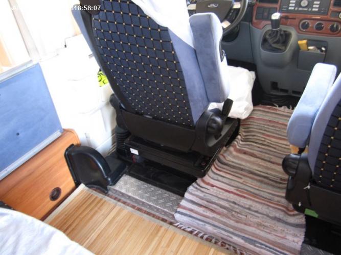

2 - Ho svitato tutti i bulloni che ancoravano il sedile e la piastra girevole con una normale brudola (i miei non sono torx).
3 - Tolto il sedile (che pesa un'accidenti) con un poco di difficoltà a causa dell spazio angusto.
4 -Ho scoperto che l'elettrolito era completamente evaporato
5- Ho esaminato e rimosso l'ancoraggio della batteria

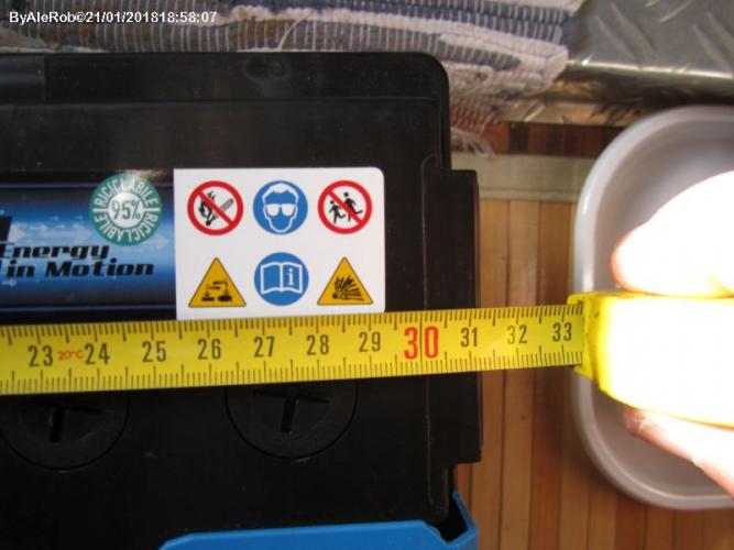

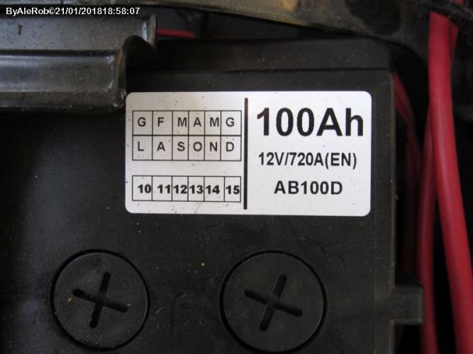

6- Ho preso nota del tipo di batteria, ho preso le misure di lunghezza, larghezza, altezza e il dorso.
7- Ho comprato una batteria uguale in caratteristiche e dimensioni e l'ho posizionata vicino alla vecchia in modo da fare rapidamente il cambio
8- ho staccati prima il morsetto del negativo
9- poi il positivo
Devo dire che il positivo era comunque sotto tensione  ...
10 - ho estratto la vecchia batteria, ho inserito la nuova nella stessa posizione e ho riattaccato il polo positivo
11 - ho riattaccato il negativo
12 - prima di andare oltre ho provato ad accendere il camper che è partito regolarmente, mentre la centralina segnava la batteria a 13 volt.
13 - Ho rimontato l'ancoraggio della batteria
14 - Prima di rimontare il sedile ho riagganciato il contatto per la verifica della cintura
16 - Ho riposizionato il sedile e riavvitato tutti i buloni
Buon viaggio
24/01/2008 10479
Inserito il 21/01/2018 alle: 20:39:57
Probabilmenmte il positivo era sotto tensione perchè
eri collegato alla 220 e la centralina "cercava" di ricaricare
anche la batteria che si voleva sostituire .
Il mio ricarica la BM anche a centralina "spenta" .
Poi io avrei montato una protezuione in plastica sopra il positivo
Riutilizzando il coperchio rosso fornito con la batteria nuova  wink
scusa i tuo e azzurrino con il +  ,   normalmente lo danno rosso !

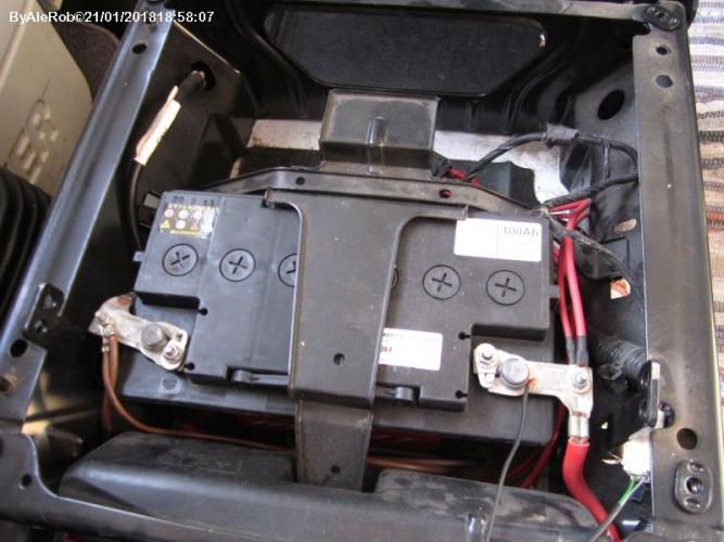

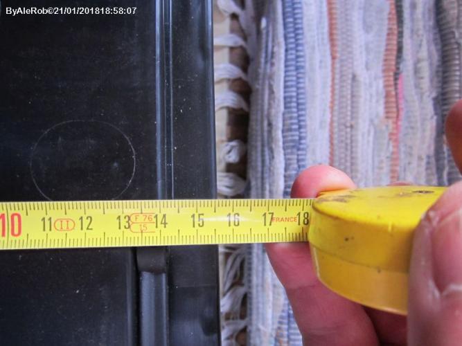

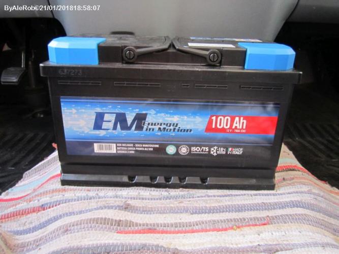

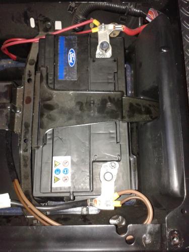

Alla fine ho fatto il cambio di batteria del mezzo. Se può servire a qualcuno espongo come ho proceduto. Ho tolto il tavolo per fare spazio! 1-situazione di partenza  2 - Ho svitato tutti i bulloni che ancoravano il sedile
e la piastra girevole con una normale brudola (i miei non sono torx). 3 - Tolto il sedile (che pesa un'accidenti) con un poco di difficoltà a causa dell spazio angusto. 4 -Ho scoperto che l'elettrolito era completamente evaporato 5- Ho esaminato e rimosso l'ancoraggio della batteria 6- Ho preso nota del tipo di batteria, ho preso le misure di lunghezza, larghezza, altezza e il dorso. 7- Ho comprato una batteria uguale in caratteristiche e dimensioni e l'ho posizionata vicino alla vecchia in modo da fare rapidamente il cambio 8- ho staccati prima il morsetto del negativo 9- poi il positivo Devo dire che il positivo era comunque sotto tensione  ... 10 - ho estratto la vecchia batteria, ho inserito la nuova nella stessa posizione e ho riattaccato il polo positivo 11 - ho riattaccato il negativo 12 - prima di andare oltre ho provato ad accendere il camper che è partito regolarmente, mentre la centralina segnava la batteria a 13 volt. 13 - Ho rimontato l'ancoraggio della batteria 14 - Prima di rimontare il sedile ho riagganciato il contatto per la verifica della cintura 16 - Ho riposizionato il sedile e riavvitato tutti i buloni Buon viaggio

In risposta al messaggio di franco49tn del 21/01/2018 alle 20:39:57
Probabilmenmte il positivo era sotto tensione perchè eri collegato alla 220 e la centralina cercava di ricaricare anche la batteria che si voleva sostituire . Il mio ricarica la BM anche a centralina spenta . Poi io avrei
montato una protezuione in plastica sopra il positivo Riutilizzando il coperchio rosso fornito con la batteria nuova  scusa i tuo e azzurrino con il +  ,   normalmente lo danno rosso !
Non ero assolutamente attaccato alla 220V, secondo il tuo parere potrebbe essere dovuto al pannello solare (proprio in quel momento era uscito un bel sole limpido).
