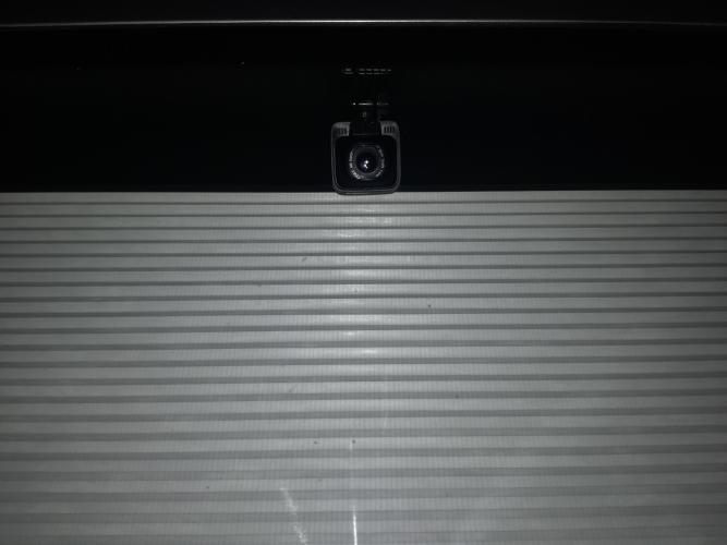

Intanto ho buttato alle ortiche la ventosa di serie (come faccio con tutte le ventosse dei GPS e simili) e ho usato un supporto con biadesivo, da cruscotto, per GPS Garmin. Lo hoo un po scaldato per raddrizzare un po la curvatura.
Sono riuscito a sfruttare un apertura nelle tendine che sarebbe per i mezzi con specchietto.
Qui è spiegato meglio:
http://www.iz4dji.it/Lavori/Installazione_Dash-Cam.pdf

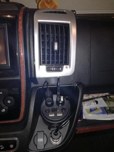

Piccola Dash cam Cinese alimentata dal Hub collegato alla presa accendisigari che da tensione quando accendi il motore.
Scheda da 32 Giga che non tolgo mai.
Mi sono permesso il lusso di mettere anche il GPS vista la cifra folle di 9 € in più.
Fa tutto lei e mi auguro di non dovere mai togliere la scheda.
Da fuori è molto discreta, quasi invisibile

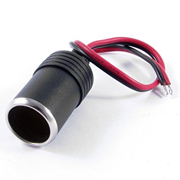

Io non volevo vedere i fili neppure sull accendisigari, quindi ho smontato l'accendisigari, mi sono collegato ai cavi che lo alimentano, e messa sotto al cruscotto una presa volante nella quale ho inserito lo spinotto, fissato con fascette che non si muova.

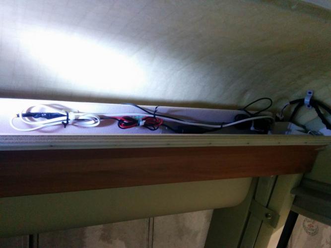

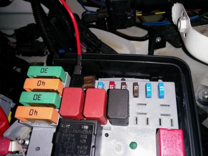

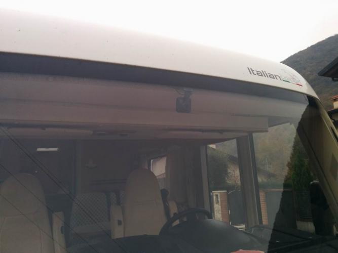

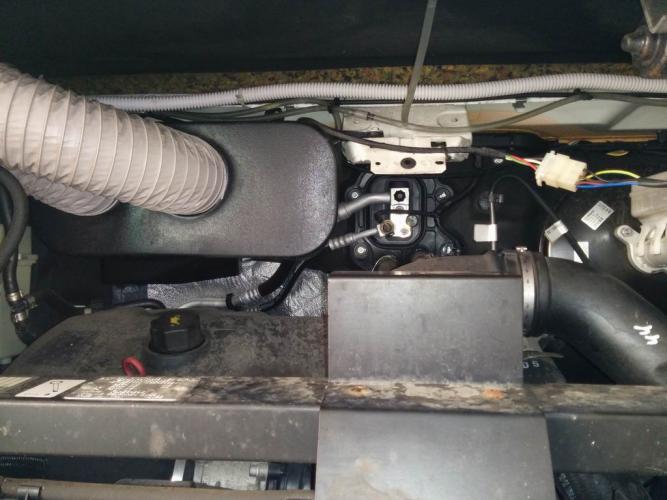

Anch'io ho montato la dash cam BC master con gps sul mio exis, ma ho preso l'alimentazione sotto chiave dal blocco fusibili del motore, installando il trasformatore nel vano del letto basculante che è nascosto dalle tendine laterali.
Ho ottenuto così un'istallazione pulita.
Nel mio caso la dash cam non dà interferenza con le tendine...
allego alcune foto
Presa di corrente dal quadro fusibili del vano motore
Il tubo corrugato bianco serve per portare l'alimentazione a 12V sul montante del muso, da dove c'è la predisposizione di un tubo che sale sopra al cristallo anteriore
Nascosto dalle tende che chiudono il basculante ho installato il trasformatore 12V->5V e l'antenna del GPS e da lì sono sceso, senza bucare, per alimentare la dash cam
Dash cam installata in modo pulito, sotto chiave, senza cavi a vista
Tempo: una mattinata di lavoro, soprattutto per identificare i passaggi e i collegamenti da fare
