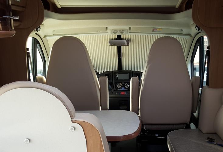

Anch'io ho montato la dash cam BC master con gps sul mio exis, ma ho preso l'alimentazione sotto chiave dal blocco fusibili del motore, installando il trasformatore nel vano del letto basculante che è nascosto dalle tendine
laterali. Ho ottenuto così un'istallazione pulita. Nel mio caso la dash cam non dà interferenza con le tendine... allego alcune foto Presa di corrente dal quadro fusibili del vano motore Il tubo corrugato bianco serve per portare l'alimentazione a 12V sul montante del muso, da dove c'è la predisposizione di un tubo che sale sopra al cristallo anteriore Nascosto dalle tende che chiudono il basculante ho installato il trasformatore 12V->5V e l'antenna del GPS e da lì sono sceso, senza bucare, per alimentare la dash cam Dash cam installata in modo pulito, sotto chiave, senza cavi a vista Tempo: una mattinata di lavoro, soprattutto per identificare i passaggi e i collegamenti da fare
Ciao Roberto, dimmi: quando abbassi il basculante non dà fastidio alla cam perché vedo che è troppo vicino e poi perché hai messo un trasformatore di corrente. Ciao grazie, Paolo
Lotus76
Lotus76
16/09/2012 1641
Inserito il 26/01/2018 alle: 15:28:57
In risposta al messaggio di nasofino del 26/01/2018 alle 13:37:30
per le forme del mio exis la camera non dà alcun fastidio, tieni presente che tra la tenda e la camera ci sono 4-5 cm di spazio.
Quando si abbassa il letto restano poi altri 3/4 cm tra letto e tendine, quindi tra camera e letto ci sono circa 8cm di spazio con interposte le tendine. Quindi il basculante non dà fastidio alla cam!
Il trasformatore serve perchè le cam normalmente sono alimentate a 5V, cioè la tensione di una porta USB. Quindi il trasformatore (o alimentatore che dir si voglia) porta i 12V dell'impianto del mezzo ai 5V della camera.
Nelle installazioni che hai visto prima la riduzione di tensione viene fatta all'interno dell'adattatore accendi-sigari.

Ho visto le caratteristiche della Dash BC Master10 e mi potrebbe andare bene
Come già scritto non potendo mettere il supporto Dash attaccato al parabrezza, per via delle tendine plissettate, dove la potrei mettere ?
Sarebbe fattibile attaccato allo specchietto retrovisore o forse è troppo pesa ? (680 gr ?)
Non vorrei fare buchi nel portaoggetti del cupolino, anche perché verrebbe troppo indietro e ci batteremmo la testa

Ho visto le caratteristiche della Dash BC Master10 e mi potrebbe andare bene Come già scritto non potendo mettere il supporto Dash attaccato al parabrezza, per via delle tendine plissettate, dove la potrei mettere ? Sarebbe
fattibile attaccato allo specchietto retrovisore o forse è troppo pesa ? (680 gr ?) Non vorrei fare buchi nel portaoggetti del cupolino, anche perché verrebbe troppo indietro e ci batteremmo la testa
Puoi togliere lo specchietto (da me non c'era) e quindi fare come ho fatto io.
Oppure fissarla allo specchietto mi sembra una ottima idea, pesa veramente pochissimo.

Guarda Alex che la dash cam non pesa 680 gr. ma 68, è leggerissima.
Non vorrei però che attaccata allo specchietto vibrasse pregiudicando la qualità delle riprese, secondo me sarebbe preferibile una superficie di attacco più solida.

Guarda Alex che la dash cam non pesa 680 gr. ma 68, è leggerissima. Non vorrei però che attaccata allo specchietto vibrasse pregiudicando la qualità delle riprese, secondo me sarebbe preferibile una superficie di attacco più solida.
Enzo il peso l'ho copiato da Amazon ed in effetti mi sembrava esagetato tant'è  che ho messo o punti interrogativi.
Per piazzarla non mi sembra di avere molta scelta. Il supporto non lo posso mettere al vetro le tende poi non scorrerebbero.
O specchio o cruscotto se non registra sotto sopra

Enzo il peso l'ho copiato da Amazon ed in effetti mi sembrava esagetato tant'è  che ho messo o punti interrogativi. Per piazzarla non mi sembra di avere molta scelta. Il supporto non lo posso mettere al vetro le tende poi non scorrerebbero.  O specchio o cruscotto se non registra sotto sopra
Come ha suggerito Tommaso potresti anche togliere lo specchietto, anche perché viaggiando sempre in due(il cane non conta) a che ti serve? L'utilità della dash cam è decisamente superiore a quella dello specchietto.
Forse non è l'uso appropriato quello di scaricare dalla dash cam i filmati di alcuni percorsi, però c'è da dire che in alcune occasioni, come ricordo, è possibile farlo facilmente, inoltre lei le riprese le fa in automatico quindi non c'è problema.
Dimenticavo di dire che, almeno nella BCMaster(la Aukey non lo so), ora viene fornita compresa nella confezione un'apposita "palettina" in plastica che facilita l'inserimento ed il disinserimento della microSD dal proprio slot. Nella prima che ho acquistato a maggio 2017(che era una DC10 ovvero con modulo GPS) non c'era, mentre nella seconda che ho acquistato a dicembre(DC10S senza modulo GPS) la "palettina" era fornita, può sembrare una sciocchezza ed invece è comoda.
La cam NON HA l'opzione per poter rovesciare(sottosopra) il filmato, quella è una caratteristica che hanno solo alcune action cam.

Grazie Enzo grazie Tommaso
I vostri consigli sono sempre validi e ho sempre cercato di seguirli.
Oggi ho mosso il camper e viaggiando ho fatto attenzione alle vibrazioni dello specchietto retrovisore. Direi quasi del tutto assenti pertanto posso posizionare lì  la dash bloccandola anche solo con qualche faschetta.
Ora non mi resta che fare l'aquisto, però non mi deve scappar detto con la moglie che i filmini giornalieri si possono scaricare altrimenti poi dovrò fare un film dei nostri viaggi laughwink

Alex, se hai visto che lo specchietto sta ben fermo puoi benissimo far la prova di attaccare la staffa sulla parte anteriore di esso(per intenderci quella di plastica) poi, sempre la staffa, la ruoti di 180° così la dash cam si avvicina al vetro, che più vicino sta e meno immagini riflesse prende. Però io non ho idea della distanza dello specchietto dal parabrezza per cui lì ti regoli tu.

lo specchietto non vibra come sul MH che era attaccato al basculante però  è  talmente vicino al vetro del parabrezza che a tendine tirare ci passa a malapena in dito taglia M cheeky laugh
pertanto vedrò  come ancorarlo.

Enzo lo specchietto non vibra come sul MH che era attaccato al basculante però  è  talmente vicino al vetro del parabrezza che a tendine tirare ci passa a malapena in dito taglia M   pertanto vedrò  come ancorarlo. Buon appe
Io lo specchietto anche sull'MH non l'ho mai avuto, ci sono i tappi nei fori sotto il guscio del basculante ma lo specchietto la Hymer nel mio non lo ha mai messo.
Per questo faccio un po' fatica ad immaginare con precisione la tua situazione, anche se a questo punto attaccarlo sul vetro dello specchietto, sacrificandone un quadratino, potrebbe essere la soluzione più semplice.
Però solo tu puoi stabilirlo.
