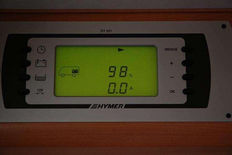

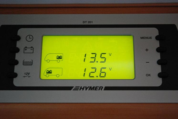

Buonasera a Tutti, sono attualmente in sosta libera e volevo chiedervi se è normale che il voltmetro vada da 12.70 a circa 12.20 volt una volta accesa la truma 6. Avevo letto che sotto spunto il voltaggio cala ma pensavo che poi una volta non funzionante tornasse ai valori normali. Ho due batterie nuove  agm da 95 Ampere della varta , montate a novembre . Potrebbe essere che il voltmetro legga solo una delle due? ( le batterie sono state montate insieme al pannello solare dal concessionario hymer di Ancona, quindi spero a regola d’arte). Grazie

Inserito il 10/02/2018 alle: 13:22:36
In risposta al messaggio di Doktor55 del 09/02/2018 alle 21:46:36
Quando la stufa si avvia, cioè nei primi 30 secondi, scende anche sotto a 12,2 e poi risale a 12,2 ? .
Se le due batterie sono messe in parallelo senza altre diavolerie, il voltmetro le vede entrambe come un unica batteria da 12v 190Ah.
Dipende poi anche da quanto tempo sei fermo, che utilizzo hai fatto prima della BS, cioè TV, computer etc....
Diciamo che se ti sei fermato da poco e non hai usato la BS per altro, secondo me 12,2 fisso è un po poco, ma se è gia una mezza giornata che sei fermo potrebbe anche starci anche se mi sembra comunque un po bassino.
Io che ho la Combi Diesel e quindi consuma di piu all avviamento, se ho la batteria a 12,7 o 13 , quando la stufa parte scende a 12,2 per 30 secondi, ma poi ritorna a 12,5.

Inserito il 10/02/2018 alle: 16:45:50
Tutto ci può stare.
Se hai due batterie in parallelo secco la centralina quando sono cariche al massimo di dovrebbe segnalare 142 Ah valore nominale 95x75%x2, perlomeno i dettami recitano così.
Se hai le batterie un pò giù o hai consumato corrrente durante la giornata in sosta ci può stare che si stabilizzi a 12,2
Ops vedo che ti ha risposto Tommaso prima di me. Segui lui che è più esperto. Io parlo per esperienza fatta

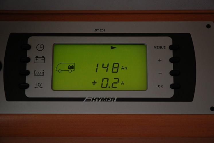

Inserito il 10/02/2018 alle: 17:10:01
In risposta al messaggio di Olivia2006 del 10/02/2018 alle 16:45:50
Tutto ci può stare. Se hai due batterie in parallelo secco la centralina quando sono cariche al massimo di dovrebbe segnalare 142 Ah valore nominale 95x75%x2, perlomeno i dettami recitano così. Se hai le batterie un pò
giù o hai consumato corrrente durante la giornata in sosta ci può stare che si stabilizzi a 12,2 Ops vedo che ti ha risposto Tommaso prima di me. Segui lui che è più esperto. Io parlo per esperienza fatta Facci sapere
75% ? Quando ho preso il camper aveva una batteria servizi da 100 Ah e a piena carica la centralina segnava 80. Ho pensato che fosse per avere una sorta di riserva del 20%, anche se so bene che non si può prelevare tutta l'energia da una batteria al piombo. Quando l'ho cambiata e ne ho aggiunta un'altra in parallelo secco ho smanettato un po' nei menù della centralina e ho impostato il valore max a 160 Ah. Devo invece impostare 150?
Gieffe
Olivia2006
Olivia2006
20/01/2008 12974
Inserito il 10/02/2018 alle: 17:17:03
In risposta al messaggio di gieffe del 10/02/2018 alle 17:10:01
No, puoi lasciare 80%
In genere dicono che la resa effettiva di una batteria è il 75% del valore nominale
Anch'io sul precedente mh avevo la centralina DT 201 e c'era impostato 76%
