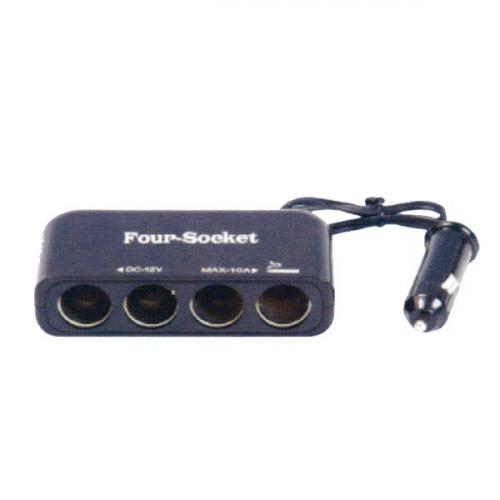

Prendi una cosa tipo questa:
tagli via lo spinotto. Poi colleghi un cavetto rosso/nero da 2x4mm2 direttamente sui poli della BS, mettendo un fusibile da circa 20A sul positivo. Con questo cavo, messo dentro una guaina protettiva, dal sedile passi sotto il rivestimento del pavimento della cabina e arrivi sotto al cruscotto. Poi metti la presa multipla in un posto di tuo gradimento sul cruscotto, in qualche vano, e la fissi con biadesivo forte. Colleghi il cavetto rosso/nero che viene dalla batteria al filo da cui hai tagliato lo spinotto, usando un Mammouth o altra connessione. Fatto.
Così ci colleghi poi oltre ai cellulari, che in effetti assorbono poco, anche il navigatore, e se hai un CB puoi collegarci anche quello collegandoti direttamente nel mammouth di connessione.
Io per esempio nello Sprinter ho messo una scatoletta con tre prese in un vano sopra al cruscotto, puoi vedere QUI nella IMG.5.
Io la ho fatta complicata in quanto poi ho agiunto ulteriori prese in dinette e nel garage, e poi ci ho alimentato anche la retrocamera e il monitor, oltre al navigatore e altre cose.
Ora non ho la autoradio, ma prima ci avevo alimentato anche la autoradio e se avessi un CB anche quello si alimenterebbe da BS.
Diciamo che anche se gli assorbimenti sono lieviè proprio questione di principio, la BM deve rimanere perfetta per l'avviamento...e basta, sai mai che accidentalmente rimane qualcosa di acceso tutta una giornata, si potrebbero avere brutte sorprese all avviamento.
