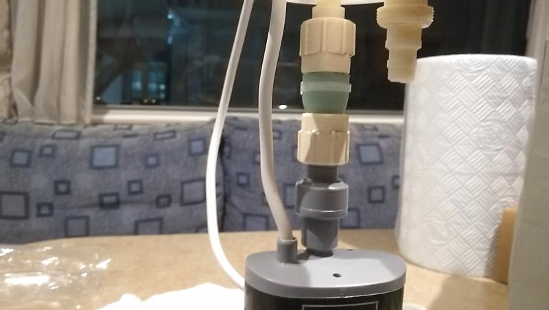

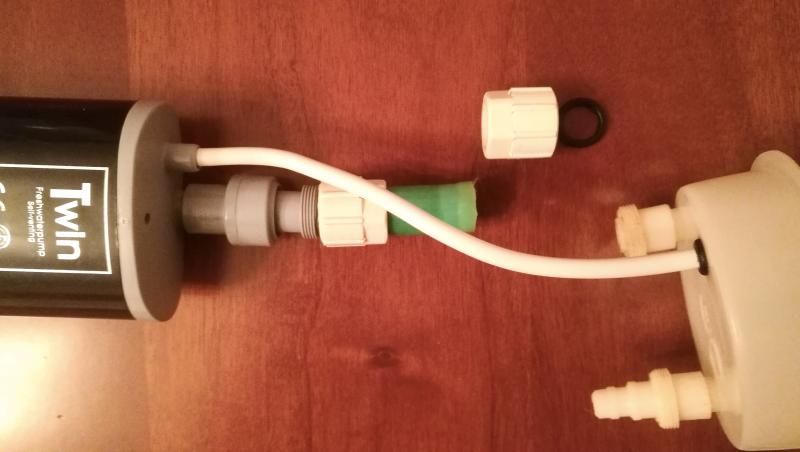

ho un problema con l'impianto idrico. Quando apro i rubinetti, dopo anche soltanto una mezza giornata, prima dell'acqua esce sempre un po' d'aria, sia dalla fredda che dalla calda. Dopo una settimana, praticamente bisogna ricaricare quasi completamente la Truma. In pratica, un po'alla volta tutta l'acqua defluisce nuovamente nel serbatoio delle chiare.
Mi sono documentato un po' e in questa discussione l'argomento pompe a immersione è stato affrontato molteplici volte; in base alle informazioni raccolte, ho fatto i seguenti interventi:
1. Sostituita una valvola di non ritorno aggiuntiva che il precedente proprietario aveva inserito dopo la pompa; non è servito a nulla, anche perché era stata messa una valvola di quelle semplici, non adatta a contenere la pressione dell'acqua dalla Truma. Ho scoperto solo ora che, in realtà, ci sarebbe andata una valvola a molla.
2. Pensando che, comunque, la valvola dopo la pompa fosse stata un modo economico per evitare di sostituire la pompa (quest'ultima è del tipo con valvola di non ritorno incollata), per 40€ compro appunto una nuova pompa ed eliminio la valvola di non ritorno aggiuntiva. Ma purtroppo, anche questo non risolve il problema. angry
Adesso, dopo alcune prove, mi sono reso conto che il problema in realtà risiede nel pezzo di tubo che collega la pompa al coperchio superiore:
L'acqua, praticamente, fuoriesce dal punto di contatto tra il tubo e la parte filettata nel coperchio, in pratica l'uscita che in foto si trova in alto. Mi sembra anche ovvio che esca da lì, poiché di fatto il tubo non si infila da nessuna parte ed è solo tenuto a contatto dalla ghiera filettata in plastica, con interposta la guarnizione nera che si vede in foto.
Si sarà spezzato qualcosa? Perché in foto si nota anche un'altra uscita, in basso, che invece presenta il condotto in cui infilare il tubo. Tale uscita, tra l'altro, a che serve? Dall'altra parte c'è solo un foro, oltretutto riempito con del silicone...

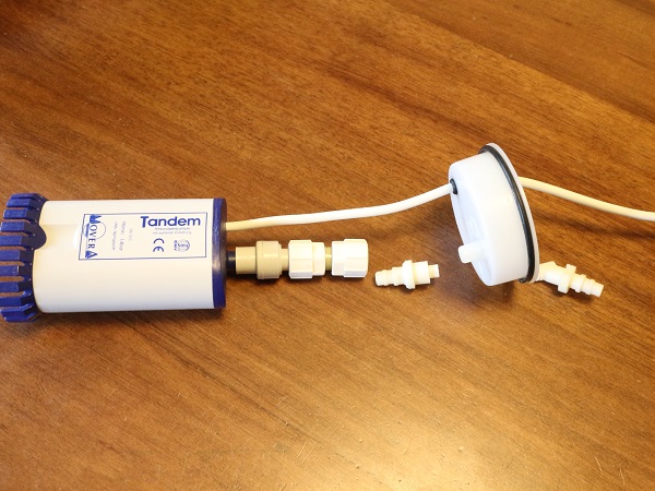

@voldenuit
"Adesso, dopo alcune prove, mi sono reso conto che il problema in realtà risiede nel pezzo di tubo che collega la pompa al coperchio superiore."
Come vedi hai scoperto che se il tubo si stacca parzialmente(o non ha una buona tenuta) dal beccuccio sul tappo serbatoio la valvola di non ritorno viene di fatto bypassata e l'impianto più o meno velocemente si vuota.
Il tappo del serbatoio nel mio Hymer è fatto un po' diversamente, da me ho solamente un beccuccio, come il yuo ma senza nulla di attaccato in cui va inserito a pressione il tubo in plastica semirigida che arriva dalla pompa, chiaramente un pessimo sistema.
Li da te si vede che il pezzetto di tubo verde ha la parte superiore poco regolare, inoltre sei sicuro che in origine fosse così corto? Comunque tieni presente che il tubo che dalla pompa va al beccuccio sul tappo(ripeto, deve essere di plastica semirigida) deve essere di lunghezza tale da tenere, a tappo in posizione con la ghiera serrata, la pompa ben adesa al fondo del serbatoio, perché altrimenti, se il tubo è corto la pompa sta sollevata, il movimento che le imprime l'acqua e la forza di gravità col tempo possono facilmente far sfilare il tubo.
Il secondo beccuccio che tu hai, peraltro dalla forma strana come se avesse una valvola di non ritorno, nel mio tappo non c'è, al suo posto c'è un foro mentre all'esterno c'è il gomito a 90° in cui si innesta il tubo di ritorno del circuito dell'acqua.
Non so come mai da te sia stato chiuso.

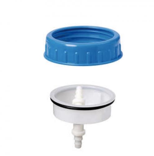

@voldenuit Adesso, dopo alcune prove, mi sono reso conto che il problema in realtà risiede nel pezzo di tubo che collega la pompa al coperchio superiore. Come vedi hai scoperto che se il tubo si stacca parzialmente(o non
ha una buona tenuta) dal beccuccio sul tappo serbatoio la valvola di non ritorno viene di fatto bypassata e l'impianto più o meno velocemente si vuota. Il tappo del serbatoio nel mio Hymer è fatto un po' diversamente, da me ho solamente un beccuccio, come il yuo ma senza nulla di attaccato in cui va inserito a pressione il tubo in plastica semirigida che arriva dalla pompa, chiaramente un pessimo sistema. Li da te si vede che il pezzetto di tubo verde ha la parte superiore poco regolare, inoltre sei sicuro che in origine fosse così corto? Comunque tieni presente che il tubo che dalla pompa va al beccuccio sul tappo(ripeto, deve essere di plastica semirigida) deve essere di lunghezza tale da tenere, a tappo in posizione con la ghiera serrata, la pompa ben adesa al fondo del serbatoio, perché altrimenti, se il tubo è corto la pompa sta sollevata, il movimento che le imprime l'acqua e la forza di gravità col tempo possono facilmente far sfilare il tubo. Il secondo beccuccio che tu hai, peraltro dalla forma strana come se avesse una valvola di non ritorno, nel mio tappo non c'è, al suo posto c'è un foro mentre all'esterno c'è il gomito a 90° in cui si innesta il tubo di ritorno del circuito dell'acqua. Non so come mai da te sia stato chiuso.
Mi accodo a completamento di quanto detto da Enzo,
il tappo con le due uscite è di nuova generazione e le due uscite sono dedicate una alla pompa e l'altra allo sfiato dell'aria durante il carico.
Quelli vecchi avevano un sistema di sfiato diverso e quindi solo l'uscita della pompa.
Dico questo perchè lo scorso anno ho dovuto sostituire il tappo e non si trova più quello ad una uscita e il concessionario che me l'ha venduto ha provveduto a tappare quello dedicato allo sfiato.
questo è il tappo dove si è rotto per incrudimento della plastica in manicotto che passa il coperchio ed vi è incollato quindi diventa indispensabile cambiare tutto il coperchio che, nel frattempo, è diventato quello qui sotto:
Grazie mille per l'aiuto!
@et4beta: mi hai fornito delle informazioni molto utili. In pratica quello che mi era parso un rattoppo alla come viene è in realtà una precisa scelta progettuale! Bene, ma non benissimo. Comunque, la lunghezza del tubo è perfino un po' abbondante, poiché il tappo non riesce ad aderire perfettamente alla guarnizione e al foro sul serbatoio.
@alexf: Ah, ecco... Quindi il tappo nel mio caso è stato già sostituito dal precedente proprietario.
Oltre al bordo un po' irregolare rilevato da Enzo, c'è da dire che il tubo verde è un normale tubo da irrigazione morbido. Nella foto di Alessandro sembra fatto della stessa plastica della valvola di non ritorno. In pratica, non ho idea di cosa mettere al suo posto. Al solito, ho provato a chiedere ai concessionari della mia zona (non Hymer) e mi guardano come se parlassi in aramaico antico. Uno, addirittura, sembrava non avere mai avuto a che fare con una pompa ad immersione.

Mi accodo a completamento di quanto detto da Enzo, il tappo con le due uscite è di nuova generazione e le due uscite sono dedicate una alla pompa e l'altra allo sfiato dell'aria durante il carico. Quelli vecchi avevano
un sistema di sfiato diverso e quindi solo l'uscita della pompa. Dico questo perchè lo scorso anno ho dovuto sostituire il tappo e non si trova più quello ad una uscita e il concessionario che me l'ha venduto ha provveduto a tappare quello dedicato allo sfiato. questo è il tappo dove si è rotto per incrudimento della plastica in manicotto che passa il coperchio ed vi è incollato quindi diventa indispensabile cambiare tutto il coperchio che, nel frattempo, è diventato quello qui sotto:
Alexf ha ragione, mi son confuso col secondo foro sul tappo, il ricircolo non c'entra nulla, da me è la presa d'aria, ma per lo scarico dell'acqua(infatti ha al termine una valvola di non ritorno che lavora solo in entrata e cioè per far entrare aria quando va la pompa altrimenti il serbatoio si schiaccerebbe, non per il carico dell'acqua perché da me, se riempi veloce, alla fine di questo dal bocchettone partono dei "rigurgiti" mostruosi per cui tocca stare in campana per non fare la doccia(antipatica perché ti bagna dal pube in giù e sembra, a chi non sa, il risultato di una consistente incontinenza. sad

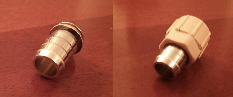

Dopo alcune prove con altri tubi, sono arrivato alla conclusione che sia impossibile sperare di avere una tenuta efficace con quel sistema di fissaggio. O, almeno, io non ci sono riuscito e nelle lande desolate in cui vivo nessuno è stato in grado di fornirmi una soluzione che non contemplasse l'uso di silicone o simili...
Alla fine sono riuscito a trovare in un Brico un attacco idraulico con ghiera a vite separata, ho limato la parte piatta, poiché di dimensioni eccessive, e sono riuscito a infilarlo nella ghiera in plastica originaria:
Il beccuccio è un po' generoso, ma sono comunque riuscito ad inserirlo nel tubo. Ho fatto un test con un tubo e un imbuto e, anche senza fascetta (che metterò quando avrò tagliato il tubo della dimensione precisa, cosicché la pompa stia ferma nel serbatoio, come suggerito da Enzo), finalmente non esce più una goccia d'acqua.
Ah, sebbene in Hymer forniscano il coperchio successivo, di fatto quello per i nostri vecchietti è presente nel catalogo Reich, con codice 533-0700. Facendo una ricerca su Internet, vengono fuori diversi negozi, in UK e Germania, che sembrano averlo in magazzino, ad un costo che va dai 9€ ai 16€ circa + spedizione...

Appena staccato dal lavoro sono andato a montare la pompa. Nella foto sottostante si vede l'insieme assemblato:
Come tubo ho scelto una versione da irrigazione per usi alimentari (anche se in effetti non beviamo l'acqua del serbatoio...), con sezione interna ridotta e pareti spesse e rigide. Ci sono voluti un paio di tentativi per beccare l'altezza giusta per far sì che l'insieme fosse ben incastrato nel serbatoio, ma alla fine mi sembra che vada bene.
Domani mattina lo prendiamo per un viaggetto e lo testiamo; intanto, ho notato che dai rubinetti il getto è nettamente più potente. Finalmente, anche nel WC l'acqua fa il giro completo della tazza...
Unico difetto: quando ho riempito il serbatoio ho notato che esce un po' d'acqua dal forellino del coperchio in cui passa il cavo elettrico della pompa crying  Evidentemente la guarnizione ha ceduto un po'.
