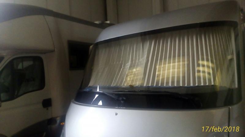

Come faccio a togliere quello afflosciamento della tenda sinistra che mi è prprio antipatico.P_20180217_121614_1_p.jpg
