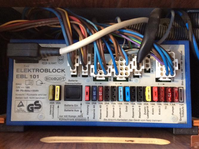

2B3A98B9-F53D-4162-951A-1975DA1E555C.jpegCari amici elettroesperti
mi è ancora capitato di avere la BM a terra nonostante il mezzo fosse attaccato alla colonnina elettrica del rimessaggio. Come è possibile che la EBL non dia corrente anche alla BM ? Può trattarsi di un fusibile della EBL ? Ma quale è quello che dovrebbe mandare corrente alla BM ? Inoltre ci sono molti posti liberi .. non sarà uno di quelli?
Un saluto
Angelo
Foto della EBL
12/11/2006 59237
Inserito il 02/03/2018 alle: 00:01:02
In risposta al messaggio di Palinuro del 01/03/2018 alle 23:51:52
Cari amici elettroesperti mi è ancora capitato di avere la BM a terra nonostante il mezzo fosse attaccato alla colonnina elettrica del rimessaggio. Come è possibile che la EBL non dia corrente anche alla BM ? Può trattarsi
di un fusibile della EBL ? Ma quale è quello che dovrebbe mandare corrente alla BM ? Inoltre ci sono molti posti liberi .. non sarà uno di quelli?  Un saluto Angelo Foto della EBL
devi controllare il fusibile rosso MAXIVAL da 50A che è nei pressi della BM. Se salta quello la EBL non puo caricare la BM ma in tal caso non si carica neppure la BS quando il motore è in moto.
Poi c'è un altro identico MAXIVAL da 50A nei pressi della BS, ma quello dovrebbe essere buono se la BS si carica da 220.
