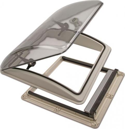

Salve a tutti,
ieri cercando di togliere un po di neve dal tetto del mio Exis i 504 ho rotto la cupola dell'oblò sopra il letto in coda...
Il mezzo è del 2016 e l'oblo è un 40 x 40 trasparente, credo della seitz.
Ho provato a cercare qualche sigla stampigliata sul vetro per poter risalire al modello ed eventualmente cercarlo in rete ma non ho trovato niente.
Qualcuno riesce ad aiutarmi indicandomi il modello e dove posso cercarlo'
Grazie a tutti

Grazie a tutti per le risposte, ma l'oblò è molto più "squadrato".
Sulla calotta c'è un adesivo che riporta REMIS PMMA V-X/C   43R-002051.
Facendo una veloce ricerca in rete credo di aver trovato il modello: Remitop Vario 2.
Secondo voi dove potrei trovarlo? Vi ringrazio anticipatamente.

Grazie a tutti per le risposte, ma l'oblò è molto più squadrato. Sulla calotta c'è un adesivo che riporta REMIS PMMA V-X/C   43R-002051. Facendo una veloce ricerca in rete credo di aver trovato il modello: Remitop Vario 2.  Secondo voi dove potrei trovarlo? Vi ringrazio anticipatamente.  Claudio
Il mio è un 2015 , so che negli ultimi c'è appunto il nuovo REMIS piu squadrato, ma non pensavo ci fosse gia dal 2016.
La via piu facile è andare dal concessionario HYMER con il numero di serie del camper, e così ti da quello sicuramente giusto perchè ordinare online, si puo anche rischiare di prendere una cosa che sembra uguale, ma poi quando arriva non va bene.
QUESTO è l'oblo giusto, chiama per sentire se hanno anche il solo coperchio, e la differenza di costo, perchè se la differenza è poca tantovale comperare tutto e così avere altri ricambi
